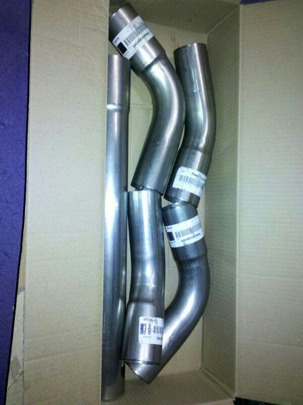

so Bestellung(von Hild-tuning, Rohre sind Marke Powersprint) ist angekommen:
scirocco ist aufgebockt. Heute Abends gehts mit der Säge dem Originalteil an den Kragen. Wenn ich die Längen so betrachte/anhalte. Vermutlich komme ich sogar ohne das 500mm Rohr hin um bis zum MSD zu kommen.

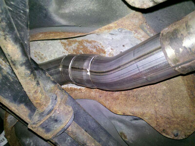

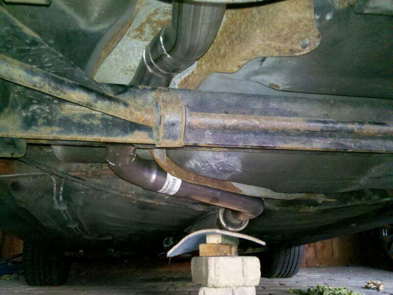

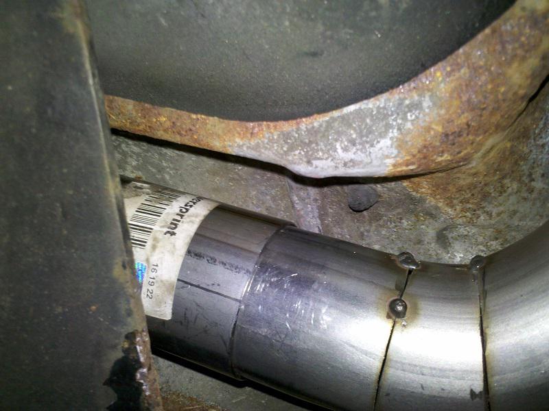

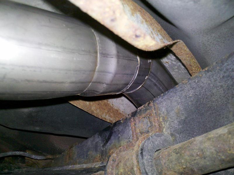

so die ersten Bilder:
War einfacher als ich gedacht hatte. OK, der eine Bogen wär einfacher gewesen wenn ich gelich einen 90Grad statt 60 Grad gekauft hätte. Und vermutlich einen 30 Grad über der Achse durch einen 45Grad ersetzt hätte. Aber so gings auch. Rundherum komme ich mit den Fingern knapp rum, so ca. 1-1,5cm Luft ist überall zum Hitzeschutzblech. Heute heften, demontieren und fertigschweißen. BTW, hab die Rohre nirgends ganz durchgesägt, immer Keile rausgeschnitten, gedrückt einen Schweißpunkt gesetzt und dann zusammengesteckt.
