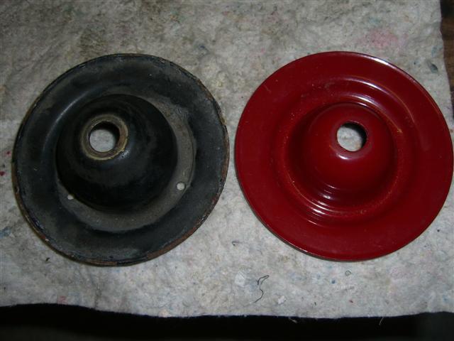

AW: H&R Federn 50mm
Beim Einbau der H&R brauchte ich die Spanner nicht. Die TL-Teller gefallen mir nicht so sehr, weil diese die obere Federwindung nicht richtig führt. D.h. da liegt die Feder nur auf.
Hier mal ein Bild zum Vergleich:
