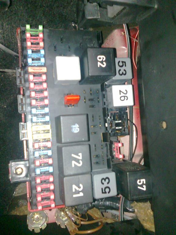

Hab das Relai 26 herausgezogen, wärend der Motor lief... nichts hat sich geändert,... nicht schlechter und nicht besser....
Bei mir schaut jedoch dieser kasten ein bissi anders aus, kann das sein???

Habe Nummer 26 Herrausgezogen, nichts hat sich verändert.

und,.. sollte ich das relais 26 tauschen??? weil sich ja nichts verändert hat?? oder was bedeutet das???
Bei dem anderen Relais ist er mir abgestorben....also bei 62....

Relais 62 ist für die Benzinpumpen, wenn du das ziehst muss er auch ausgehen.
