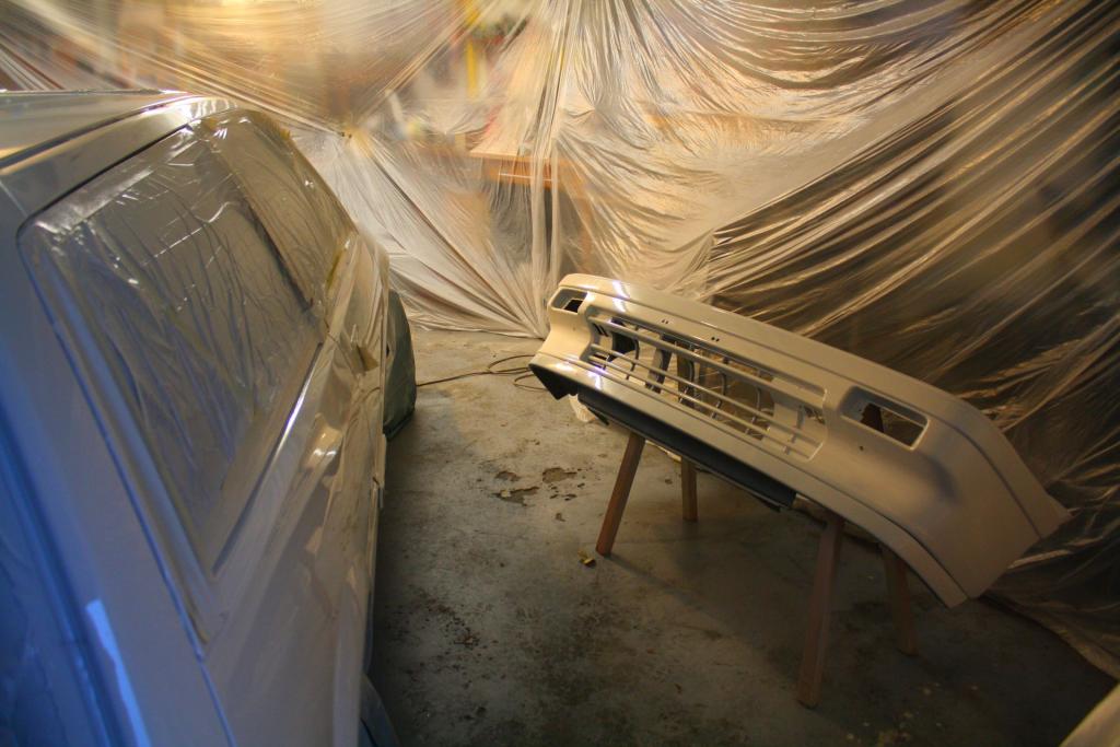

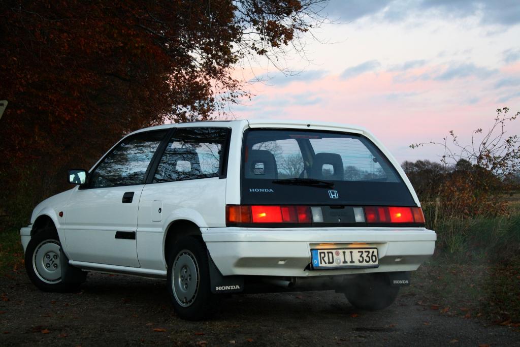

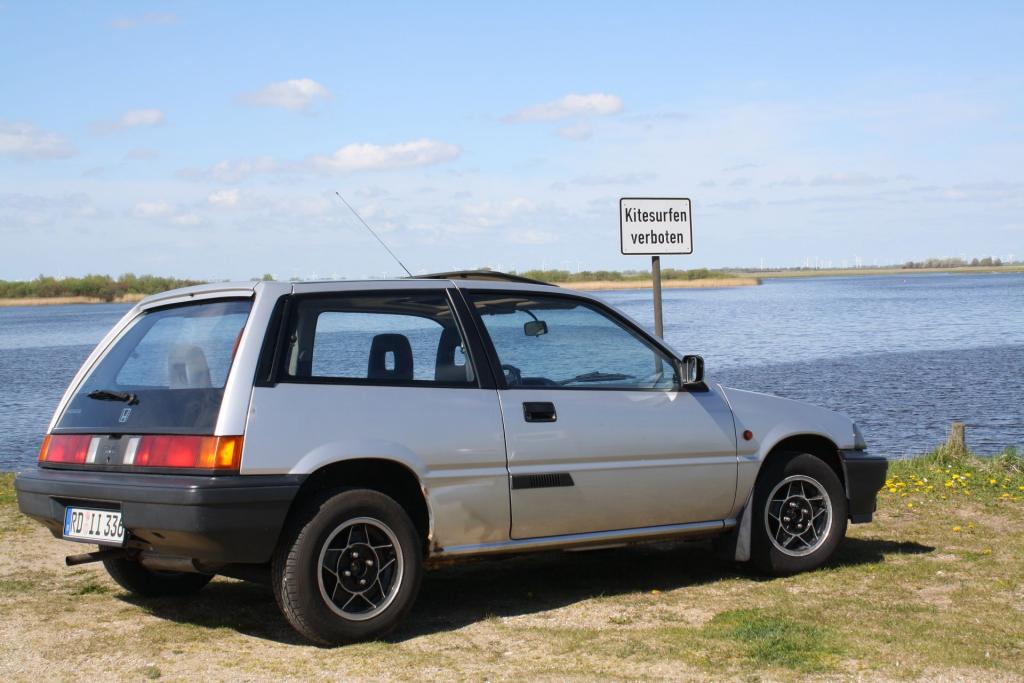

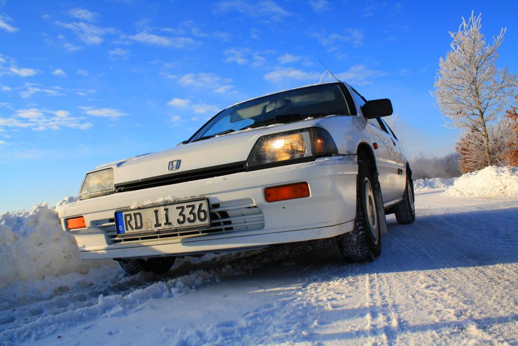

Vor ein paar Monaten wurde mein ´86er Honda Civic garagenlackiert von einem gelernten Lackierer.
Nach langem Hin und Her haben wir jede Lackiererei in der Umgebung abtelefoniert, um Preise einzuholen. 3 Liter mit Härter und Verdünner: das günstigste Angebot war bei 275,-€ und das teuerste Angebot lag bei 365,-€. Dabei sollte es gar keine Flip-Flop-Lackierung werden!
Es sollte eine ganz popelige Farbe ein:
RAL 9010 - Reinweiß!
Dann haben wir hier ein Schnäppchen geschlagen: http://www.1plus-autolack-hannover.de/A ... lack-Sets/
Ein Lackierpaket für 84,90€!!!
In diesem Paket enthalten:
3,0 Liter 2K-Autolack in RAL Farbe
1,5 Liter Härter
1,0 Liter 2K-Verdünnung
1,0 Liter Silikonentferner
3 Mischbecher mit Skala
3 Lacksiebe 190 my
1 Abdeckplane (4x5m)
1 Staubbindetuch
1 Liter = 15,45€
Unser Lackierer war mit der Qualität des Lackes zufrieden und ist bei dem Preis platt gewesen! Wir sind mit dem Ergebnis bombig zufrieden. Man darf dabei ja nicht vergessen: Es handelt sich hierbei um keine Kabinenlackierung, sondern ist eine einfache Garagenlackierung. Der Farbnebel wurde durch´s Garagentor entlassen und die Garage mit einer 11kg-Gasbuddel am Ofen befeuert, damit der Lack mollig durchhärten konnte. Der Ofen lief 24 Stunden durch!
Als Kompressor hatten wir einen Einhell 250/50. Aber meine Vorredner haben vollkommen Recht - Vorarbeit ist alles! Die Lackierung hat uns bummelig 250,-€ und 3 Monate Vorarbeit gekostet. Es ist also möglich!

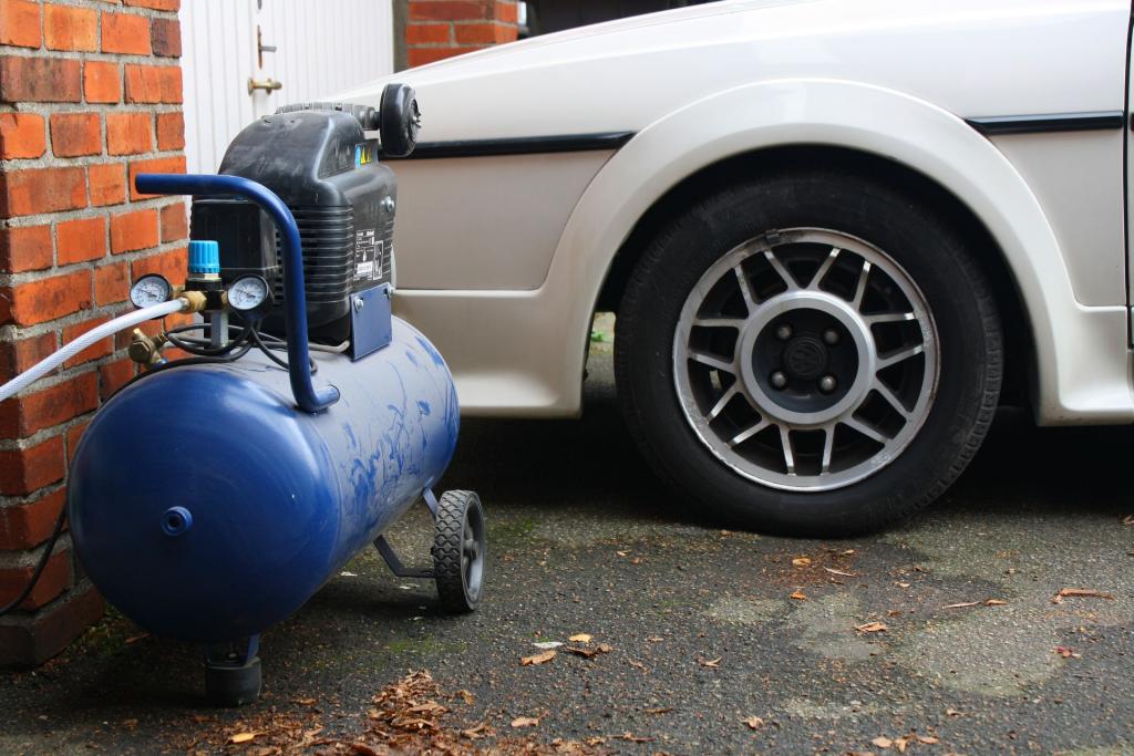

Lackierpistole von "Exlkusive Home", ca. 25Euro. Kompressor (50l Tank, 8Bar, 2KW Motorleistung damals vom Plus gekauft, 80Euro), Lack ca. 150Euro Liter(Basis + Metallic + Extras). Übung macht da ganz klar den Meister.

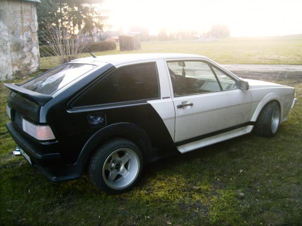

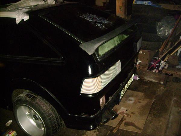

AW: Selber Lackieren *Garagenlack* Erfahrungen? Tips?

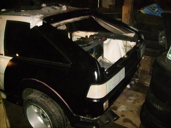

hi also das ist meine spraydosenlackierung am anfang war ich noch zufrieden aber nach fast 2jahren blättert die farbe wider ab und wird rissig bei dem schwarz die weiße farbe hält aber komischerweise! auch ich hab jetzt nach und nach lackierpistole und was man halt so zum richtigen lackieren braucht gekauft nur ein richtiger kompressor fehlt mir eben noch! und eine neue halle für die autos und ein raum zum lackieren habe ich auch hoffentlich die nächsten tage
