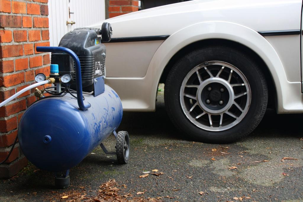

Unser Lackierer war mit der Qualität des Lackes zufrieden und ist bei dem Preis platt gewesen! Wir sind mit dem Ergebnis bombig zufrieden. Man darf dabei ja nicht vergessen: Es handelt sich hierbei um keine Kabinenlackierung, sondern ist eine einfache Garagenlackierung. Der Farbnebel wurde durch´s Garagentor entlassen und die Garage mit einer 11kg-Gasbuddel am Ofen befeuert, damit der Lack mollig durchhärten konnte. Der Ofen lief 24 Stunden durch!
Als Kompressor hatten wir einen Einhell 250/50. Aber meine Vorredner haben vollkommen Recht - Vorarbeit ist alles! Die Lackierung hat uns bummelig 250,-€ und 3 Monate Vorarbeit gekostet. Es ist also möglich!
