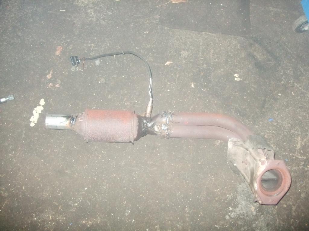

- Maggus
- Beiträge: 5316
AW: DX Krümmer u PL Hosenrohr
Ich habs so gemacht!
Grüssle
