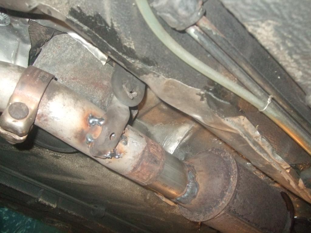

Maggus
Beiträge: 5316
AW: DX Krümmer u PL Hosenrohr
Beitrag von Maggus »
Ich habs so gemacht!
