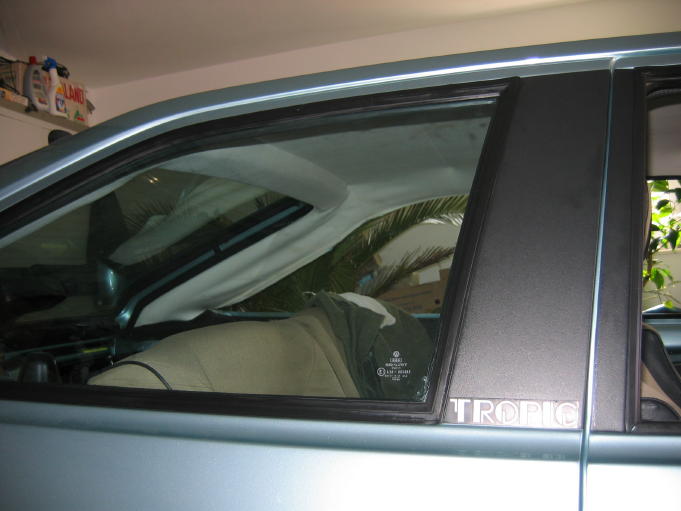

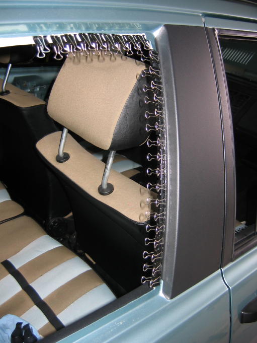

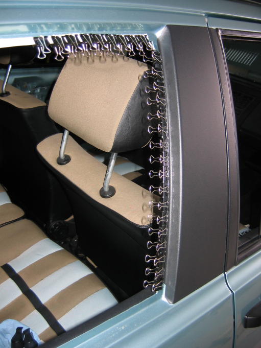

Habe dann erstmal die Folien der B-Säulen aufgeklebt. Wer das auch vorhat, die schmale Folie auf dem Türrahmen sollte Richtung B-Säule mindestens 7mm überstehen, sonst klebt die beim Umschlagen nicht ordentlich.
Anschließend den Himmel wieder ordentlich verklebt. Wenn ich eins nicht leiden kann, sind das lackierte Himmelränder, auch wenn man es nach dem Einsetzen der Scheiben nicht mehr sieht. Verstehe gar nicht, warum meine Frau sagt, ich sei ein Korinthenkacker :hihi:
Die Scheiben eingesetzt und die Embleme angebracht.

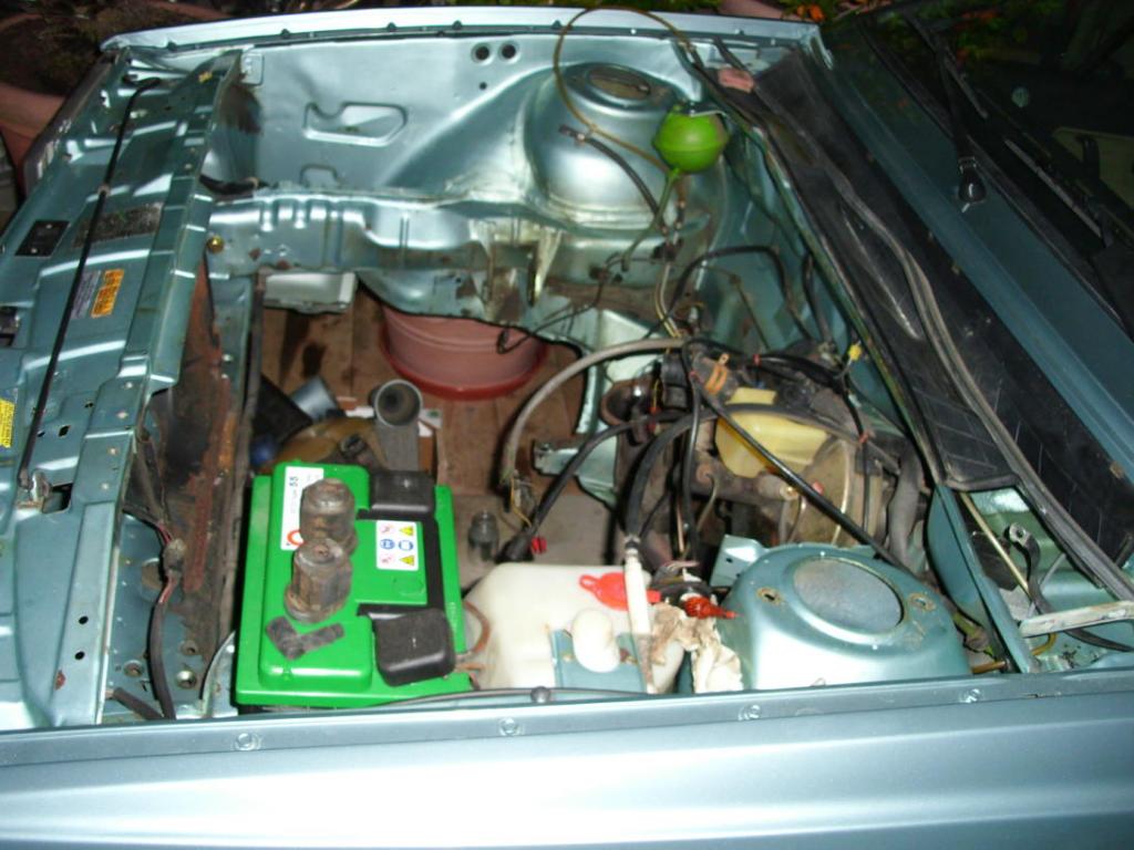

So, nachdem die Saison ja nun um ist und der Einser wieder in der Narbarschaft untergekommen ist, geht es hier mal weiter.

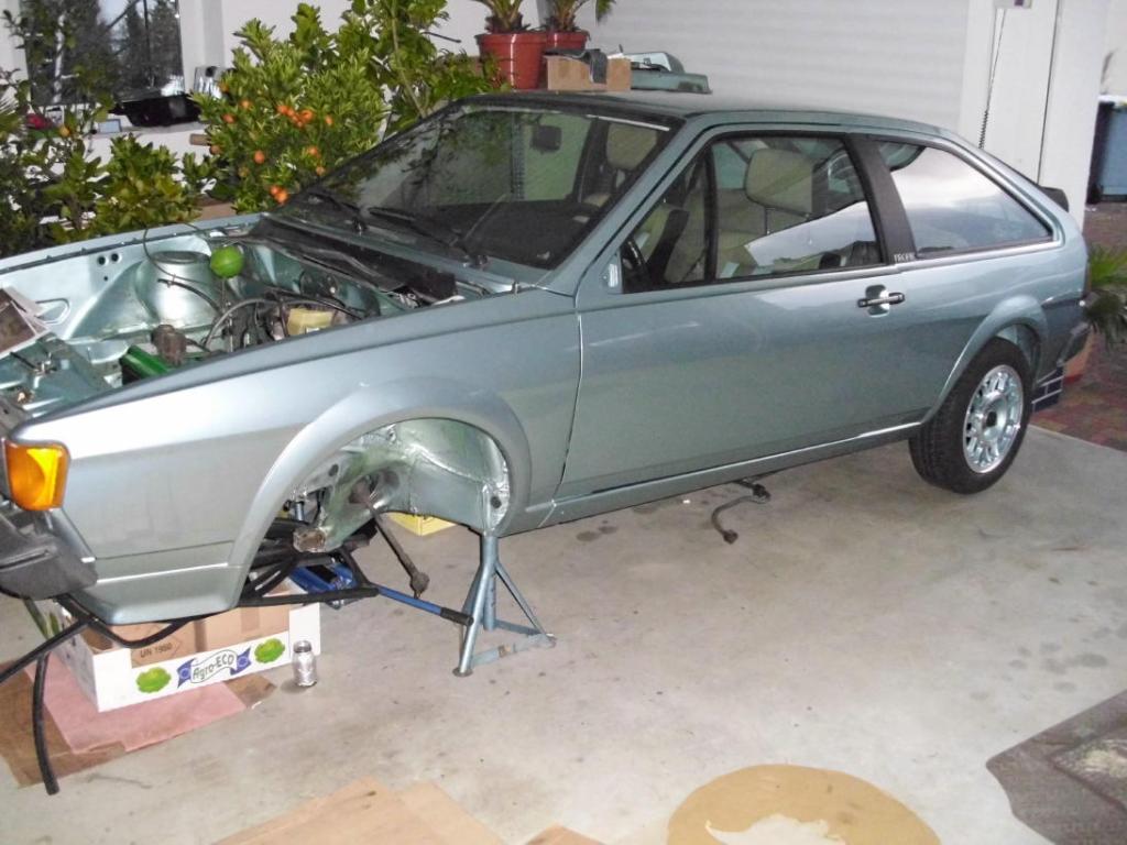

Im Oktober war ich mit dem Wagen zur Motorraumreinigung mit Trockeneis. Hat mich aber nicht wirklich überzeugt. Also kurzerhand letzte Woche beim Nachbarn in der Garage den Motor mit nem Flaschenzug in den Raum unter der Garage abgesenkt :hihi: . Nach zwei Stunden war er draußen und der Scirocco rollte wieder zurück in meine Garage. Dort wurde er gleich aufgebockt und in weiteren 3 Stunden seiner Vorderachse beraubt.
Hier kann man auch noch schön die dreckigen Stellen sehen.

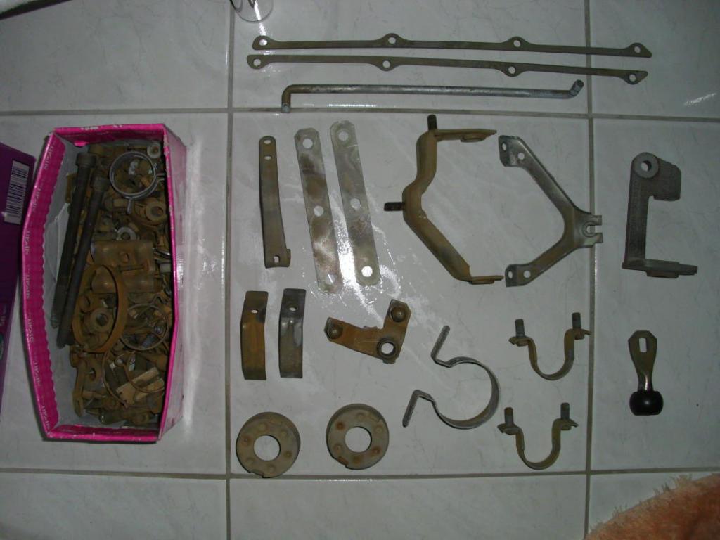

Anschließend habe ich einen kompletten Samstag an der Strahlbox verbracht. Freu mich schon die mehr als zweihundert Schrauben, Scheiben und Muttern wieder an die richtigen Plätze zu bringen. Die Kleinteile und ein paar der größeren Sachen habe ich erstmal in Phosphorsäure gebadet und nächste Woche geht alles zum Chromatieren weg.

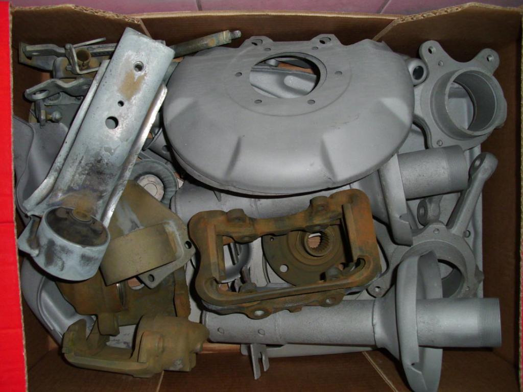

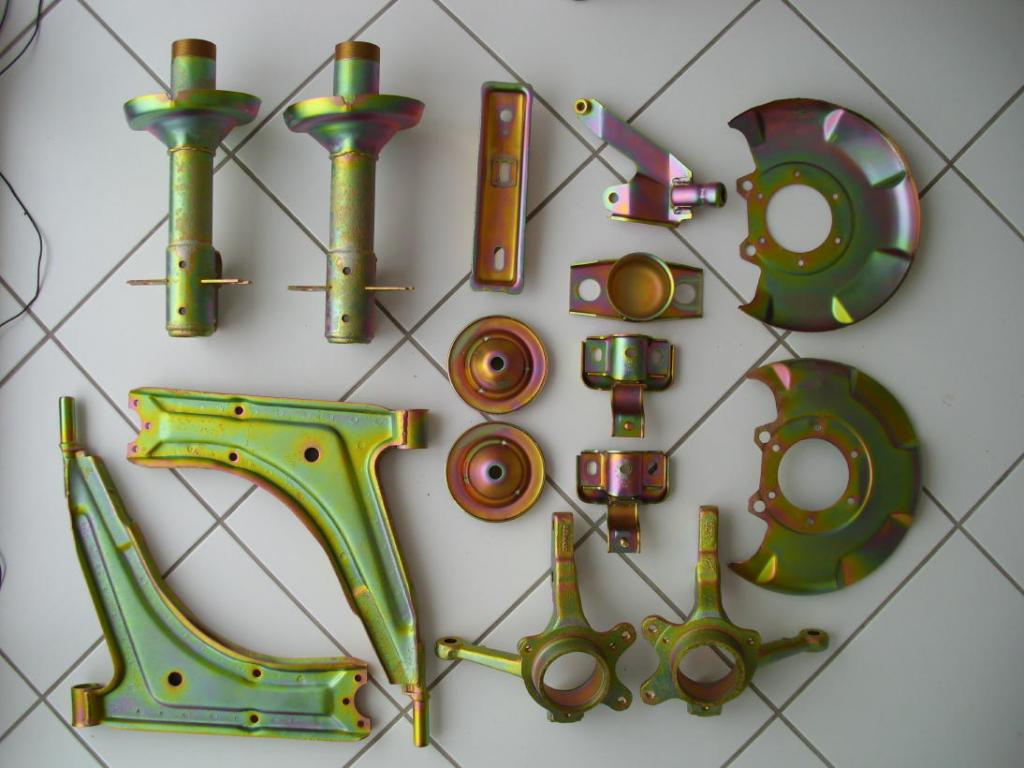

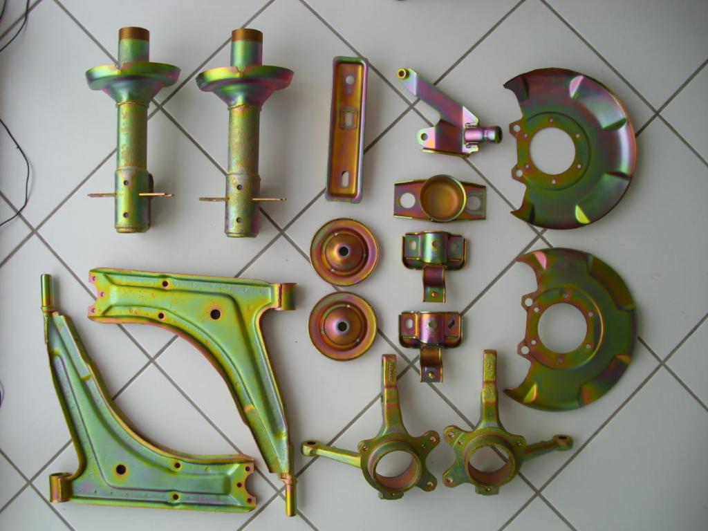

Sodele, in der Woche vor Weihnachten die größeren Teile vom Galvanikbetrieb geholt. Die Kleinteile kann der nicht und der Betrieb, der die Kleinteile macht, ist für die großen Teile zu teuer :erstaunt:
Das zweite Paket geht dann im Januar mit weiteren Teilen, die ich noch strahlen muss (Ölwanne, Ventildeckel, Stabi, Federn, Kühlerblech und Antriebswellen) zum Pulverbeschichten.

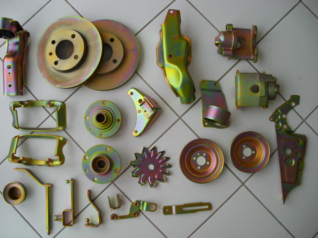

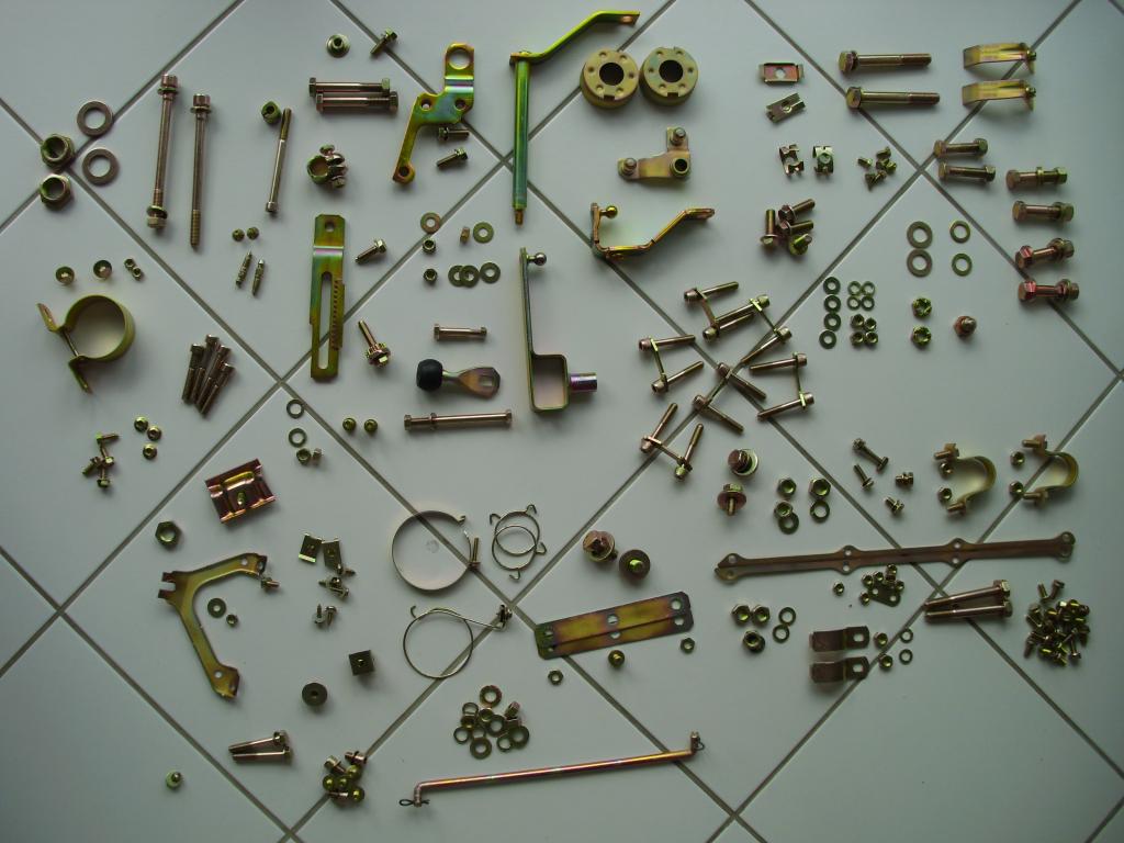

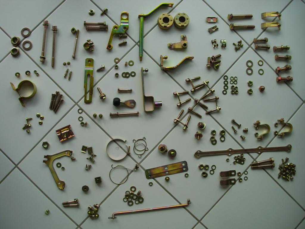

Endlich nach zwei Monaten konnte ich diese Woche die Kleinteile vom Chromatieren abholen. Die anziehende Konjunktur hat halt auch Nachteile. Habe erstmal zwei Stunden gepuzzelt :hihi: . Eine Vierkantmutter aus der Schelle fehlt, sonst habe ich aber wohl alles zurück.

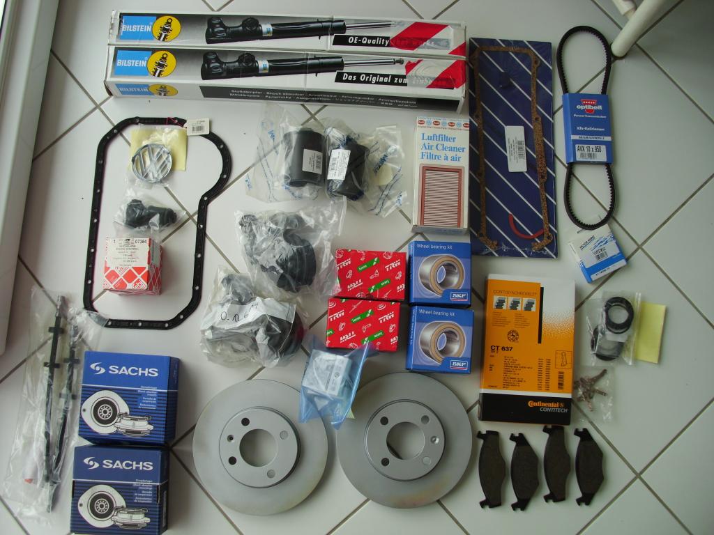

In der Zwischenzeit hatte ich schonmal einen Schwung Neuteile für die Vorderachse und den Motor besorgt. Und obwohl ich einen Teil von privat in der Bucht gekauft habe und es für den Rest satte Rabatte über einen Bekannten gab, sind fast 500 Euro draufgegangen :zahnlos: .

Welcher Betrieb macht denn noch Gelbzink? Soviel ich weiß ist das Zeug Cr6-haltig. Und Chrom6 ist hoch Giftig und somit verboten!???
Dr G60
Beiträge: 1203
Wohnort: Hünfeld
AW: Neuaufbau Scirocco Tropic
Beitrag von Dr G60 »
@Sciroccoandy, keine Sorge ich trink die Brühe ja nicht :zwinker: . Gelbverzinken wird bei Neuwagen nicht mehr gemacht, aber ist halt ein optimaler Korrosionsschutz und das hier ist ja auch ein Baujahr '86. Und verboten ist es natürlich nicht.

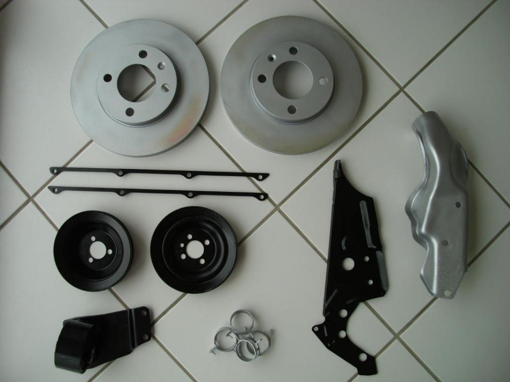

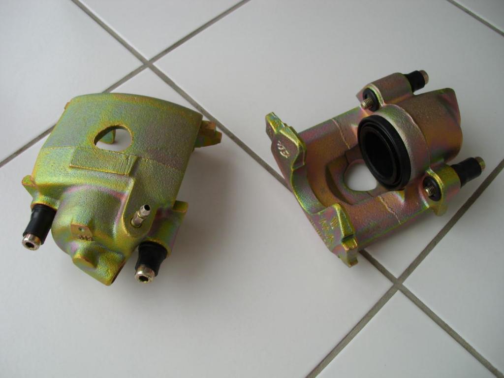

Ein paar Teile, die nicht "messigfarben" bleiben sollten, habe schwarze und silberne Farbe bekommen.
Dann schonmal die Bremssättel mit den neuen Gummiteilen wieder zusammengebaut.
Wenn der Pulvermeister seinen Termin hält, kann ich die pulverbeschichteten Teile nächste Woche holen.

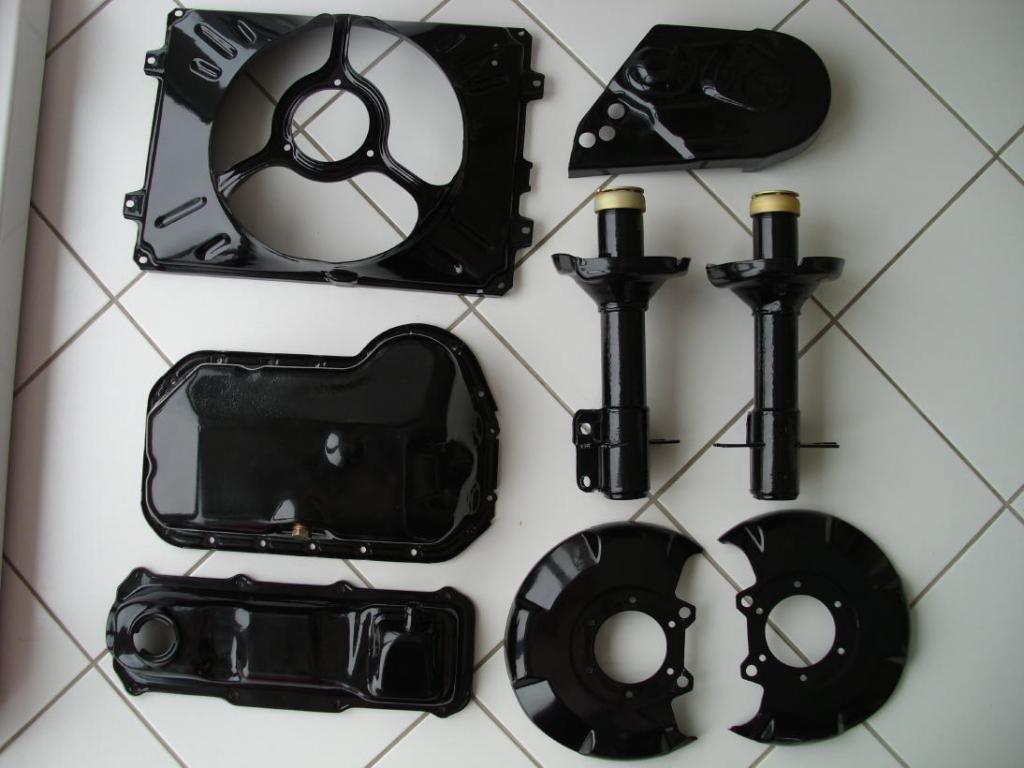

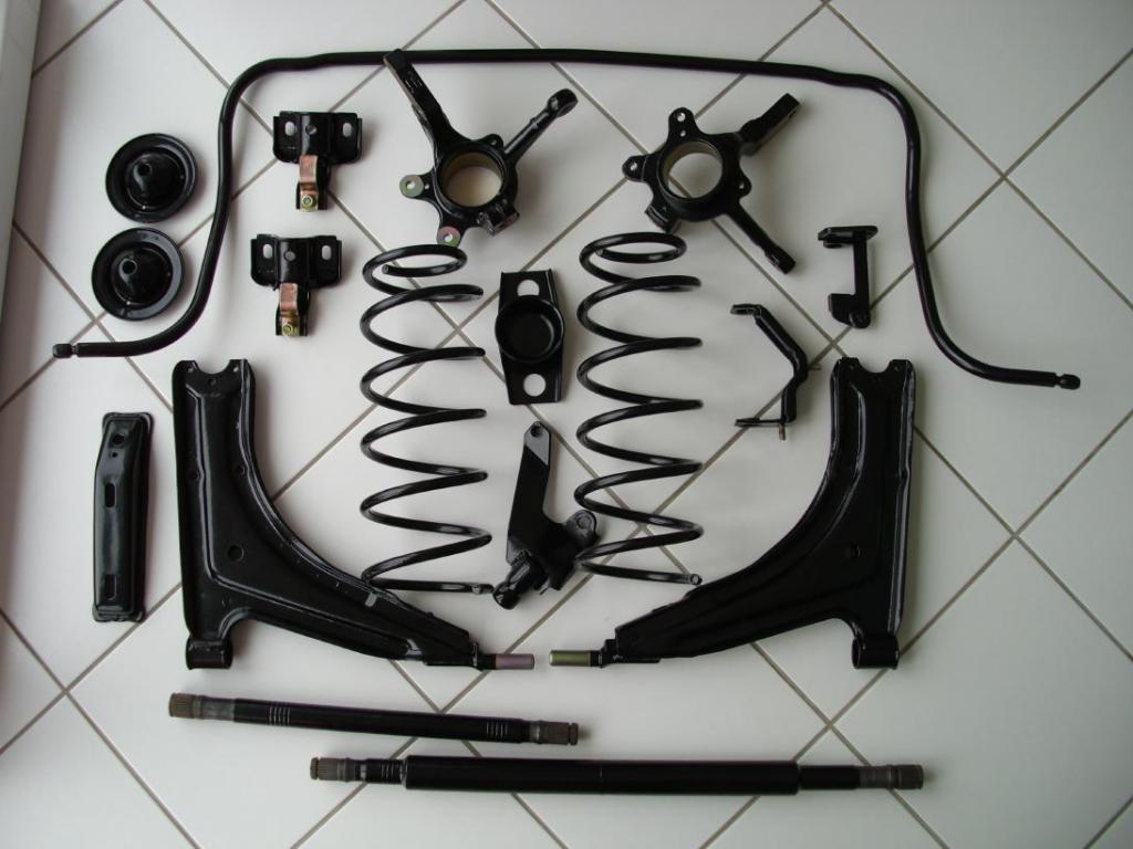

So, der Pulverbeschichter hat seinen Termin gehalten. Hat erneut sehr ordentlich gearbeitet. 3 weitere Stunden war ich damit beschäftigt, das Kreppband an den abgeklebten Stellen runterzuschneiden und alle Gewinde wieder freizuschneiden. Das Ergebnis kann sich schonmal sehen lassen.
