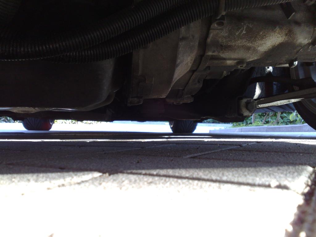

Sag mal ist dir klar das du das Gewinde viel zu tief geschraubt hast? Zum einen bist du aus dem geprüften Bereich raus, zum anderen kannst du mit 14" so überhaupt nicht fahren. Ich würde mal die Bretter weglassen und mir anschauen wie wenig Platz die Querlenkeraufnahme zum Boden hat. Das dürfte im Bereich von 3 Fingerbreite liegen.

Noch tiefer? :musik: Da hätte ich gerne mal ein Beweisvideo. Hab bei mir jetzt 6 cm Restgewinde und mit jedem Ölwechsel mach ich die Wanne gleich mit. :hihi:

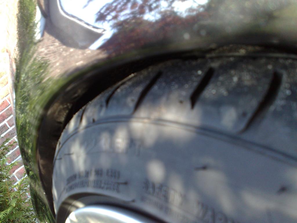

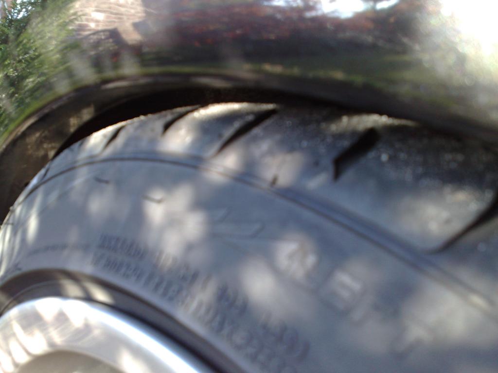

hab hier mal ein Bild wieviel Platz ich im Radkasten hatte, Felgen sind auch 8x14 ET 15, jetzt die TH Line sind 8x14 mit ET 18 mit 8mm Spurplatten also im Prinzip das gleiche fast. Bei beiden Felgen 195/45 R14.
Bei den BCW's auf dem Bild hatte ich sogar die Radhausschale noch ausgebaut.
Dabei rede ich jetzt nur von vorne !
Das der Hinten so zu tief ist ist mir auch klar. Aber wie gesagt ist noch nichts eingestellt.
Hoffe das reicht dir, hab leider nicht mehr Bilder von den alten BCW Felgen. Aber darum gehts ja auch eigentlich nicht hier im Thread.
