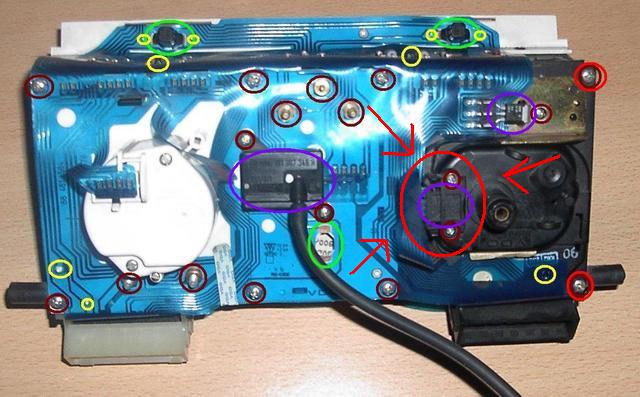

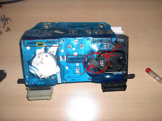

Hallo Leute, ich lag leider im Krankenhaus und konnte deswegen nichts mehr machen... Ich benötige immer noch diesen kleinen Geber! Moment ich suche mal Bilder...
Ah ich nehme mal welche aus dem Forum! Hoffe das geht in Ordnung :-|
Habe das Teil Rot umkreist und mit Pfeilen markiert ;)
Wer kann mir dieses Teil liefern? Oder weiß jemand rein zufällig ob man das reparieren kann?
