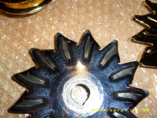

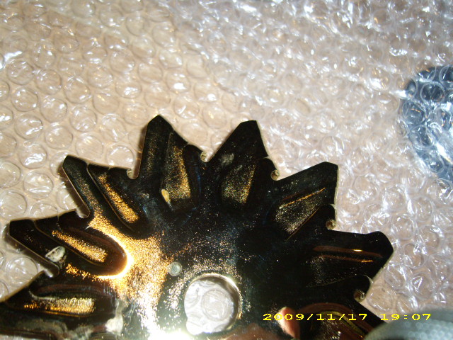

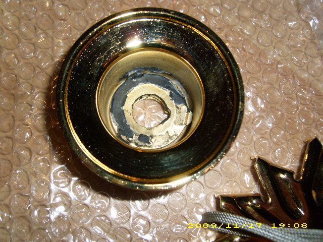

Auf den folgenden Bildern sind zum einen 2 Bilder vom Lima-Lüfterrad, welches vergoldet wurde. Man beachte, dass die Poren in der Oberfläche fast nicht rauspoliert worden sind. Auf der Innenseit macht das keinen Sinn, aber auf der Sichtfläche und den Lüfterflügeln ist das wohl eine Prämisse. Das letzt Bild zeigt ein Lüfterrad das von einem Galvanisierbetrieb in meiner Nähe vor ca. 5-6 Jahren in Chrom gemacht wurde. Hat auch dem entsprechend Kratzer drauf. Der Betrieb ist zudem kein Autoteilspezialist wie K-Tech
Dann ist da noch die Riemenscheibe, die innen sogar schwarze Korrosionsrückstande hat. Wenn man aussen über die glatte Fläche streicht, sind überall kleine Körnchen zu fühlen.
Die Bonrath-Domlagerdeckel sind nur verchromt, garnicht poliert.
Man vergleiche die gelieferte Ware mit den Bildern auf der K-Tech-HP. http://k-tech-polish.de/verchromen.php
Also wie ich das sehe ist er auch qualitativ nicht der Beste.

also die teile sind ja mal echt richtig schlecht gemacht . also es waren die Felgen und der HBZ denn er echt gut gemacht hat . aber was der mit meinen felgendeckel und auch mit meinem Wischer Motor gemacht hat war echt auch unter aller Sau . also ich bin ja echt ein gemüht's Mensch aber es gab echt tage an dem ich dem koorte am liebsten eins auf die fresse hauen könnte . und das mit dem Anwalt hatte ich auch überlegt aber ich hatte echt keine lust mehr auf die Laufereien . also wie gesagt ich brauch kein koorte mehr . für mich kommt nur noch der GTE in frage

Gell, auf keinen Fall roccowürdig, die Sachen. Das Problem, soll ich sie Nachbessern lassen. Das ist in jedem Fall Mehraufwand, da die Teile entchromt, bzw entgoldet werden müssen. Dann neu polieren und die Schichten neu auftragen. Und das bei der Wartezeit. Das kann keiner von mir verlangen. Und wenn ich mir den Ventildeckel und die Limagehäuse in der Art vorstelle. Wenn man Alu entchromt sind da Löcher reingeätzt. Ich hatte das schonmal bei nem 16V-Deckel von Brenner. Den hatten wir 400 KM nach Holland hin und zurück drauf. Dann hatte das Teil innen und außen Chromabplatzer. Den hab ich dann entchromen lassen. Dann konnte ich den wegschmeißen. Die reingefressenen Löcher hätte man nie rauspolieren können. Also besser die Aluteile unbearbeitet zurück und woanders hinbringen.

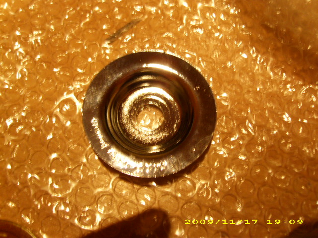

Ich melde mich nochmal mit einem Foto der Sachen, die mir garnicht gehören und damit einem anderen fehlen. Der Witz an der Sache. Die Spannrolle für den Zahnriemen bewegt sich kein Stück mehr. Sicherlich von der Säure alles zerfressen. Hihi. Ein Fall für den Schrott.
