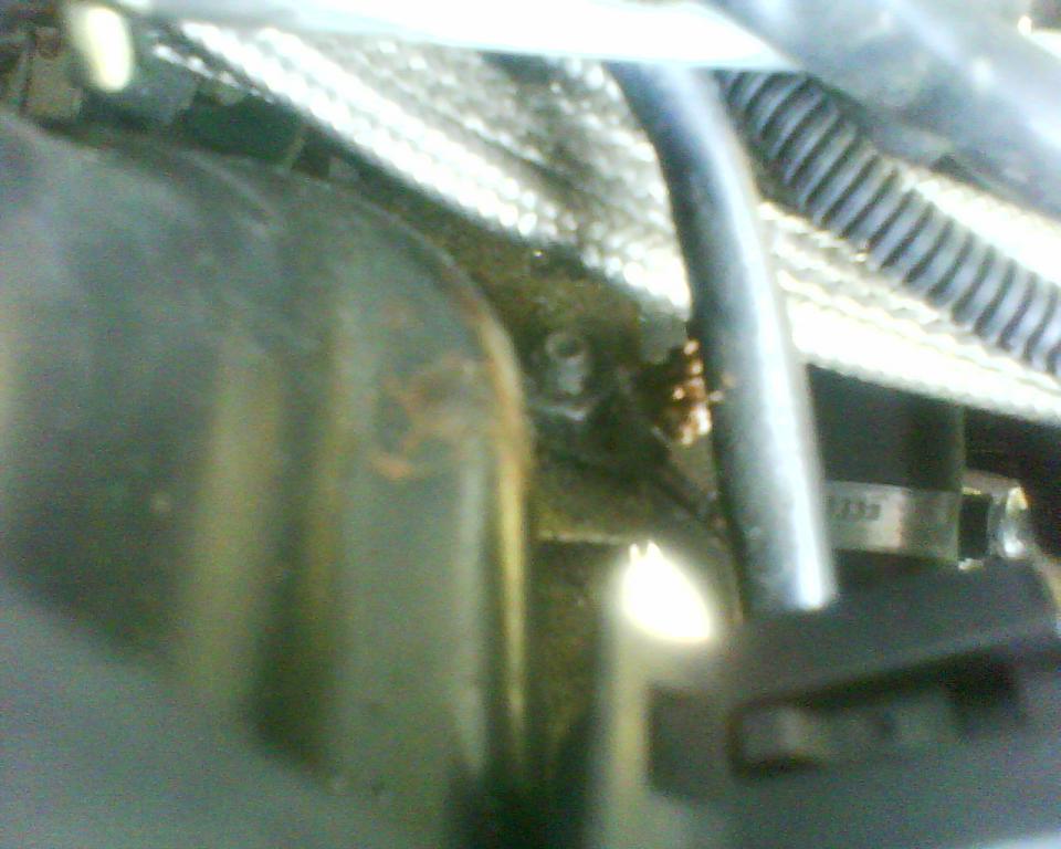

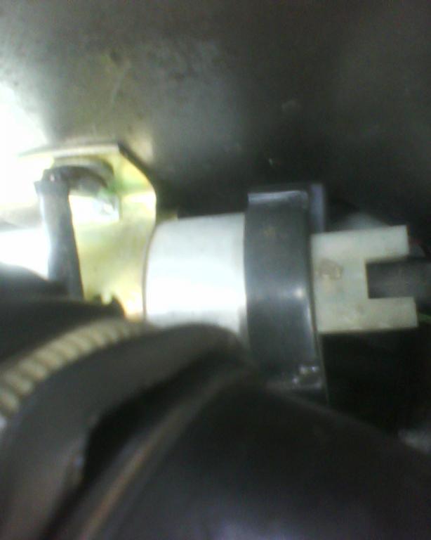

Schau mal, so sieht das bei mir aus:
Auf dem ersten Bild ist die Zündspule mit der Haltebefestigung der Zündspule.
Von der oberen Befestigung des Zündspulenhalters geht ein Masseband ab zu dem Ventildeckel (wenn du vorstehst, hinten rechts M6).
Den Ventildeckel siehst du auf Bild zwei.

also so sieht das bei mir nich aus hast du dann 2 massebänder ?? also noch ein am getrieb von der batterie??? weil bei mir war da kein kabel als ich die ab gemacht hab also die spule un am ventil deckel war auch keins. hast du auch en jh motor?? so wie ich das auf dem bild seh gehn vom ventil deckel 2 kabel ab oder?? is einma das dicke massband un noch ein kleineres.
