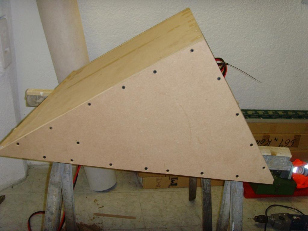

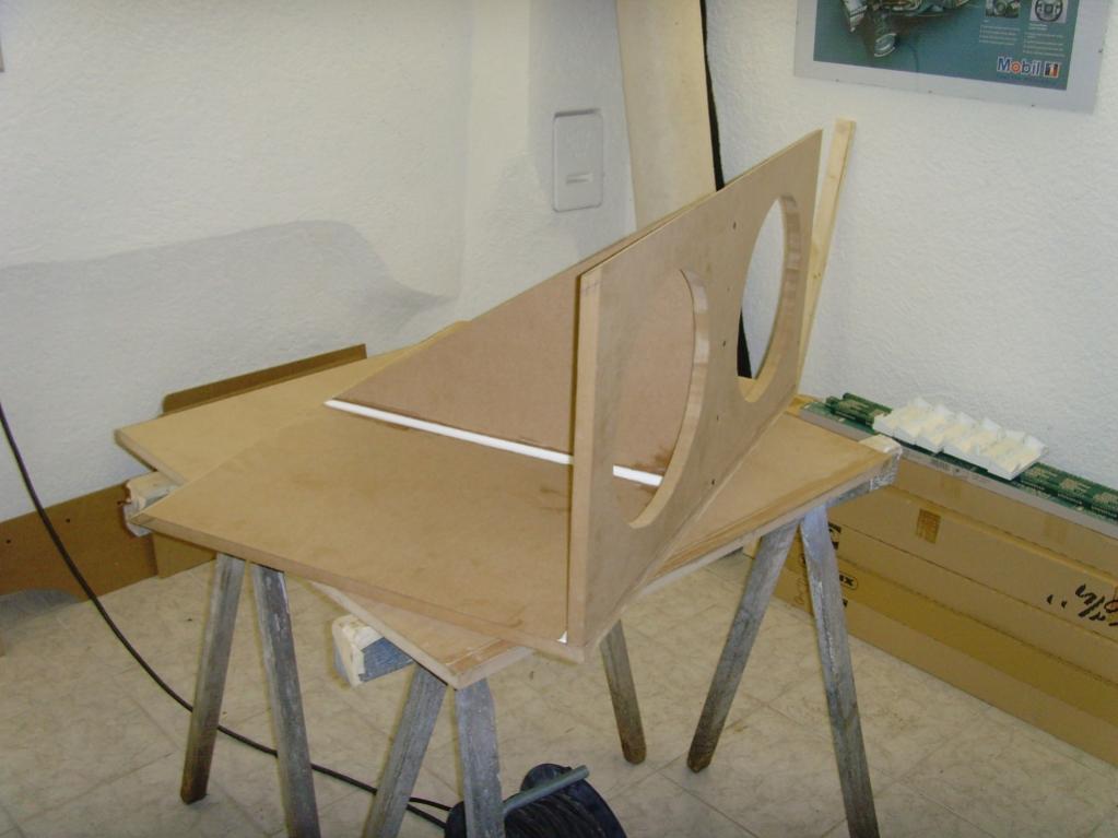

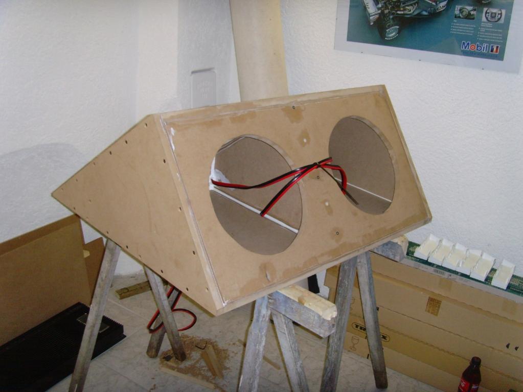

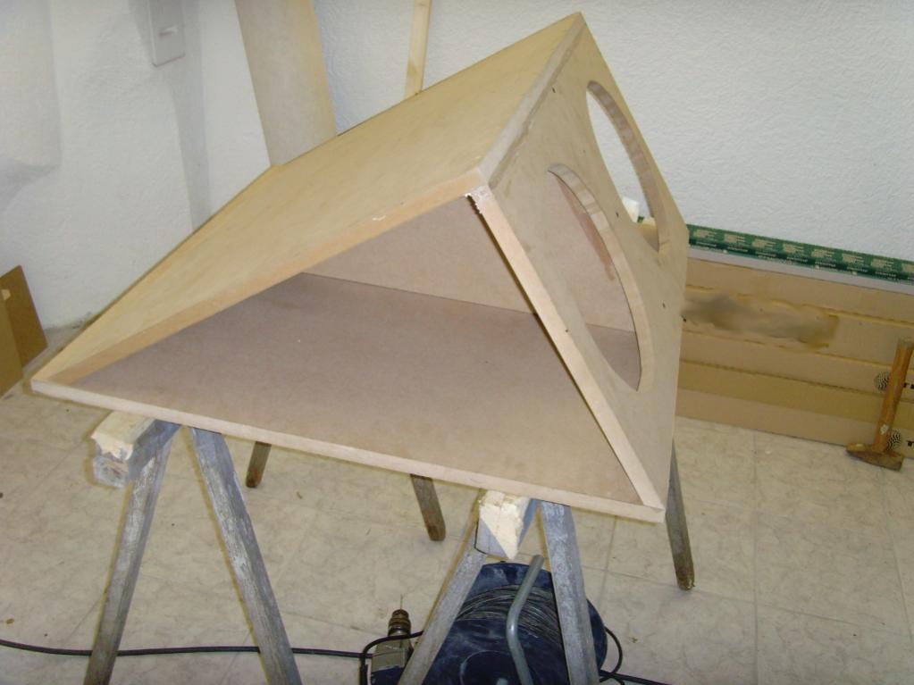

So..
endlich gibs mal bilder:
Falschrum.. Hier sieht man die Silikon nähte in den Ecken. Nicht schön, aber selten. ;)
So, nur noch ohne Seitenteile. Die kommen Morgen. Bzw. erst dann fest, wenn die Subs da sind.

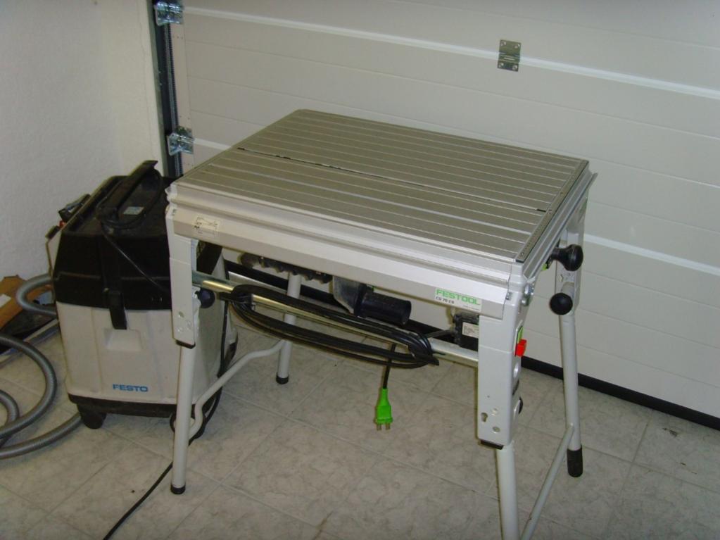

Festool Leckerbissen *g* 19mm MDF als währe es weiche butter.. dahinter der niedliche Staubsauger..

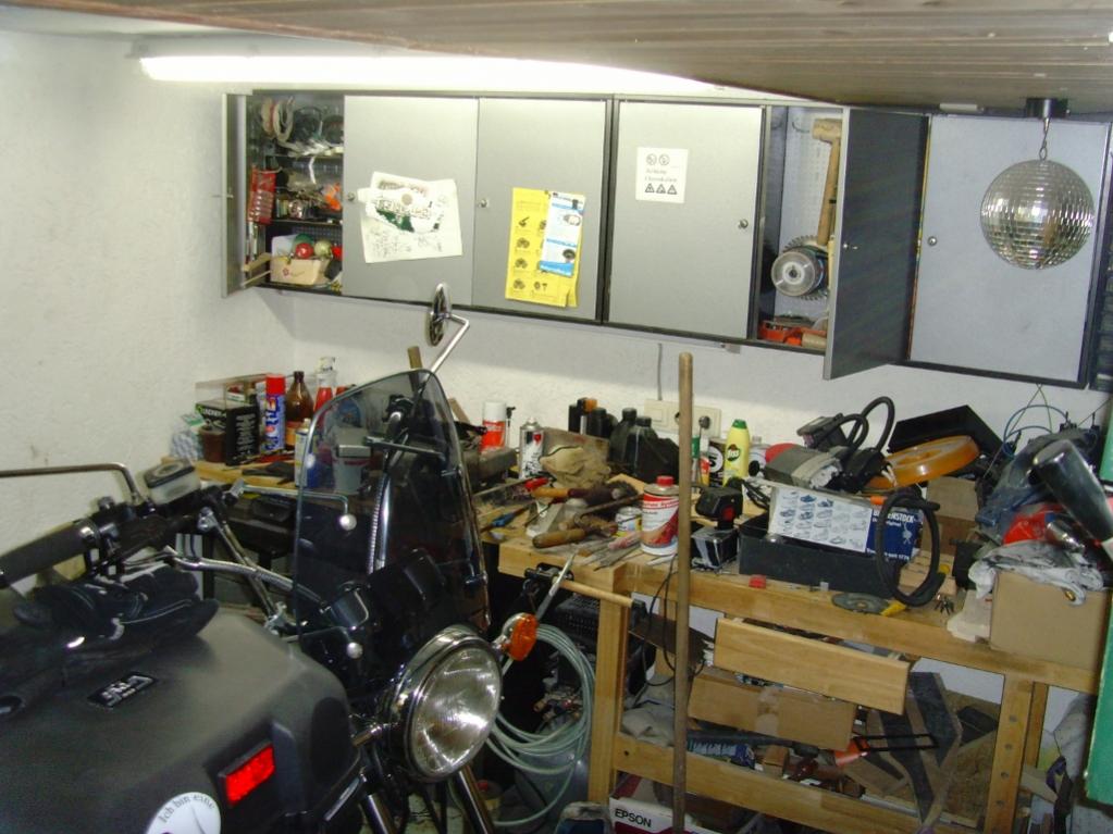

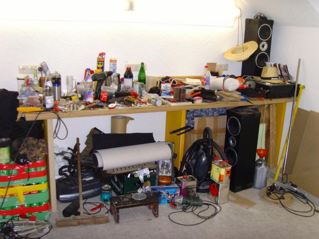

Werkbankt 1 (In der gleichen Garage)
Werkbank 2 (andere Garage)
Wegen Watte... ich hab gelesen, das Watte das Volumen für nen sub vergrößert.. Irgendwie weil sich die luft nich mehr so schnell bewegt, und dadurch der sub größer wirkt. kA.
Nichtsdestotroz hab ich watte da. Versuch macht kluch.

Mein Gott, sieht das aus bei dir ... fast wie bei mir :hihi:
Mit der Watte hast du recht, sie vergrößert visuell das Volumen ... aber nur wenn man sie locker reinlegt. Wenn du sie fest in die Ecke deines Gehäuses stopfst, wird da nix mehr vergrößert.
Noppenschaumstoff wäre ne Alternative, denn der verkleinert wirklich, aber ich bin jetzt von dem ausgegangen was du zuhause hast.
Die hintere Innenkontur deiner Box würde ich ohnehin ein wenig "abrunden", sonst wird der Klang unpräzise wenn du die Woofer in so ne fiese Ecke reinspielen lässt.

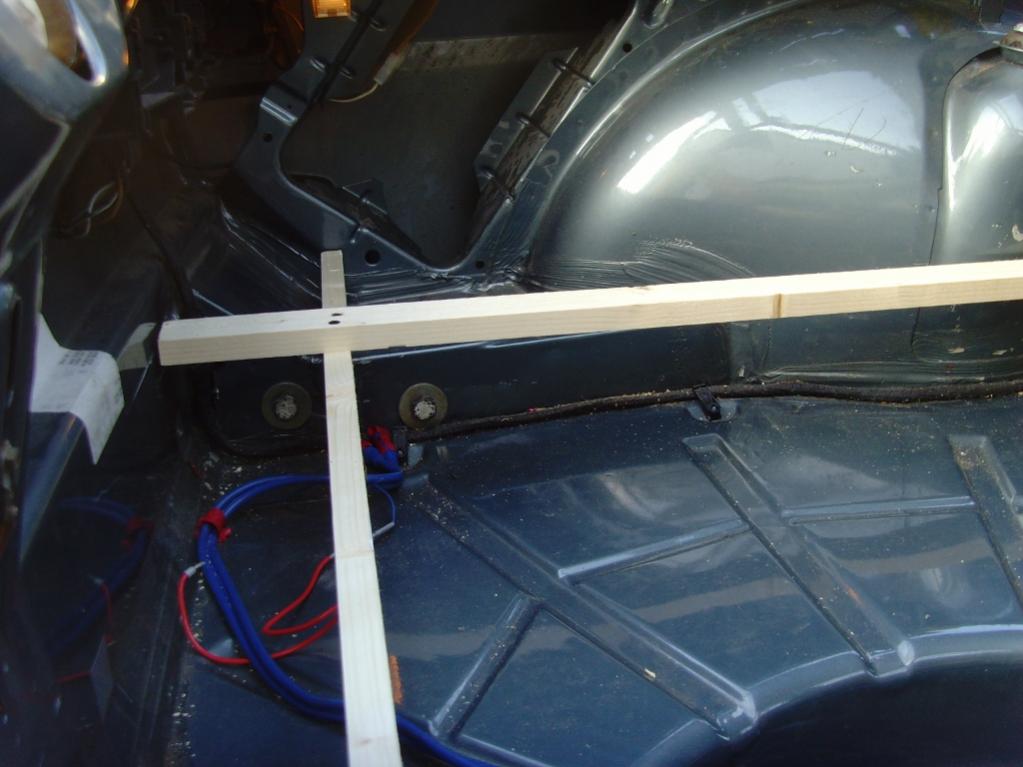

heute hab ich keine Bilder.. naja.. hab halt nur das unterteil der kiste angeschraubt un verklebt, und dann meinen Kofferraum wieder leer gemacht.
Dann hab ich angefangen, ein neues, 10cm höheres Gerüst rein zu bauen. (Autogastank..)
Morgen kommt der Rest vom Gerüst und die seiten der Kiste.
Vorher gibts aber erstmal Tüv :) (Wenn er meine Änderungen zufriedenstellend findet.. ansonsten.. hab ich wohl ein richtiges Problem.. Aber eigentlich is alles einwandfrei.. bis auf das der auspuff nich 100% dicht is)

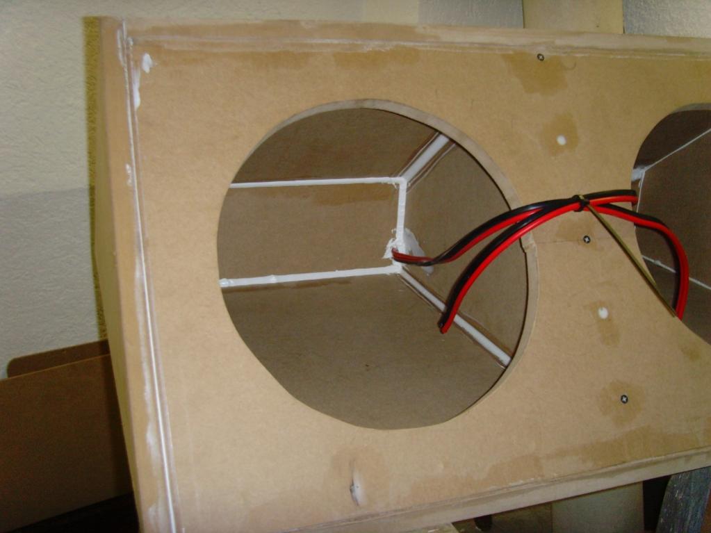

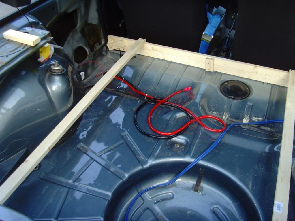

so, Kiste is soweit fertig:
Und halt das was ich gestern gemacht hab.. 25cm platz für den Tank..

Mittlerweile hab ich den Verstärker eingebaut und die Unterkonstruktion fertig.
Eine neue platte ist auch schon so gut wie fertig eingepasst. Fehlen nur noch details.
Das ganze ist jetz so modular, das ich an die Reserveradmulde ran komm, auch wenn die Basskiste im Auto ist. Und an den Verstärker komm ich auch ran..
Es ist wieder gut Stabil geworden.. ich saß schon drin.. XD

Irgendwas muss vor die Woofer.. entweder ne einzelne 1,5cm Messingstange, oder so grills...
Was meint ihr?
