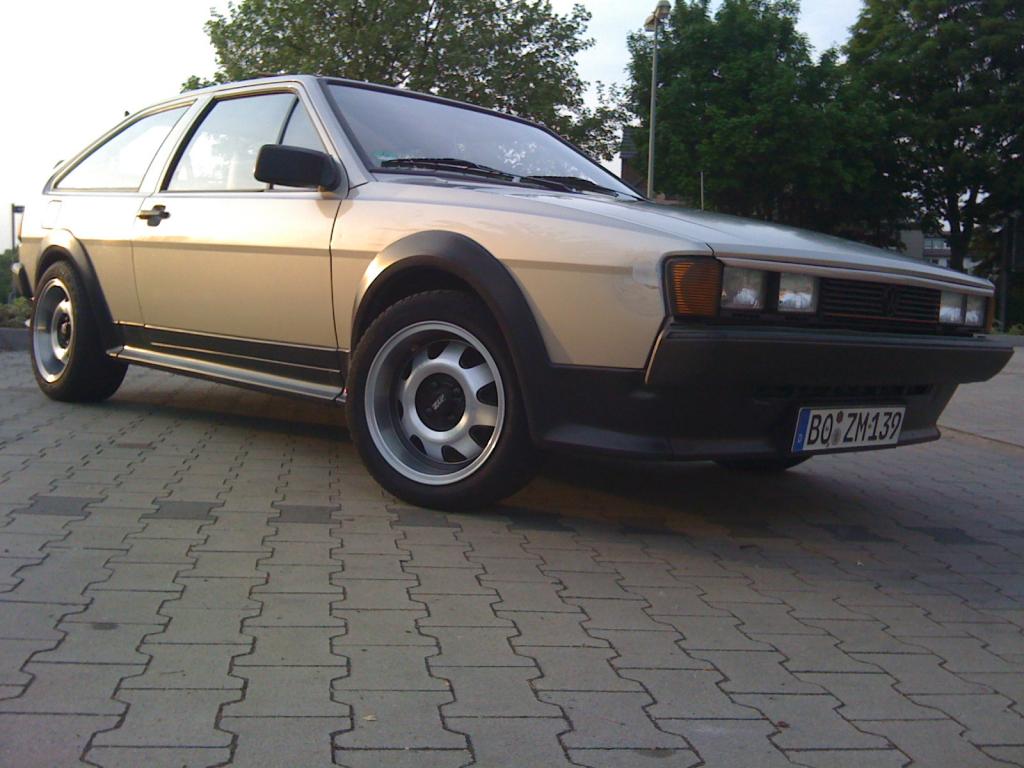

Vorne sind auf den Bildern aber keine 8 Zoll breiten Felgen drauf, oder?
SciroccOriginal
Beiträge: 224
Registriert: So 4. Jan 2009, 18:36
Wohnort: Witten Annen
AW: reifen schleift, was tun
Beitrag von SciroccOriginal »
Bockaratong hat geschrieben:@ SciroccoOriginal:
Nein, auf dem Bild sind vorne noch die 6J Stahlfelgen mit 185/60R14 drauf :wuetend: Aber jetzt habe ich vorne halt die 7x15 mit 195/50R15 montiert... Und so sieht das ganze dann aus :king:
