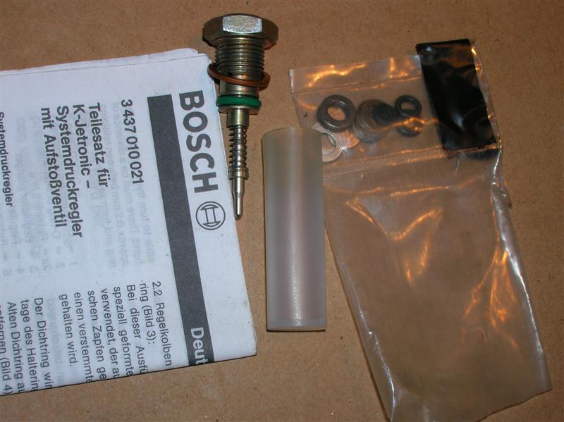

Aber wer seinen Mengenteiler zerlegt und wieder zusammenschraubt sollte die VW-Teilenummer 035 198 691 ordern und verbauen. Das ist der Dichtsatz für den Mengenteiler. kostet ca. 10€. Für schwerere Fälle hält VW auch noch einen Teilesatz für den Mengenteiler bereit 035 198 685. Allerdings weiß ich gerade nicht was da alles enthalten ist... Kostet ca. 55€

Bei dem Dichtsatz handelt es sich nur um die Gummidichtringe des Systemdruckreglers, bei dem Teilesatz kommen dann noch ein neues Aufstoßventil und Unterlegscheibchen zum Systemdruck einstellen dazu.
Ich hab so einen Teilesatz mal vor Jahren günstig bei E-Bay ersteigert.
