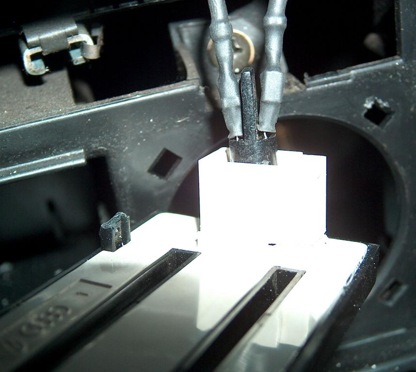

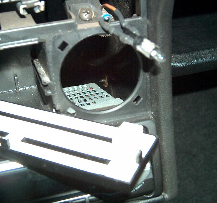

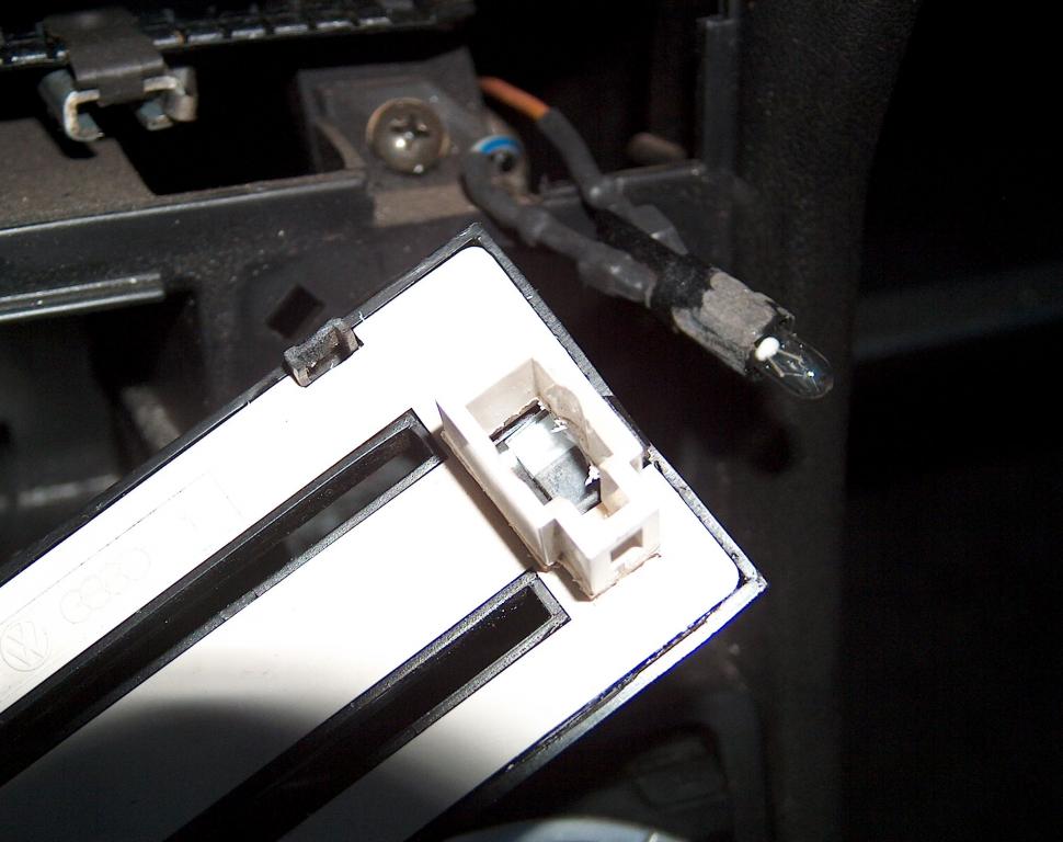

Moin Moin,
so, daß Maß ist voll.... hab's warm gemacht... und versucht... nix..
hab's kalt gemacht und versucht... wieder nx..
Bin zum Schrotti gefahren... der hat auch keine Blende da... grummel..
Also... Dremel und lass gehen... die Lampe samt Kunststoffsockel
abgeschnitten... Sockel von der Elektrik befreit... aufgebohrt..
kleine Lampenfassung für 1,2 Watt Birnchen eingepasst... und den Sockel
wieder auf die Blende geklebt... siehe da.. es funzt... und wenn nun mal
das Birnchen den Geist aufgibt... ok... einfach ne neue reinstecken.. und weiter..
Vielen Dank für eure Hilfe und noch etliche unfallfreie Kilometer..

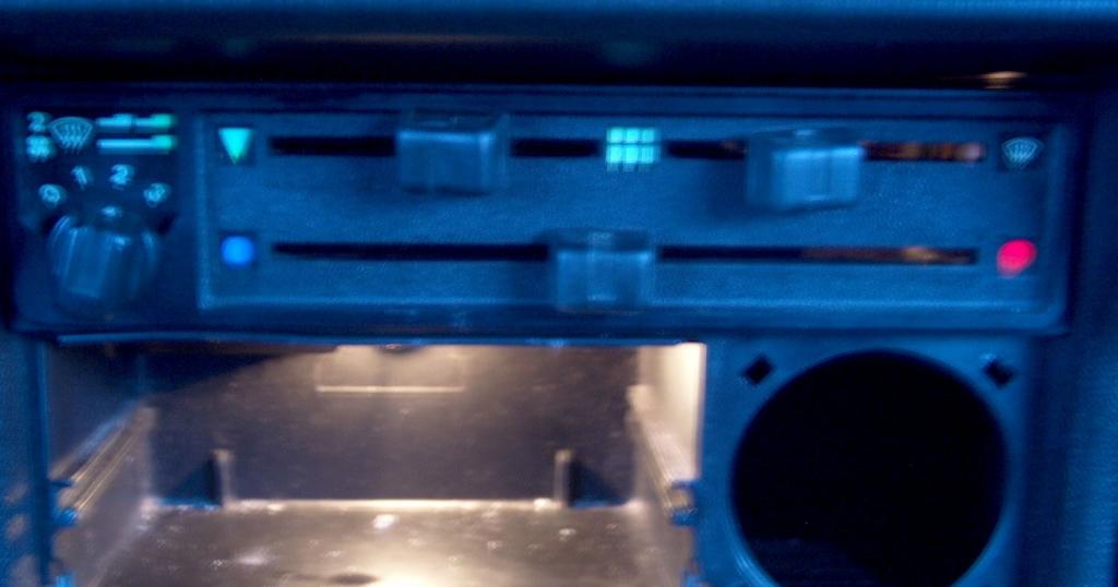

Zeig mal bitte n bild wie es nu ausscgaut
- transmedic
- Beiträge: 1160
- Wohnort: 33775 Versmold
AW: Beleuchtung Heizungsregelung Rocco2
ok, hier die Bilder... teilweise ein wenig unscharf... sorry..
aber ich hatte jetzt irgendwie keine Lust, das große Stativ
im Rocco aufzubauen....
- HPIM1586.jpg (47.21 KiB) 411 mal betrachtet
- HPIM1585.jpg (65.26 KiB) 413 mal betrachtet
- HPIM1584.jpg (69.14 KiB) 413 mal betrachtet
- HPIM1583.jpg (72.78 KiB) 411 mal betrachtet
