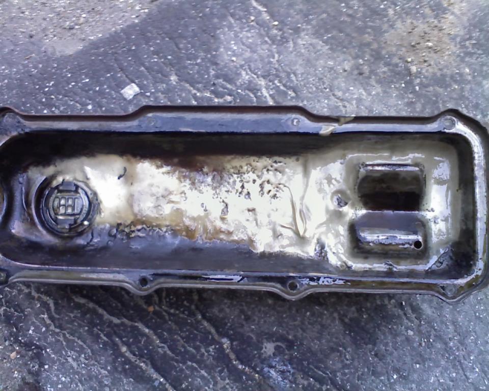

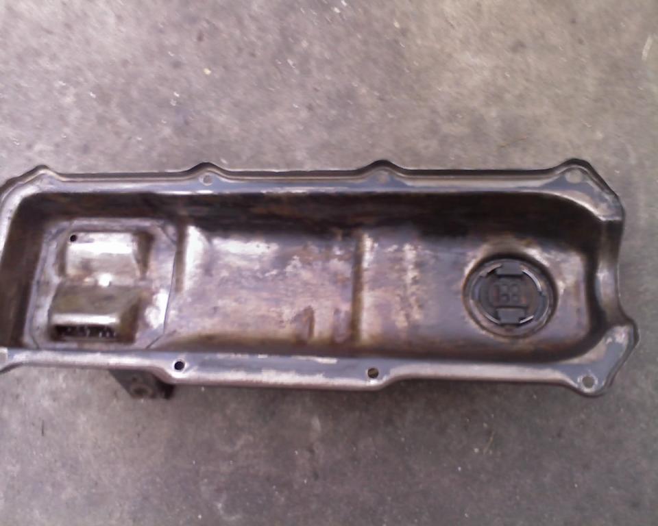

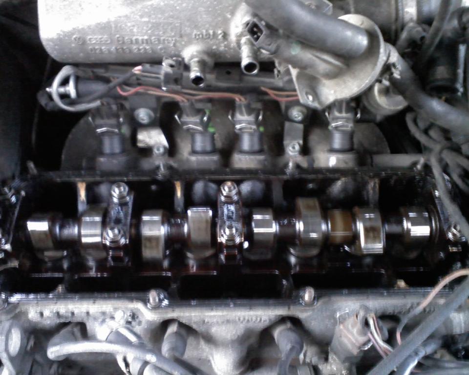

ich habe (hoffentlich hatte) jetzt das gleiche Problem, weißer Schleim am Einfülldeckel. Fahre auch Kurzstrecke in der Stadt (ca. 12 km). Wasser und Öl im normalen Temperaturbereich, kein Öl im Wasser, Wasser riecht nicht nach Abgas, usw.
Also heute habe ich den Ventildeckel abgemacht, um ein bisschen mehr zu wissen, und habe wahrscheinlich die Ursache gefunden. Zuerst kam Wasser aus dem Lüftungsschlauch, gut warmes Wasser. Offensichtlich startet die Puddingbildung beim Lüftungsloch am Deckel (erstes Bild). Unter dem Plastikteil ist alles sauber (Bild 2). Habe dann den Schaum entfernt, und dann festgestellt, das der "Filter" beim Lüftungsstutzen voll mit dem Schaum ist, kein Luft geht durch. Mit Bremsenreiniger alles gereinigt (Bild 3), jetzt kann man leicht durchbläsen.
Ich denke, wenn das Kurbelgehäuse nicht lüften kann, was bei mir der Fall war, wird der Schaum verstärkt produziert. Dazu kommt noch das kalte Wetter mit hoher Luftfeuchtigkeit.
Vielleicht hilft diese Methode auch bei anderen, es lässt sich in einer halben Stunde erledigen.

scirocco_gt2 hat geschrieben:Hallo,
Karoly
Genau so sieht der Schmodder aus, ich guck mir das glaub auch mal genauer an!
