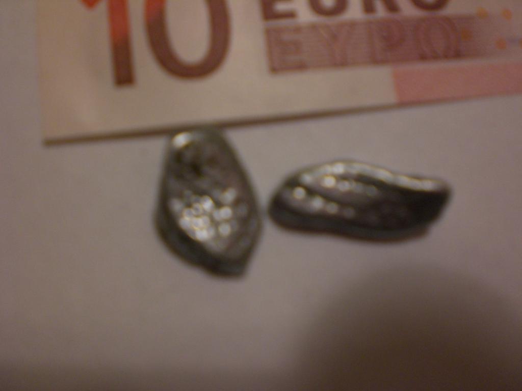

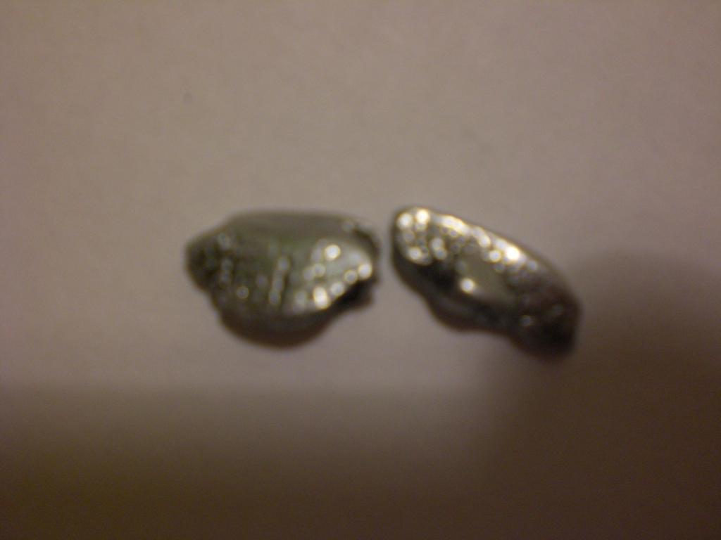

Hi leute,
so alles palletti,
Dichtung hab ich getauscht, ist eigendlich alles gut gegangen, und scheint auch dicht zu sein.
Nur hab ich in meiner ölwanne seltsame dinge vorgefunden,
sieht aus wie verschmolzenes metall, nur wo kommts her?
hab leider grad keinen magnet bei der hand, um zu sehen ob es eisen oder alu ist.
glaub aber alu,
seht selbst.
mfg philipp
so alles palletti,
glaub aber alu,
seht selbst.
mfg philipp

AW: Ölwannendichtung tauschen
Gußbrösel?
tja aber woher?cxspark hat geschrieben:Gußbrösel?
wenn du langeweile hast, kannst auch ne neue ölpumpe reinbauen oder die pleuel-lager
abschrauben und prüfen
und in der ölwanne nach spänen suchen, die du hoffentlich nicht findest;
gruß vom
schrauber!
gruß vom
schrauber!

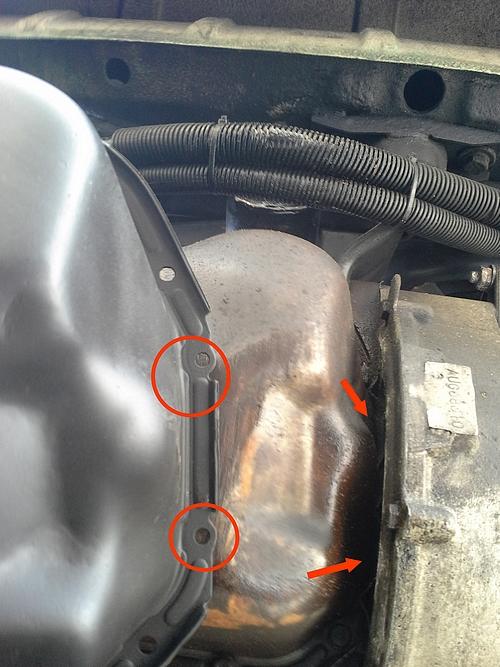

wollte eine neue Ölwanne verbauen.
Ich weiss beim besten Willen nicht, wie ich die 2 Schrauben lösen kann.
Hat jemand eine Idee?

- Scirocco-Andi
- Beiträge: 664
- Registriert: Di 14. Mär 2006, 21:47
Du musst das Blech wegschrauben. Mit 3 Schrauben befestigt an der Glocke.
Ich hoffe deine Ölwanne passt. Hatte mir auch mal ne Zubehör geholt und richtig schön verziert. Unterm auto passten dann 2 Schrauben und die restlichen Löcher liefen immer weiter weg . Das Ding flog dann einmal über den Hof und in die Tonne :-D. Fazit: Originale Neu lackiert und alles Gut.

- scirocco_2_gt
- Beiträge: 45
- Registriert: Di 25. Mär 2008, 18:02
Hi Andi,
danke für den Hinweis!
Ist eine original VW Ölwanne, die sollte passen
MfG
