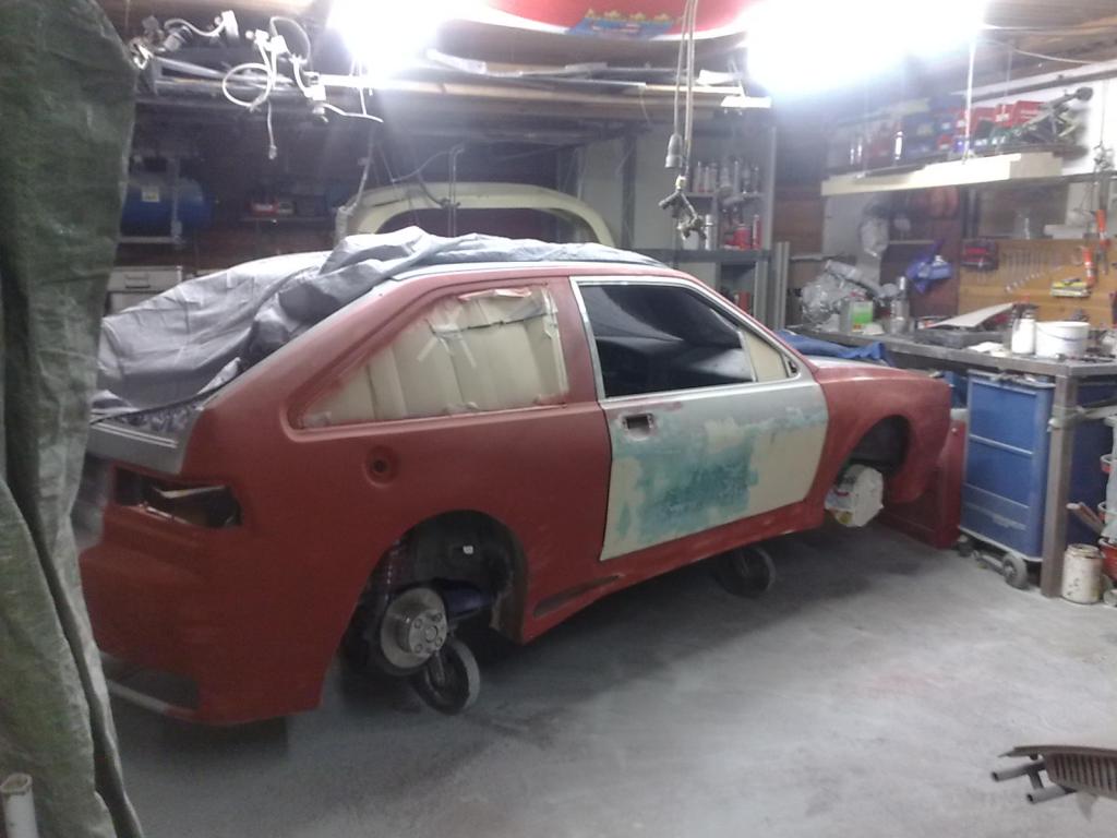

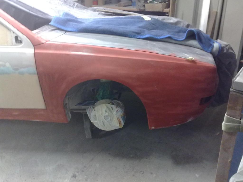

So heut mal wieder ein neues Bild hatte leider letzte woche nicht wirklich zeit was zu machen da mein "NUTZFAHRZEUG" oder auch alltagsauto genannt tierische Probleme gemacht hat wann dan aber doch nur nen Unterdruckschlauch (der ABF Motor ist wirklich empfindlich) so aber zurück zum Rocco hab jetzt die eine Seite soweit fertig den Rest macht mein Lackierer jetzt kommt die Andere Seite Drann und ich hoffe das die Woche noch meine Scheinwerfer komen dann kann ich die auch gleich noch einpassen Bilder kommen dann natürlich auch.
PS: wenn jemand erfahrung hat wie man das corri Cockpit einbaut ich bin für jeden tipp dankbar

Du machst Dir ja echt Arbeit, aber findest Du es sinnvoll alles so zu verschmieren, dass Du die Kotflügel oder Stossfänger nur noch mit Hammer und Meißel wieder abmontieren kannst?
Da werden sich früher oder später (ich denke eher früher...) Risse bilden, das ganze zieht Feuchtigkeit und dann haste Rost drunter! Ich hätte die Kotis nicht untrennbar mit der Karosserie verbunden,da sich die ganze Kiste ohne Ende verwindet beim fahren. Wenn Du ein hartes Fahrwerk einbaust verstärkt sich das ganze noch weiter und Spachtel und Polyester ist nun mal nicht so elastisch......

scheinbar gibte es doch diskusions bedarf aber seit doch so gut und macht nen anderen Postet auf
ja ich kann meine Kotflügel und auch die stoßstange nicht mehr weg nehmen na und muss ich ja nicht
zum thema reißen mein kolege hat auch einige sachen anlamieniert und die halten heut noch klar kann ich kein super hartes fahrwerk einbauen aber wer will das bei unseren heutigen straßen auch noch
und ich sag mal wenn man alles sauber verarbeitet und weis wie und wo man was zu machen kann ist das kein problem dann kann sich die karosse verziehne wie sie will und es reist nicht
also gut wenn wir weiter diskutieren wollen machen wir einfach nen neuen post auf nicht das wir noch stress vom WIBi bekommen

Ich respektiere ebenfalls deine Arbeit, aber auch ich bin der Meinung daß das keine 2 Monate ohne Risse halten wird...
