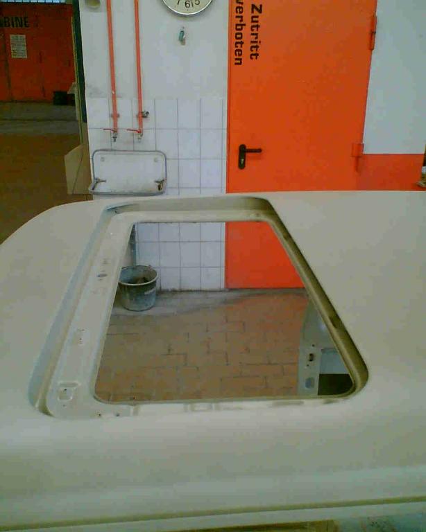

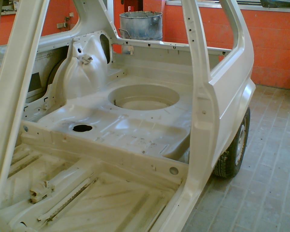

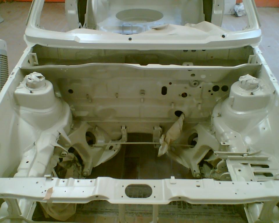

Hallo Guido:
Mann kanns mit der Karosse auch Übertreiben !!
Wo fängt mann an und wo hört mann wieder auf?
Ich denke je nach Zustand kann mann mit dem aufbau einer Karosse auch locker 200 STd verbringen. Aber das macht mit sicherheit nur jemand für seinen Eigenen Wagen und nicht wenns für jemand anderes ist.
Denn dann kann man das gleich bleiben lassen.
Mal ehrlich 2 Monate und länger braucht keiner, auch keine noch so lahme Karosseriefirma für ne Golf oder Scirocco-Karosse. (350 STD ca. 9 Wochen)
Bei dem Golf jedenfalls wurde kein Einstieg und auch keine Achsaufnahmen eingeschweisst. auch habe ich den Unterboden nicht bis aufs Blech vom Lack befreit. Ob das jetzt gut oder nicht gut ist hängt immer davon ab was beim Entfernen des U Schutzes rauskommt.
Den Golf sollte ich mit minimalem Aufwand so gut als möglich aufbauen.
Und ich muss sagen das sich das Ergebnis für den "geringen" Aufwand echt gelohnt hat. Ich hab schon viele Reperaturen von Werkstätten gesehen die sind nur Halb so gut wie selbst gemacht und kosten ein Vermögen.
Ach ja Der Motor wurde ein halbe Jahr vor der Abmeldung Komplett neu gelagert inkl. 2 neuer Kolben und ein Neues Getriebe war auch verbaut.
Und Jeder der schon mal ein Auto aufgebaut hat wird mir zustimmen das
die Arbeit die mann selbst erledigt, grade was die Karosse betrifft. Von keiner Werkstatt nur halb so gut erledigt wird.
Der Besitzer des Golfes hat den Wagen vorher in einer VW Werkstatt getan und diese hätte ihm den Wagen bis zur Zierleiste hoch für 2500 Euro repariert. Aber nur den Rost fürn Tüv.
Was dabei rausgekommen währe das möchte ich mir gar nicht vorstellen.
Die verarbeitung eines Golfes ist Orginal unter aller Sau wenn ich das mal so sagen darf. Da gibts Orginale hingebatzelte Schweißnäte in dem Wagen die hat warscheinlich ein Azubi machen dürfen und die Lackschicht am C Holm ist so dünn so wehnig kann ich gar nicht hinnebeln wenn ich Lackiere. und unterm Dach ist fast garkein Lack. Vom der fehlenden Hohlraumversiegelung ganz zu schweigen. Kein wunder das die Kisten nach 6-8 Jahren Durchgerostet sind. Deshalb ist es doch gar nicht so schwer so ne Kiste besser als Neu zu machen... :grins:
