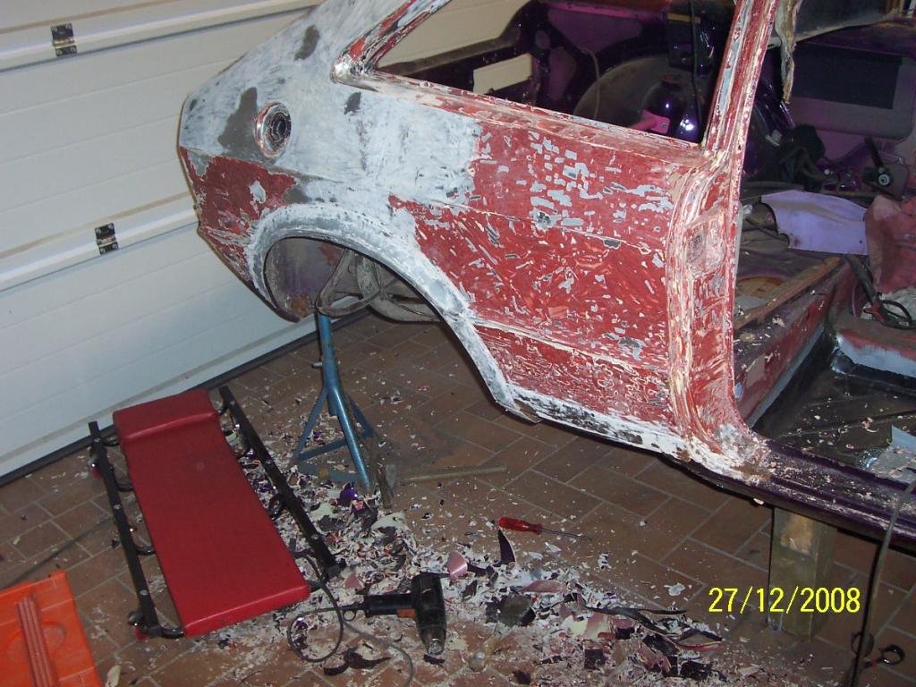

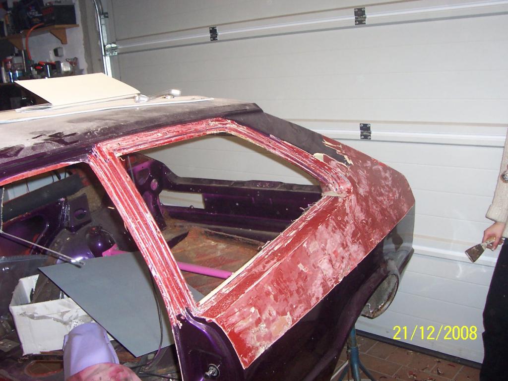

So es geht mal wieder weiter . Da mit schweißen immer noch nichts ist,haben wir mal angefangen uns um den Lack zu kümmern .

- bis 24.12.2008 045.jpg (104.55 KiB) 800 mal betrachtet
- bis 04.01.2009 002.jpg (91.12 KiB) 792 mal betrachtet
- bis 04.01.2009 004.jpg (137.48 KiB) 806 mal betrachtet

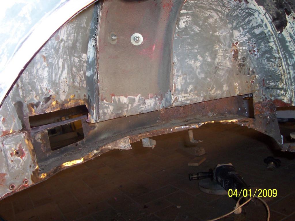

Ersatzradmulde ist auch raus und der rechte Achsträger entfernt
- bis 04.01.2009 009.jpg (89.03 KiB) 780 mal betrachtet

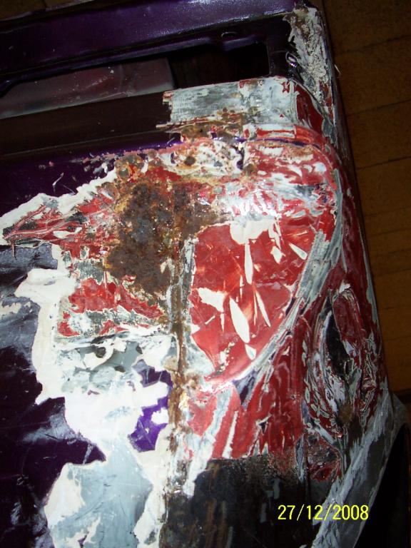

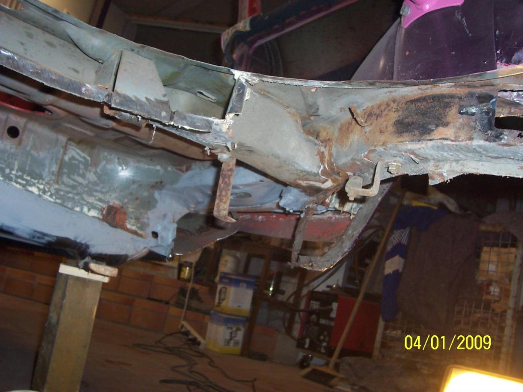

Der Hintere Längsträger sieht wie alles Andere nicht viel besser aus . Das Heckblech ist auch schon mal (über)erneuert . Wenn ich diesen Pfusch sehe bekomm ichs
- bis 04.01.2009 003.jpg (83.45 KiB) 799 mal betrachtet
- bis 04.01.2009 007.jpg (99.64 KiB) 797 mal betrachtet

wie schauts mitm Rahmen aus? (meine überhaupt richtung vorne)

Aber es scheint, Ihr seit nicht bange was den Einsatz von Flex und Co angeht! Es sieht so aus, als hättet Ihr den gesamten Bereich des Achsträgers rausgetrennt, was soll da dann als Anhaltspunkt dienen das Trägerprofil mit den Stehbolzen wieder parallel zum Gegenstück einzusetzen? Die Achse soll ja auch nachher wieder grade sein
