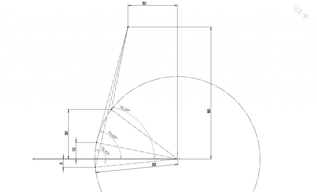

hier mal ne schnelle chematische darstellung der querlenkers in verbindung mit jeweils "kürzeren" federbeinen....
maße waren mir grad scheiss egal... hoffe es ist verständlich, wenn nicht schreib ich gern später was dazu! :wink: :wink: :wink:
sturzverenderung bei tieferlegung.jpg (27.12 KiB) 444 mal betrachtet
