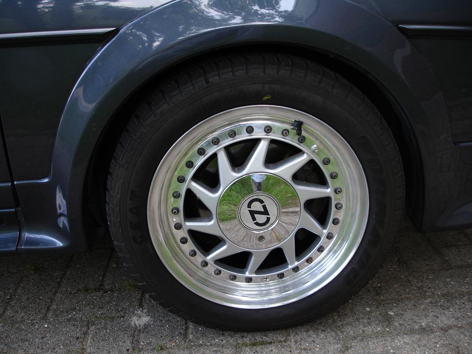

Ein tolles Sportfahrwerk ist zum Beispiel das Bilstein B12 - Tuning Kit, mit 30mm Tieferlegung auch moderat. Qualitativ gibt es nur wenig bessere Fahrwerke auf dem Markt (Gewindefahrwerke Außen vor). Bei den Felgen ist es halt Geschmackssache. Ich finde zum Beispiel die OZ Ultraleggera ganz schick (was Besonderes sind die alten OZ Turbinenfelgen - hat unser König Rolf drauf, sind aber leider sehr selten und nicht günstig). 7x15 ist technisch und optisch gesehen fast optimal. Bei der ET würde ich wirklich lieber auf Nummer Sicher gehen und mich in die Richtung ET30-ET40 orientieren. Distanzscheiben kann man immer noch recht schnell draufpacken, wenn noch genug Platz zur Kante ist. Bei den Reifen würde ich ruhig auf 195/45-15 gehen. Das passt vom Abrollumfang gerade so in die Tolleranz ohne irgendwas überprüfen zu müssen und sie sind von der Flanke auf einer 7" Felge stabiler als 195/50er.
