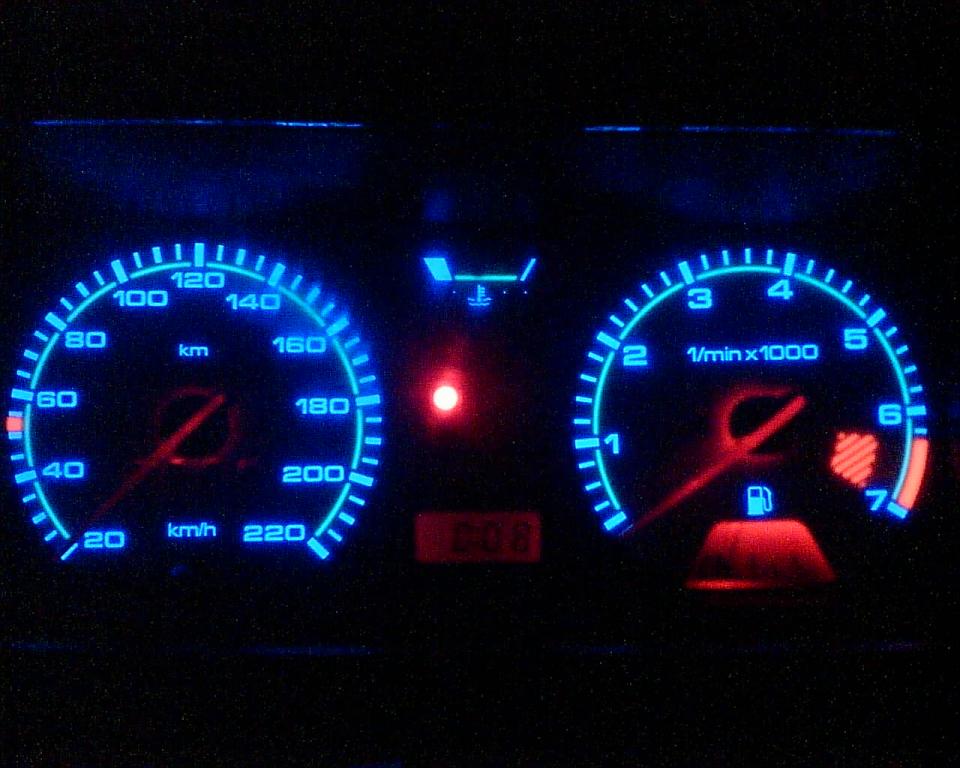

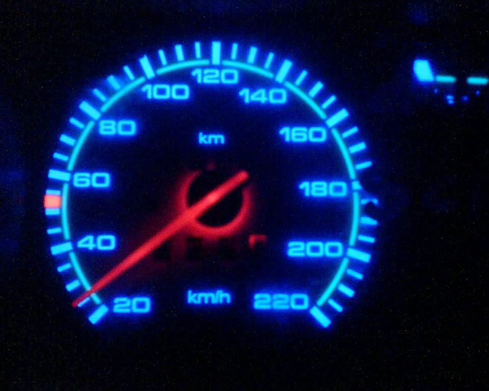

Bei mir sieht das so aus.
Es sind Plasmascheiben, der Rest wurde mit LEDs Umgebaut.
In der Heitzungsblende hab ich 5 blaue und eine rote eingebaut.
Leider spiegelt der Digitalfoto die Farben anders als Orginal.
Da sieht die MFA nicht so dunkel aus wie auf dem Foto

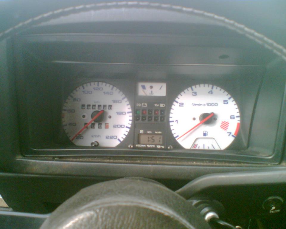

AW: Tachoumbau.....Beleuchtung LED Blauer Tacho
Hallo Freddy,Ich hoffe du kannst mir hilfen:) Ich wollte schon auch tacho umbau mit plasma tacho scheibe sieht genau so aus wie deine,aber ich möchte wissen welche tachonadel hast du ,weil ich einbau tahozeiger von Golf IV,aber leider das funkcionert ninchts richtig :Meine tacho sieht so aus:)
