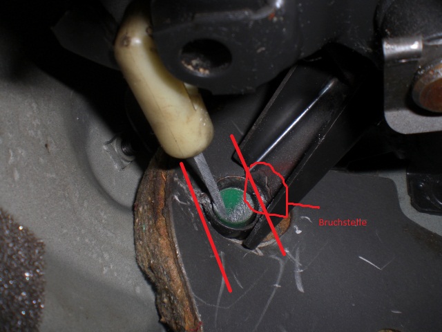

Ich habe bei mir heute ebenfalls festgestellt das die Metallhülse gebrochen ist.
Muss die denn schräg nach oben zeigen?
Ich habe den Eindruck das die Metallhülse nicht zu dem Kunstoffende des Seilzuges welches am Kupplungspedal eingehängt ist fluchtet.

Bei mir war die Hülse am WE auch defekt, allerdings der Seilzug auch. Habe die dann so eingeschweißt, dass das Seil einigermaßen gerade läuft und nicht gegen die obere Kante. Altes Seil als Ausrichtung genommen, angepunktet, festgeschweißt, Rostschutz drauf fertisch.Die Buchse soltle innen leicht nach oben zeigen, damit das Seil nicht scheuert. Siehste ja beim dran halten. 2.Person wäre sehr hilfreich beim Anpunkten.

So, grad fix mal nen Bild geschossen. Sagt mehr aus als Worte
Hat vielleicht jemand ein Bild wo drauf zu sehen ist wie es sein sollte?

Komme da jetzt leider nicht mehr ran. Ich habe mit dem Schweißgerät von unten her gearbeitet. Kommt man ja nur echt schwer ran und muß den Teppich etc wegnehmen, weil der sonst anfackelt.

Günni deinen Fred hatte ich dazu gelesen. Wollt nur nicht dort posten weil es in der FAQ steht. Schade das im Anschluss kein Bild mit eingehängtem Kupplungsseil geschossen hast.
Auf dem letzten Bild im ersten Beitrag dort sieht es so aus als säße die Metalltülle wieder in der gleichen Position wie zuvor. Sprich nur die Bruchstelle wurde beseitig nicht aber die Position der Metalltülle.

Hmm, da ist aber ein Bild wie es original aussehen muss im ausgebauten Zustand.
