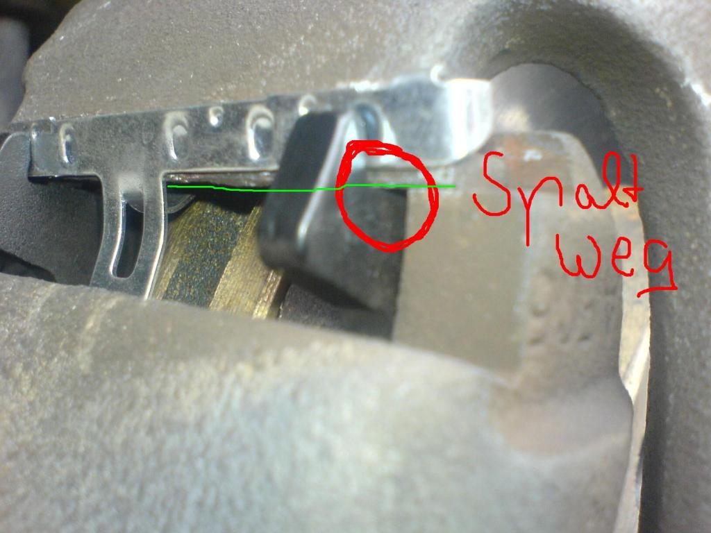

so dann hier der bericht...
Kerstin hatte ja nach neubestückung der bremsen das problem das es im wechsel vorwärz/rückwärtz bremsen immer ein "knack" gab...
wir heute also noch mal geschaut und siehe da, die Beläge können etwas hoch runter rutschen...die spangen sind super und richtig verbaut...
im ersten bild hier seht ihr den spalt wo ich den belag noch unten gedrückt hatte: Bild 1
hier seht ihr das der spalt weg ist wenn der beläg nach oben gedrückt würd (beim rückwärtzbremsen) der grüne strich zeigt die ausgeschlagene anlagefläche der beläge.

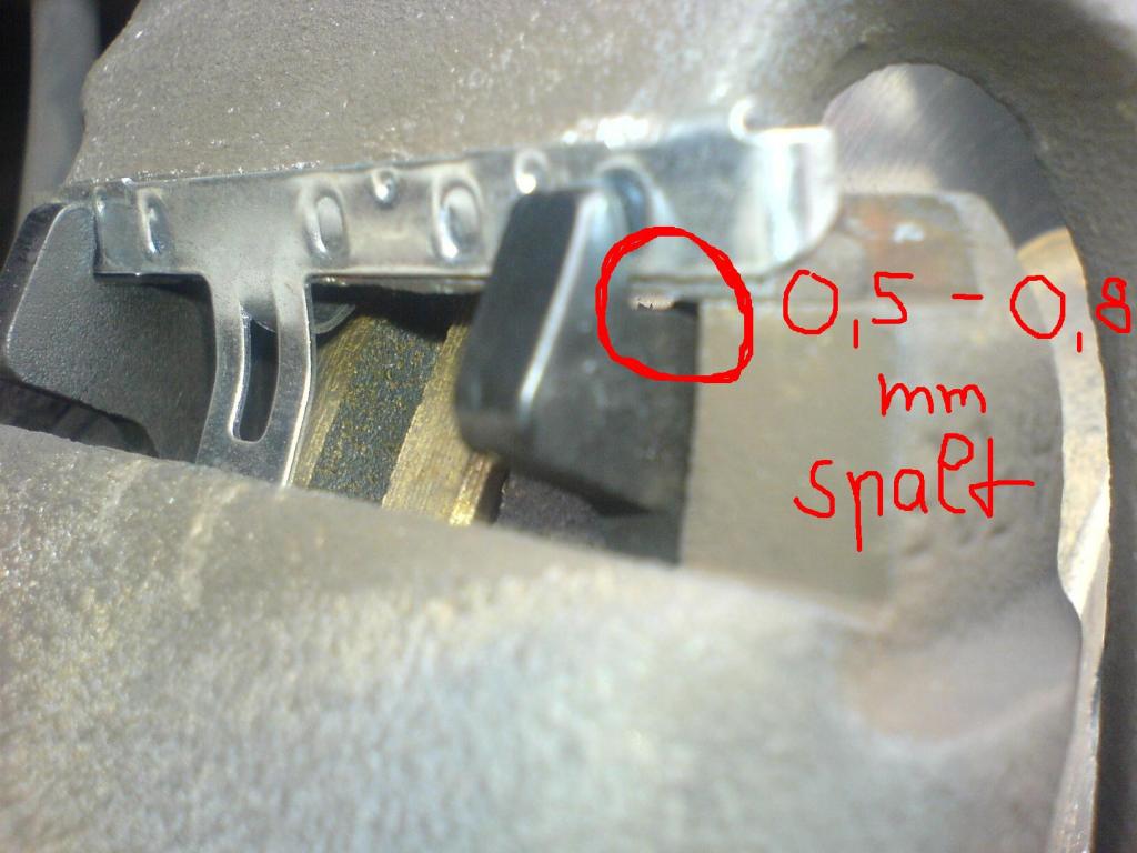

auf beiden seiten sind die äusseren anlage flächen ausgeschlagen wegen ??? wenn die beläge dann wieder verschlissen sind wird der spalt geringer werden bis weg sein...vieleicht hab ich aber noch nen satz bremsträger die besser sind da, würden wir dann wechseln: Bild 2

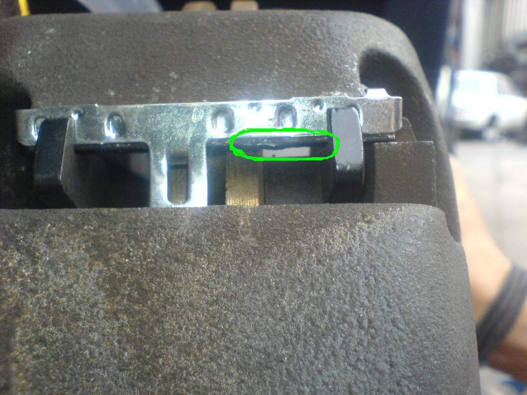

hier sieht man ziehmlich deutlich die von bild 2 beschriebenen ausgeschlagenen belagsanliegekanten...sie waren wellig und kantig (alt wirklich abgearbeitet und nicht dreckig... denn ich hatte beim einbau vor ein paar wochen alles mit der drahtbürste abgebürstet)
von hier kommt definitiv das leichte knack: Bild 3
