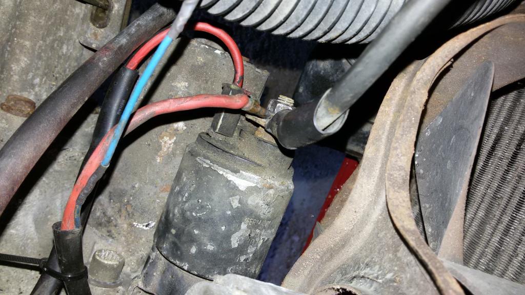

GTII-Fan hat geschrieben:Das rote Kabel an den Anlasser, ja.
Das blaue Kabel bitte nicht an den Anlasser.
Das muss mit dem entsprechenden blauen Kabel, welches zusammen mit einem Pluskabel für die ZE in einer Kabelummantelung zur Batterie geführt wird, zusammengesteckt werden.
An den Anlasser kommt dann zusätzlich zum roten Kabel noch ein Kabelsteckerschuh mit zwei schwarzen Leitungen.
Gegenstecker mit dem roten Kabel hab ich gefunden :-)
Den kabelschuh mit den beiden schwarzen noch nicht
Andreas
Edit:

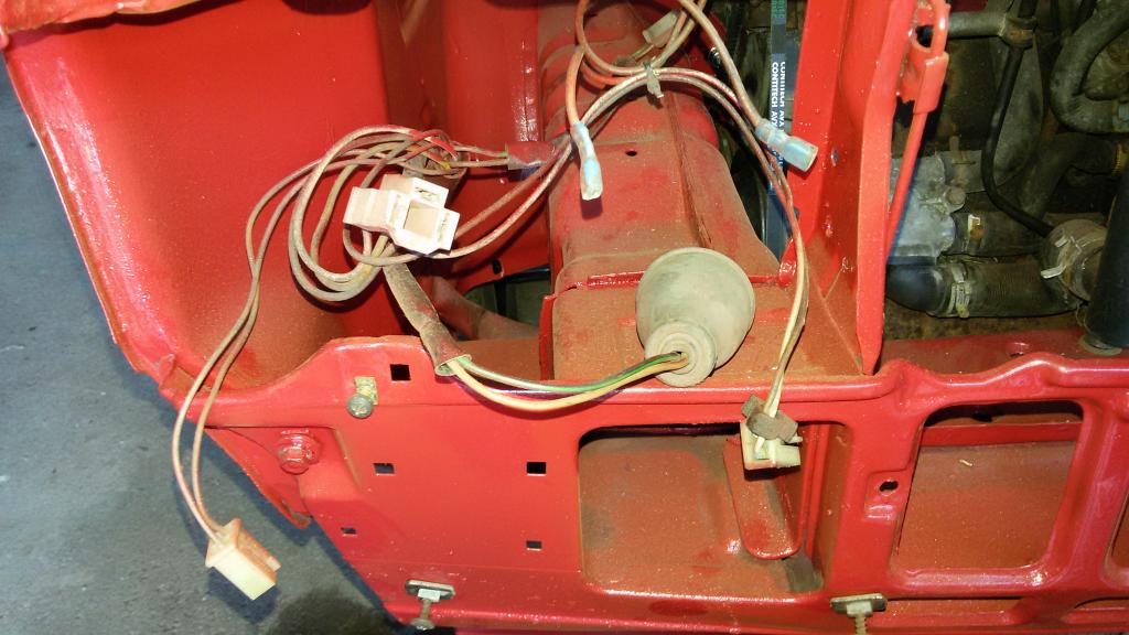

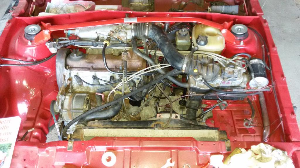

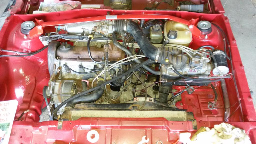

Hier mal n Bild bei mir vom Anlasser aktuell sowie vom Motorraum allgemein.
Das dritte Bild im Bunde ist auf der Beifahrerseite beim licht.
Hier sind zwei blaue Steckverbindungen wo ich nicht weiß wohin.

Die Stecker sind nachträglich eingefügt, für die Beleuchtung sind optisch alle benötigten Drähte/Stecker vollzählig anwesend. Diese beiden gehören aber nicht zum Werkstrang. Hatte der vlt. mal Nebler ?
Und beim Ventildeckel und ZR-Deckel hättest ruhig mal bissl Farbe drauf blasen können. ;-)

Den Lack sparen ich mir für den originalen ;-)
Die Steckverbindungen schauen so vergammelt aus dass die nicht verwendet wurden.
Nebler hatte der nie.
Diese beiden Steckverbindungen sind auch nur auf der beifahrerseite.
dir Kabel dafür gehen unterm schlossträger entlang, wohin hab ich nicht geschaut.
Für licht ist alles original da.
Passt das beim Anlasser so?

Das kann ich dir nicht sicher sagen, mein Anlasser hängt kaum sichtbar hinterm Motor beim Automaten, den habe ich noch nie gesehen. ;-) Aber das sieht auf dem Bild eigentlich vernünftig aus. Die fordere rote Leitung (wo der Blaue mit dran hängt) sieht aus, als wäre er mit unter den schwarzen geklemmt. Weißt du wo der hinläuft ?

Das schwarze dicke geht zur batterie.
Das rote unterm schwarzen kommt von der lima.
