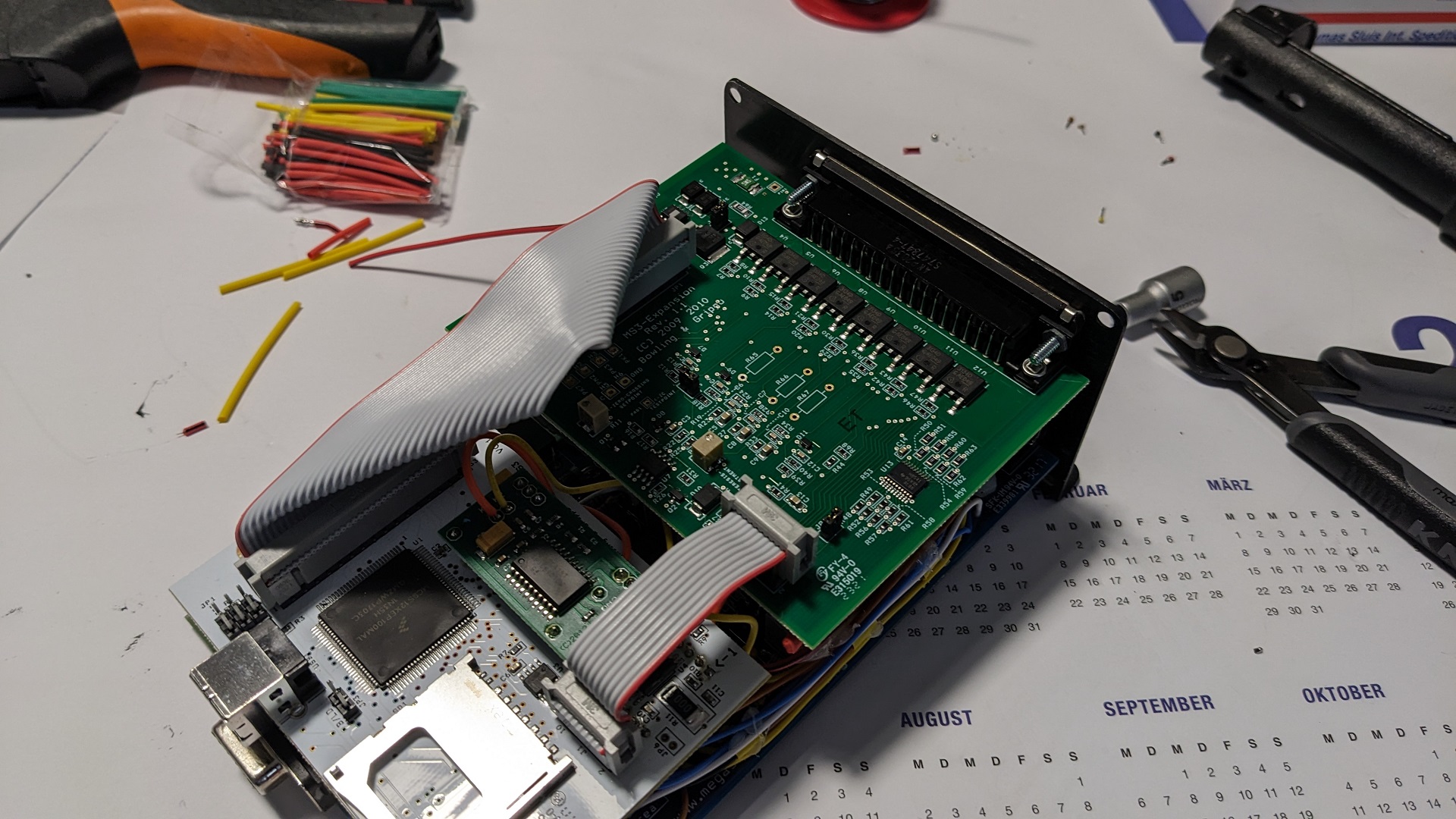

Ende Dezember hat die megasquirt ihr MS3x Board (große Grüne Platine) erhalten. Im Nachhinein hätte ich es sofort kaufen sollen und mir dadurch viel Lötarbeit erspart, allerdings nicht soviel über die Funktionsweise der Steuerung gelernt.
Der Motor läuft nun Vollsequentiell. Muß den sobald das Wetter es zuläßt nochmal abstimmen, da sich die gesamte Kraftstofftabelle ändert. Ebenso ist es nun möglich das Injektortiming einzustellen, sprich der genaue Moment in Kurbelwellengrad wann die Einspritzung starten oder enden soll.
Bringt zwar keine Höchstleistung, aber ruhigeren Leerlauf, weniger Kraftstoffverbrauch, schönere Übergänge. Das wird noch einige Zeit und Fahrten in Anspruch nehmen bis alle Werte und Tabellen angepaßt sind, das Schöne, es wird dadurch immer besser. :-)
