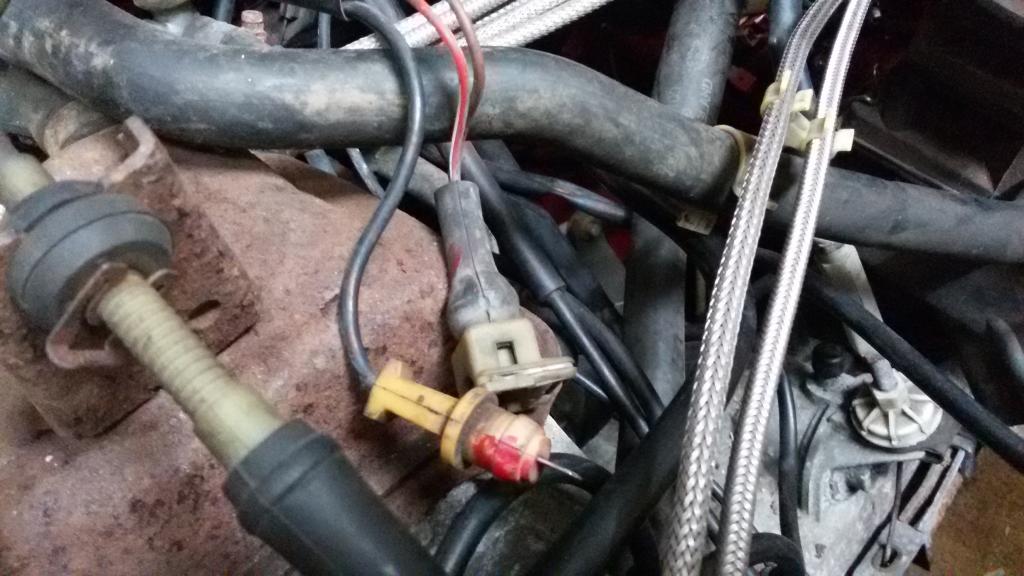

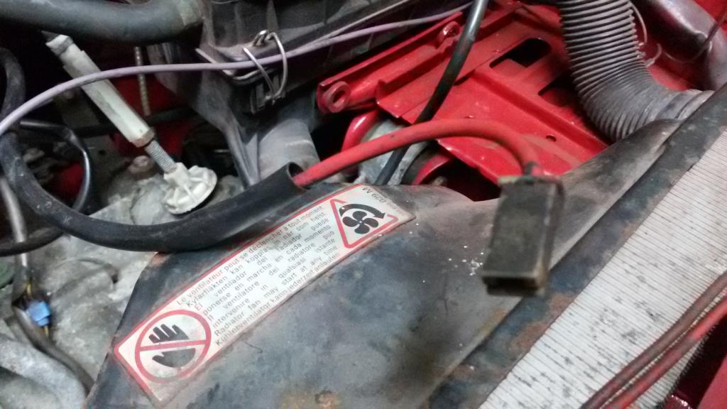

Hi Leute
Kann mir jemand sagen wo diese Stecker hin kommen?
Das eine denk ich mal Anlasser aber die anderen? Lambda und?
Kann mir jemand n Bild von den Anschlüssen am Anlasser machen?
Danke schonmal :-)
Andreas

Bild 1:
Der weise 1fach-Stecker (sw Leitung) ist für die Lambda.
Der weiße 2fach-Stecker ist ohne Funktion, außer du hast eine beheizte Lambdasonde.
Bild 2:
Ich kann dir nur sagen, was es lt. Schaltplan nicht ist. ;-) Der Anlasser Kl. 50 hat laut Schaltplan 4 qmm und Farbe ist rt/sw.
Welchen Querschnitt hat die Leitung und wo kommt die her ?

COB hat geschrieben:Bild 1:
Bild 2:
Hi COB,
die Leitung kommt aus dem großen Kabelbaum mit heraus. :D
Ich weiß ist eine sehr gute Antwort.
Querschnitt ist eine gute Frage.
Von der Länge her könnte es Anlasser, Kühler oder ähnliches sein.
Ich werd morgen (eigentlich heute) paar Bilder von den ganzen Kabel mit Steckern machen, die ich noch übrig habe.
Hab auch noch ein Massekabel übrig wo ich nicht weiß wohin.
Kann mir jemand mal ein Bild von den Anschlüssen am Anlasser machen?
Hab ein blaues dünnes Kabel das denke ich da mit hin muss, weiß aber nicht ob da noch mehr hin kommt (hat ja drei solche "Fähnchen").
Andreas
GTII-Fan
Beiträge: 1049
AW: Grüße aus Oberfranken =)
Beitrag von GTII-Fan »
Das blaue, dünne Kabel ist die Generatorvorerregerspannung.
Das rote Kabel kommt auch mit an den Anlasser - ist Kl. 50
Schaltplan sagt was anderes aber der sagt auch, dass es original war, dass die Batterie mit zwei 2,5mm-Kabeln mit dem Generator verbunden sind. Und die Leitung würde dann auch nicht von der Batterie zum Anlasser und dann zur LiMa gehen.
