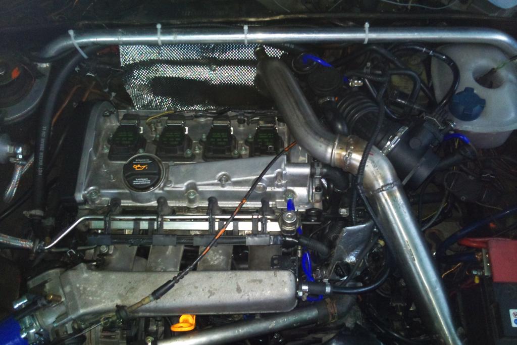

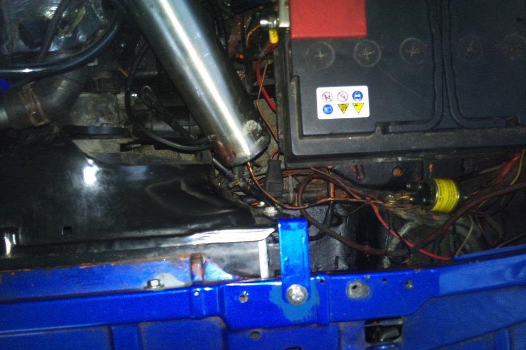

Ich hänge mal spaßeshalber noch ein Bild dran, Stand heute nachmittag. Bin gerade an den Ladeluftverohrungen. Muß die Batterie wohl ne Nummer kleiner kaufen und werde den orginalen Luftfilterkasten wohl auch nicht verwenden können. Mal gucken.
Wie man sieht, liegt die Verschlauchung vom Kühlmittelausgleichsbehälter im Moment ungünstig, weil zu hoch. Da muß ich mir mal noch Gedanken machen.

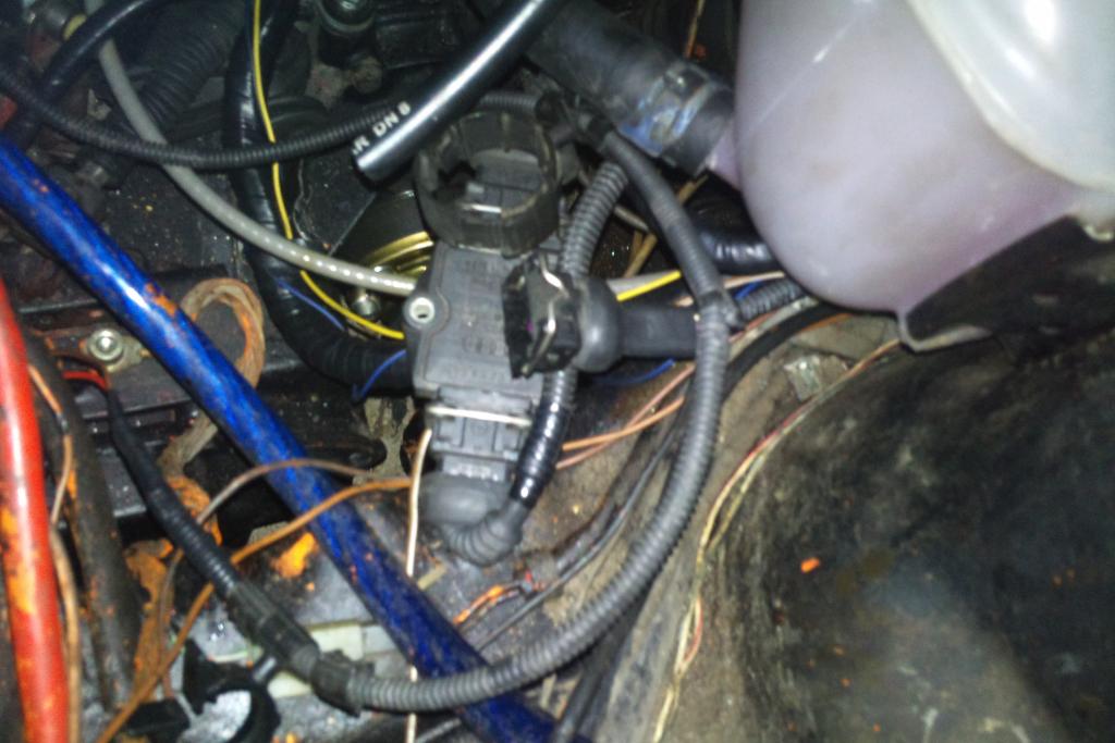

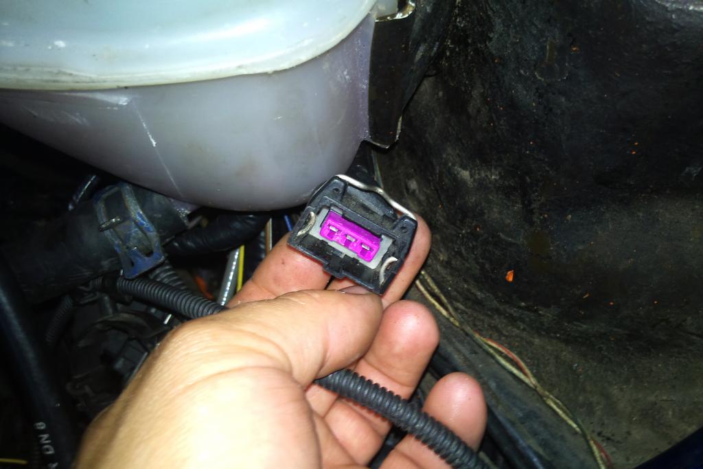

Den folgenden Stecker kann ich nicht zuordnen. Vlt. einer ne Idee? 2. Bild zeigt die Lage des Steckers. Hat übrigens ein sehr kurzes Kabel.
