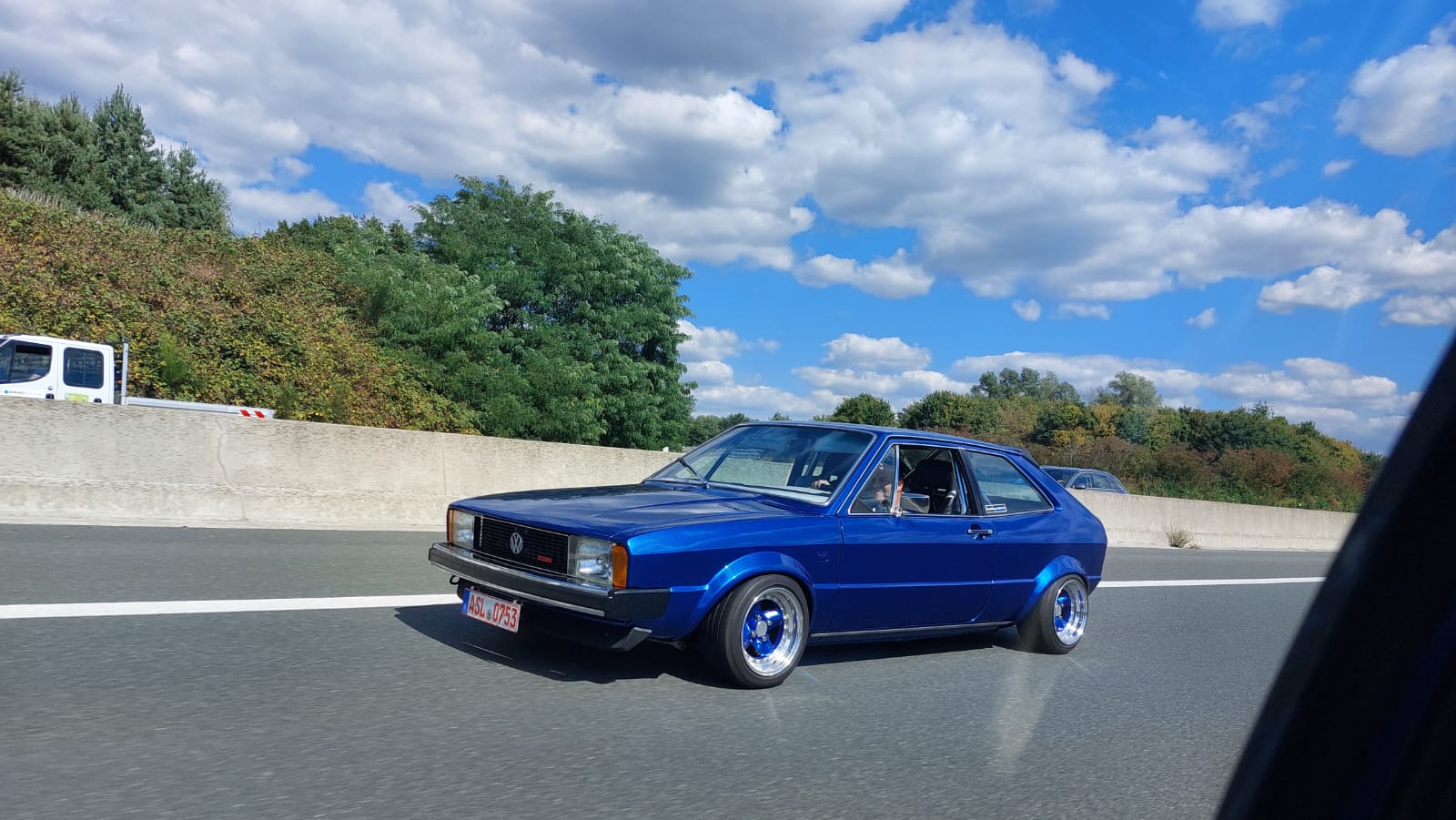

Sieht sehr schick aus. Wieviel Leistung hat er jetzt auf die Rolle gedrückt? Ich tippe mal auf iwas um 190PS?

Gude- nein Stephan. Ganz so viel sind es nicht. Der Motor ist ja relativ seriennah. Rausgekommen sind knapp 160PS bei 185Nm. Wichtig war mir,dass der Motor in allen Bereichen vernünftig läuft. Und das tut er. Nach Dissen hin und zurück waren es ca. 900km an einem WE. Hat super geklappt. Hier noch ein Foto von der Fahrt.
