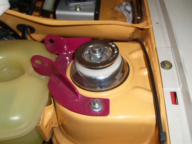

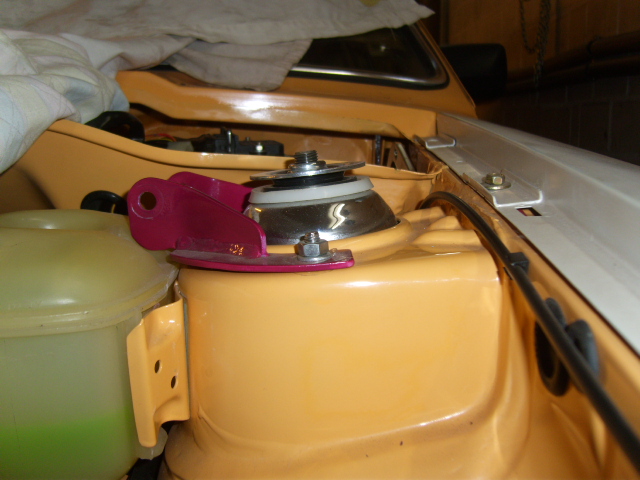

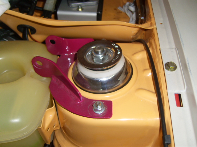

Habt ihr mal ein Foto von den eingebauten Domlagern? Im Grunde müssten sie ja höher aufbauen, wenn sie zu einer Tieferlegung führen. Oder hilft mir einfach die Tatsache, dass die Dinger an sich flacher sind? Die Bonrath sind nirgends aufzutreiben...
MÖÖÖÖÖP MÖÖÖÖÖÖÖÖÖÖP!!!!
Roccily
Beiträge: 1092
AW: 1er-Umbau: 1,8er PL 16V --> 2,0 KR/9A mit 45er Weber
Beitrag von Roccily »
Der einzige Unterschied zu den originalen Golf 1 Lagern ist die Teflonbuchse, die die Gummibuchse ersetzt. Die ist tiefer ausgedreht, wodurch der Federteller weiter einsackt. Das macht die ca. 15 mm aus. Dadurch das die hart ist besteht keine Gefahr, dass es zu weit nachgibt. Das Lagergehäuse ist original wie bei VW. Der obere Lagerdeckel hat zusätzlich noch die Teilenummer vom Bonrathlager drauf geschlagen. Kann bei Gelegenheit mal ein Foto machen.

So, hier sind die Fotos. Beim zweiten Foto siehst Du die Einbauhöhe und wie weit sie rausragen. Da ist noch genügend Platz nach oben.
