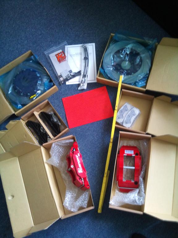

Heute kam was schönes mit der Post. Seht selbst: :-) .

An der Hinterachse muß natürlich auch etwas "größeres" montiert werden, damit die Bremsleistungsverteilung im sinnvollen Rahmen bleibt. Die Teile sind bereits bestellt aber noch nicht da. Wenns damit weiter geht, erfahrt ihr es als Erste :-) .

Es handelt sich um eine 304mm 6 Kolbenbremsanlage von K-Sport. Für standesgemäße Verzögerung ;-) . Schönen Dank an dieser Stelle auch nochmal an den Günter (scirocco1979) für den Tip.

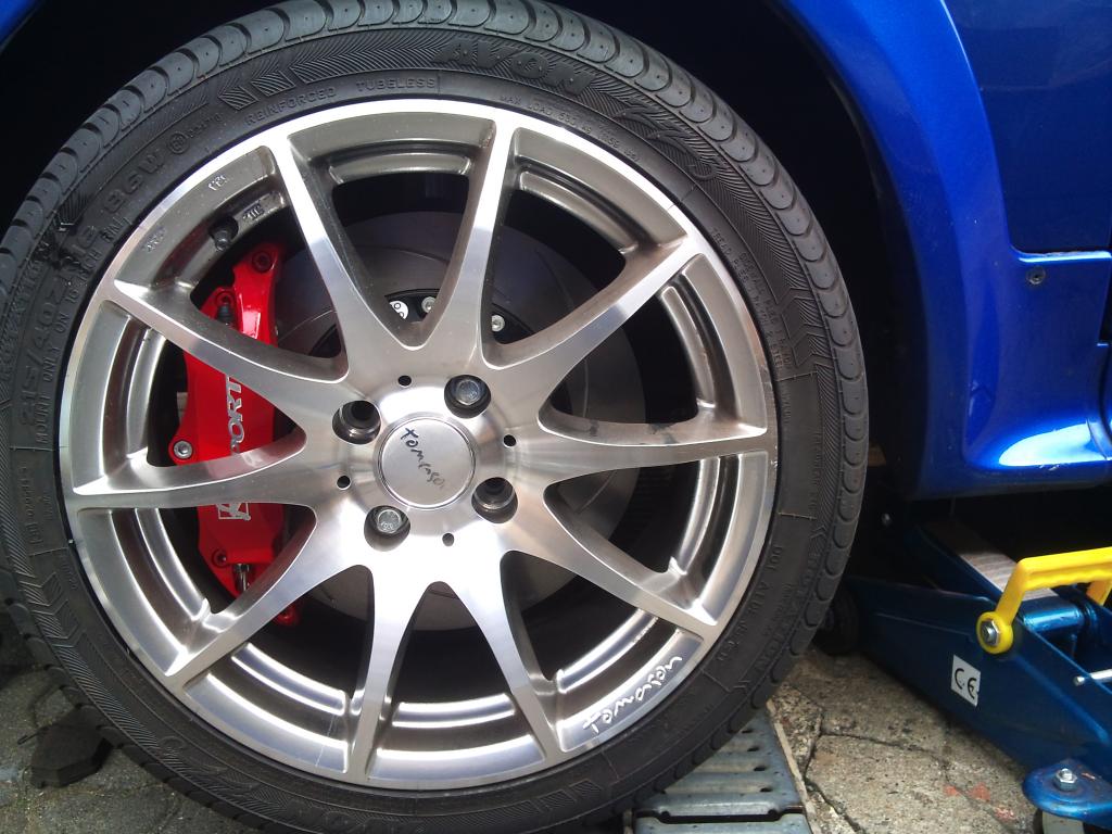

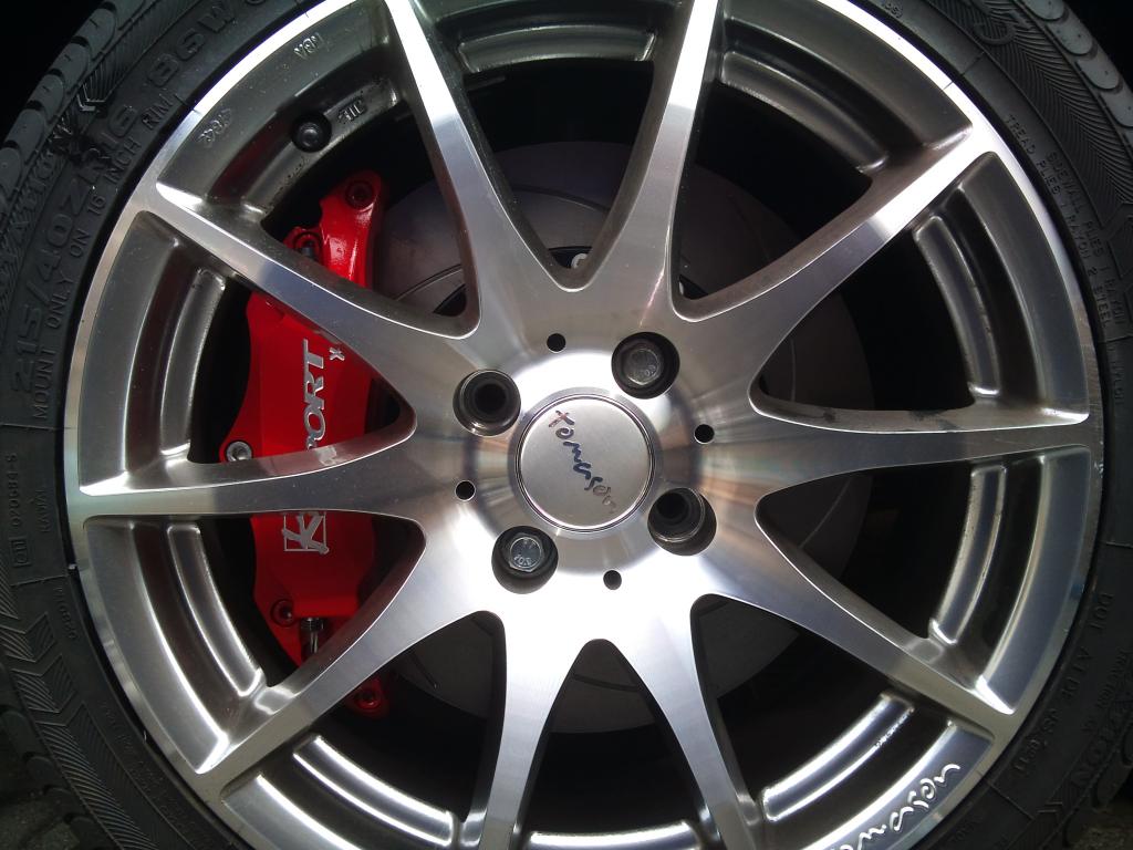

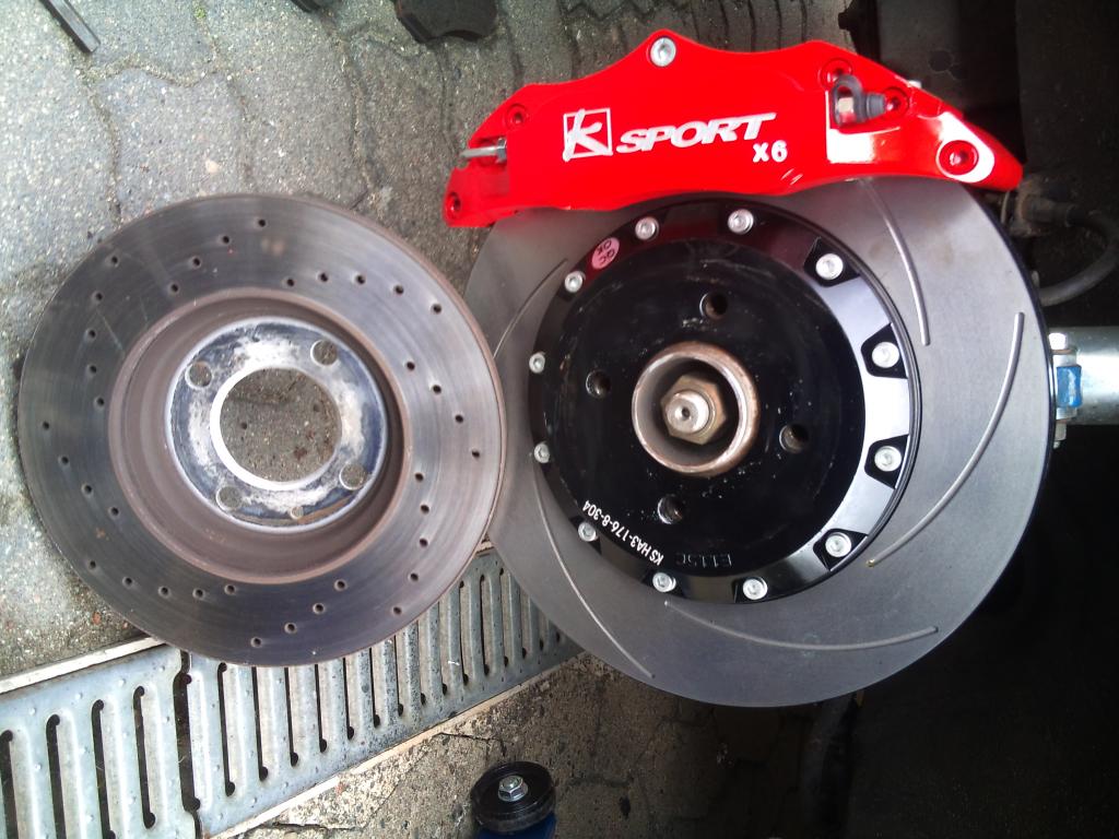

Hier noch ein paar Bilder. Habe heute mal "anprobiert". Passt bislang alles 1A. Die Bremse kommt aber erst rein, wenn ich den Umbausatz für hinten habe.
Auf dem letzten Bild ist der direkte Größenvergleich zwischen 256mm 16V Scheibe (Zimmermann) und der 304mm Bremse von K-Sport zu sehen.
