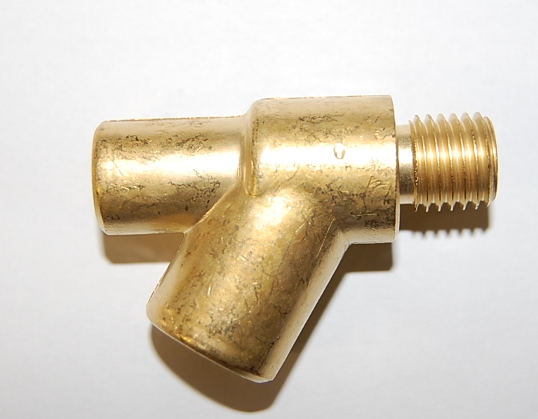

Mal eine Detailfrage, wie, bzw wo hast Du die Geber für den Öldruck angeschlossen? (0,8 und 1,8 bar Schalter). Bei mir ist nur 1 Anschluß frei. Am anderen sitzt ein Geber. Weis nicht, ob der notwendig und für das Steuergerät als Geber ist. Ggf. könnte man den ja raus nehmen?

die sollten am Ölfilterflansch sitzen, da sitzt mein Originaler 1,2-1,6 Bar und ein platz ist noch frei ! Es gibt solche Y-adapter die können zwichen gebaut werden ! Das Gewinde ist M10x1 ! schau mal in der Bucht nach sowas hier, ist ein Y-Adapter von RAID ! Werde dort auch meine Öltemperatur ( oder ich hole mir die Öltemp. aus der Ölwanne, das weiß ich noch nicht genau ) und den Öldruck abgreifen, werde mir also auch noch so ein teil ordern ! Falls es dort zu eng zugeht, unter der Ansaugbrücke gibt es auch "biegsame Verlängerungen" damit er umgelegt werden kann, aber ist meiner Meinung nach nur für den Öldrucksensor (für`s VDO )interessant !

Naja, die Sache ist die, ich brauche mehrere Plätze. Zum einen habe ich den Temperatursensor für die Öltemperatur am freien Platz untergebracht. Dann ist da dieser Fühler daneben, von dem ich nicht weis, ob man den braucht, oder ob der nur fürs Cockpit des Spenderaudis war. Weiterhin muß ich die beiden Öldruckschalter unterbekommen (0,8 und 1,8 bar) und den Öldruckgeber für die Öldruckanzeige. Insgesamt also 5 Anzeigen auf 2 Plätzen. Blöde Situation das.
Das Raid Adapter verwende ich übrigens schon ne Weile. Hatte ich am 16V wegen Öldrucksensor. Aber danke für den Hinweis ;-) .
