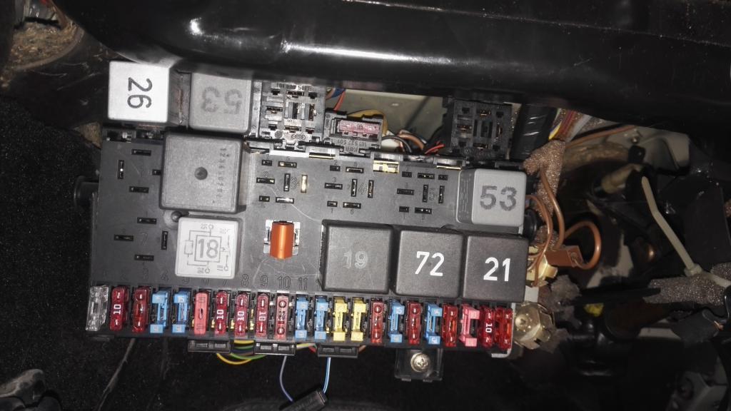

Hallo zusammen,
kleine Anfrage . Hat jeder JH Motor das 57 Relais ? Ich stoße bei meiner Fehlersuche immer wieder auf das Relais 57 .
Ich finde aber in meinen Sicherungskasten keins ?
Bj 1992 mit JH Motor

Was soll das denn machen oder besser wofür soll das denn zuständig sein ?

Relais für Leerlaufanhebungsventil.
Hier mein Sicherungskasten. Fehlt da was?
- RoccoOcco
- Beiträge: 202
- Registriert: So 29. Jun 2014, 17:15
- Wohnort: Dresden (aus Oldb./Nds.)
AW: *** Der "schnelle Fragen" Fred ***
Ja, oben rechts auf Platz 18 fehlt Relais 57
Wenn das wirklich das Problem ist dan ..... Wochen lange suche
