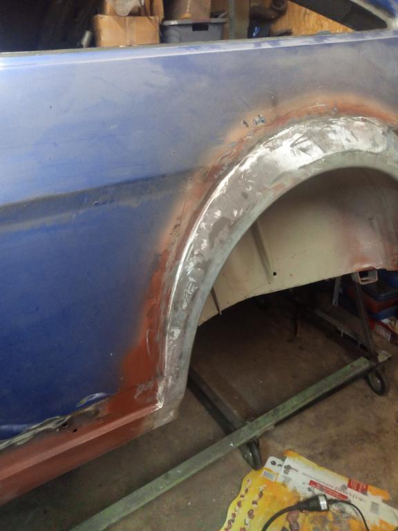

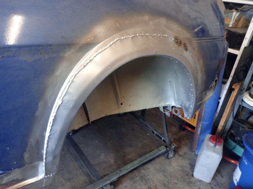

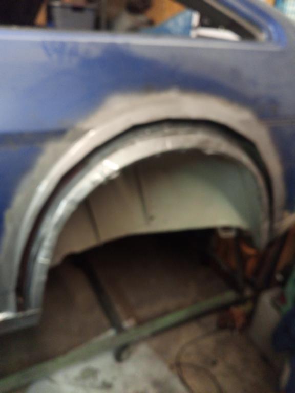

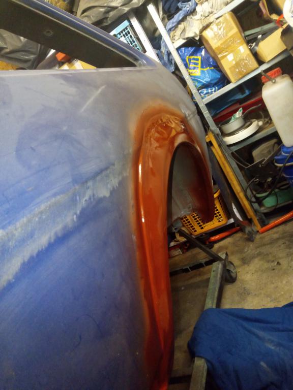

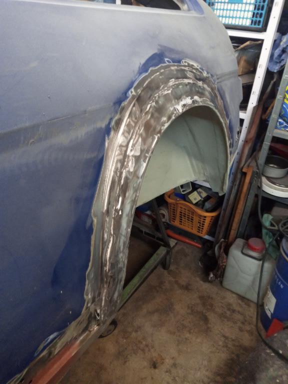

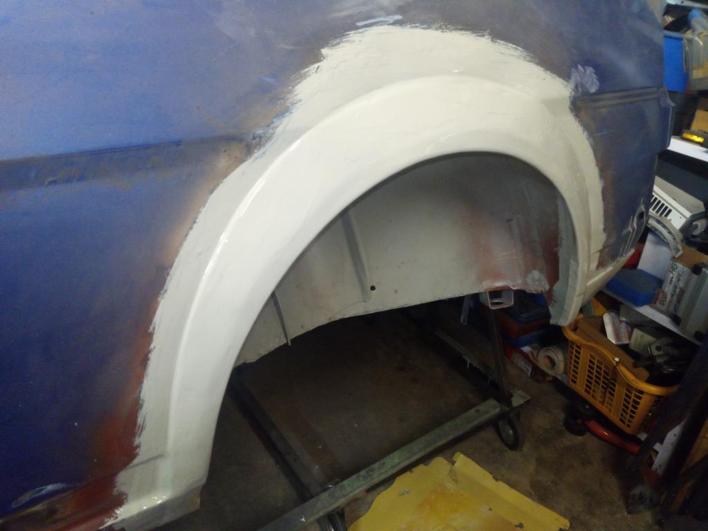

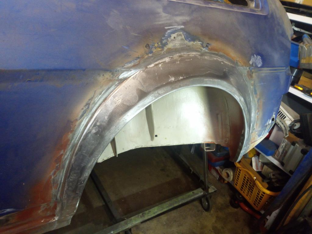

Hatte hin und her überlegt bzgl. des Radlaufes hinten links. Den hatte ich ja 2013 für den TÜV mal quick & dirty neu gemacht. Toll sah das nicht aus. Unter der Plastik am Raflauf wars egal. Probehalber hatte ich dann mal etwas aufgezinnt. Es hat mir aber nicht zugesagt. Daher hab ich den dann doch nochmal rausgerissen.
Den Innenradlauf hatte ich ja schon mal erneuert. Allerdings sah der nach dem Herausreissen des Radlaufblechs aussen etwas zerfetzt aus. Musste also etwas dran herum doktern. Geht aber.
Mit neuer Aussenhaut:
Hab das ganze dann natürlich erstmal verschliffen. Im neuen Jahr wird noch glatt gezinnt. Bis dahin bleibt es erstmal so:
In diesem Sinne schon mal frohe Weihnachten.

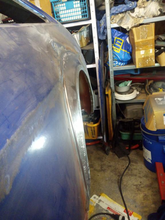

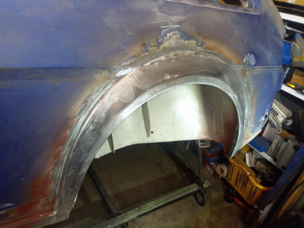

Ein bisschen Zeit ist vergangen und ich hab wieder ein bisschen weiter machen können.

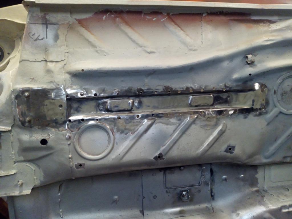

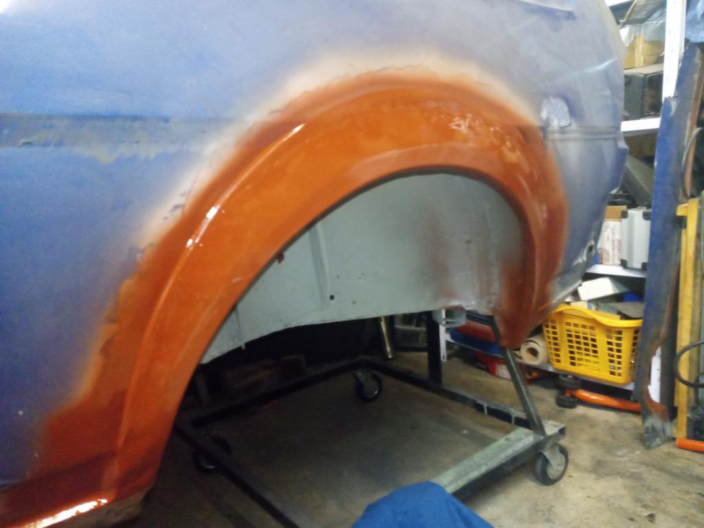

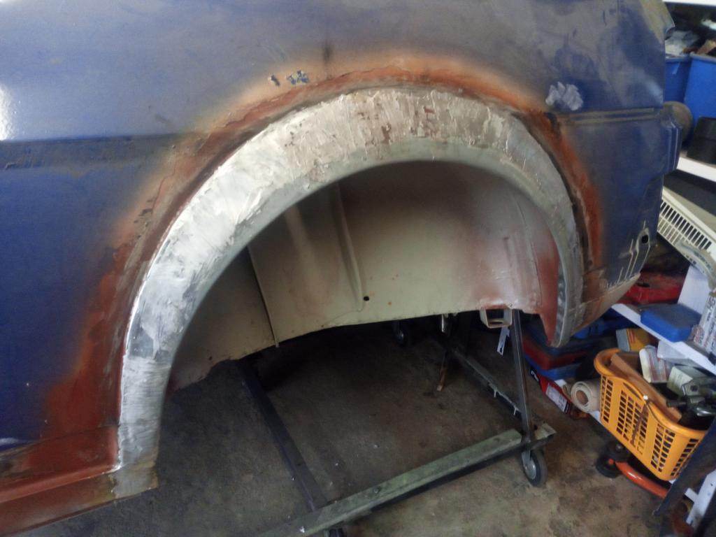

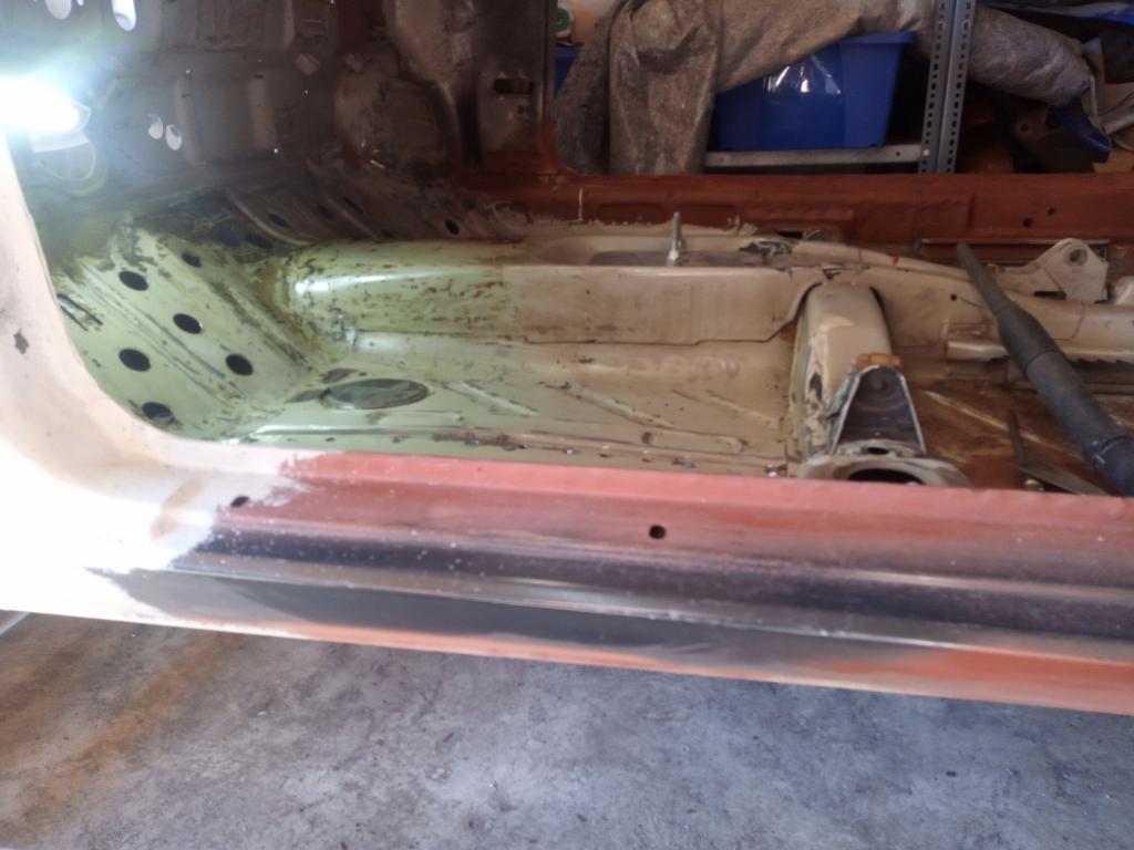

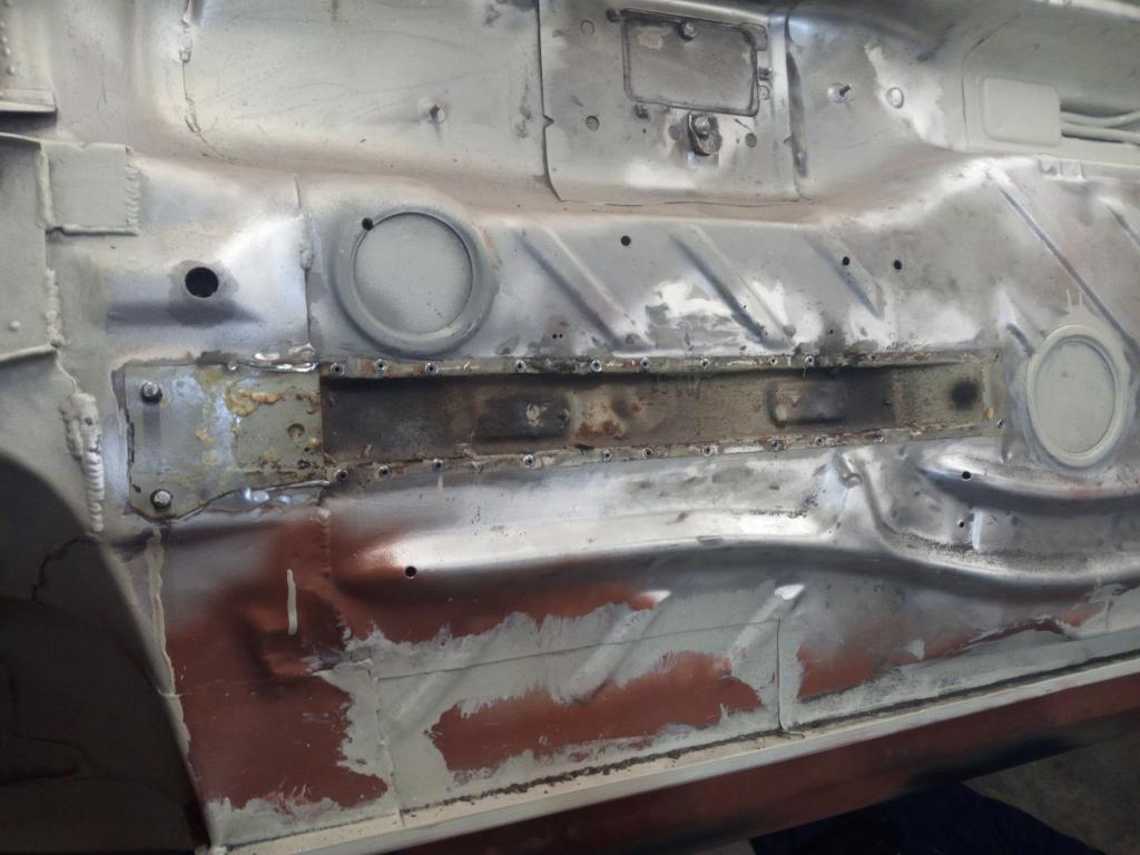

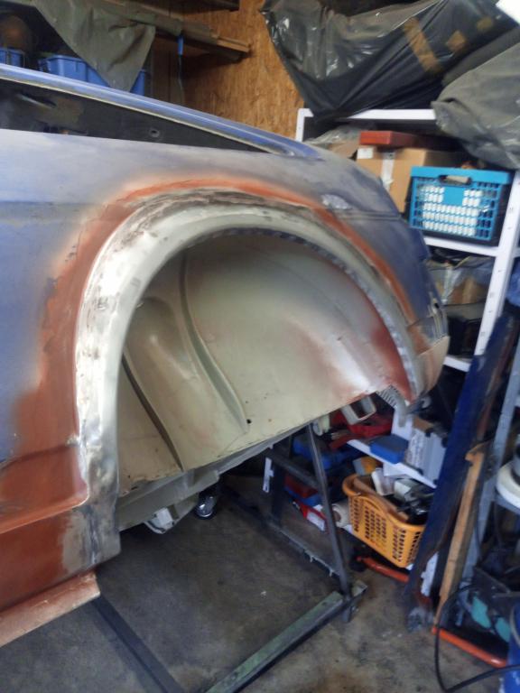

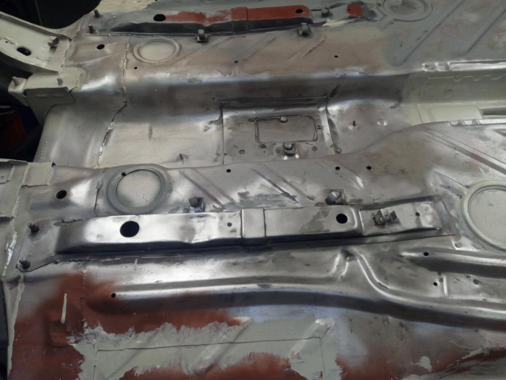

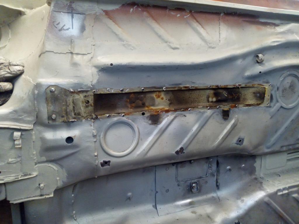

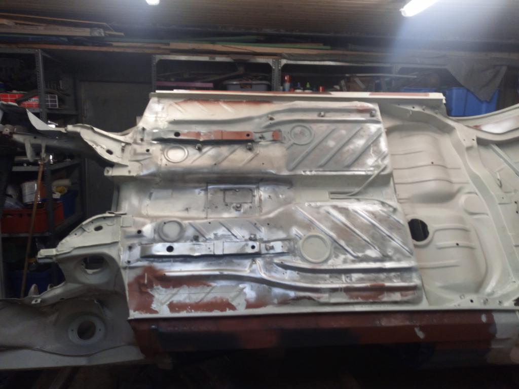

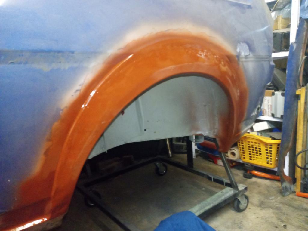

Der Radlauf, der ja vor Weihnachten nur grob eingeschweißt wurde, ist zwischenzeitlich verzinnt und mit EP Grund versehen. Ein paar kleinere Arbeiten am Radlauf innen hatten sich noch ergeben und beim Verzinnen ist leider ein kleines Stückchen Seitenwand auf nem rundlichen Stückchen um wenige mm eingefallen. Muss ich dann leider aufspachteln. Rausziehen würde den Radlauf wieder in Mitleidenschaft ziehen und mit Hitze will ich da nicht nochmal ran gehen. Tja, dann habe ich angefangen die Längsträger unter den Sitzen zu erneuern, der eine ist fertig, am anderen bin ich derzeit dran. Hier und da ergibt sich immer mal noch ne Kleinigkeit nebenbei.

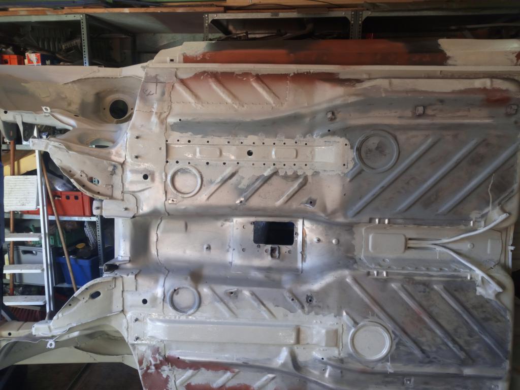

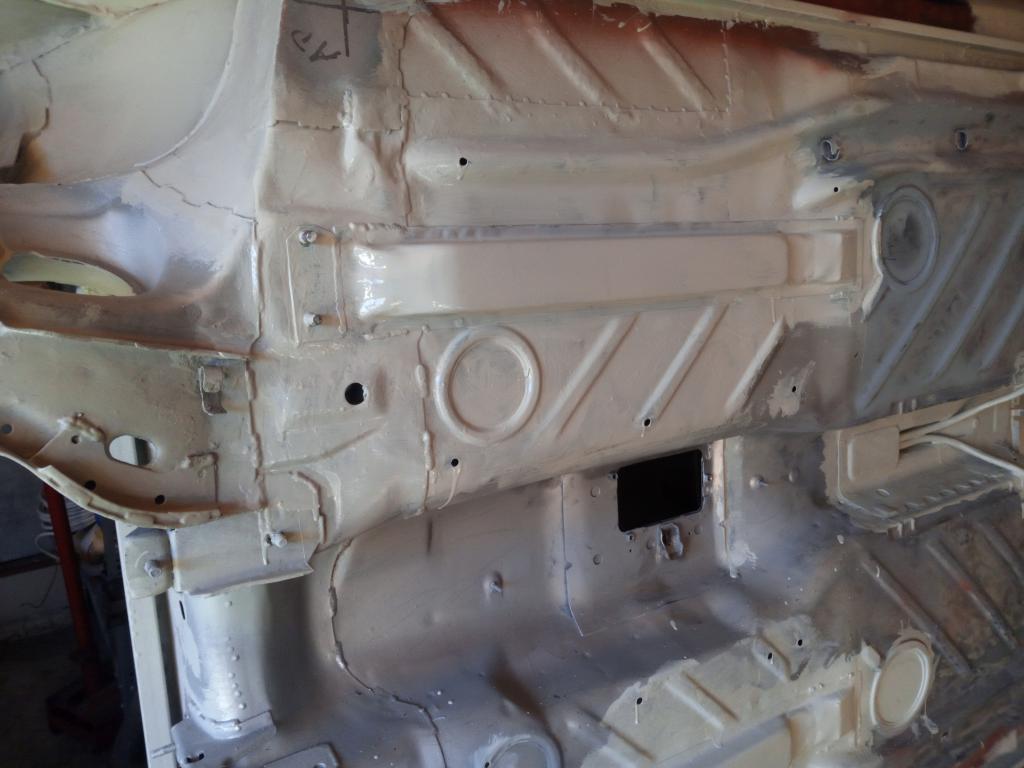

Hier die Bilder. Zunächst noch vom zweiten Radlauf, Fortsetzung von vor Weihnachten: Hier nochwas zu den Längsträgern. Wie man sieht waren die im vorderen Bereich eingeknickt. Ein Vorbesitzer muss den Wagen mal in diesem Bereich aufgesetzt haben. Wie sowas passiert habe ich mal am Rocco meiner Mutter gesehen... Wenn man auf dem Parkplatz beim Ausparken vorwärts statt Rückwärts fährt und dort dann nicht der Parkplatz an sich weiter geht, sondern ein Graben zwischen den Parkplätzen ist und man den Wagen genau auf dem dortiegen Borstein "ablegt". Dann sieht das so aus wie gleich im Bild. Wie es bei dem Rocco hier kam.... entzieht sich meiner Kenntnis, ich nehme aber an, auf ähnliche Art und Weise.
Den Rostschutz, den ich im letzten Bild drauf gemacht habe, bleibt natürlich nur in der Mitte dran. Da wo geschweißt wird, kommt er wieder ab. Habe noch jeweils ein Loch in den U-Boden am Träger gesetzt zwecks Hohlraumversiegelung.
hier noch ein Bild von der Seite, wo man sieht, wie doll sich alles hochgewölbt hatte im Innenraum:

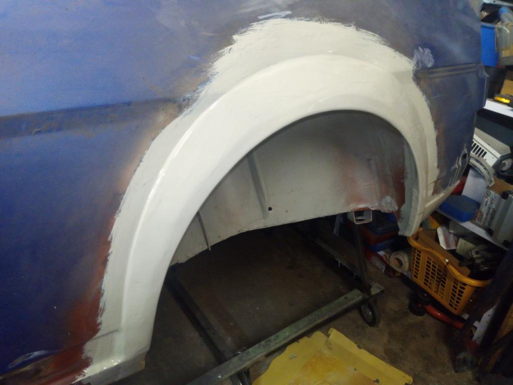

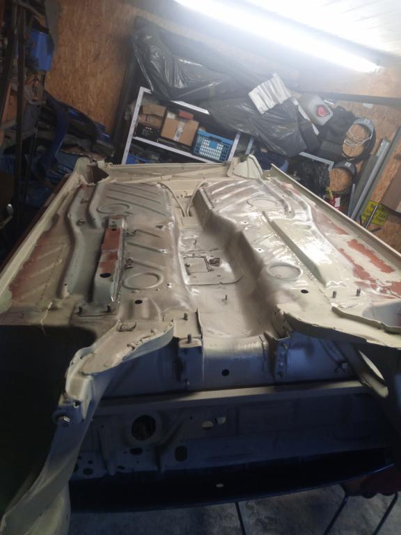

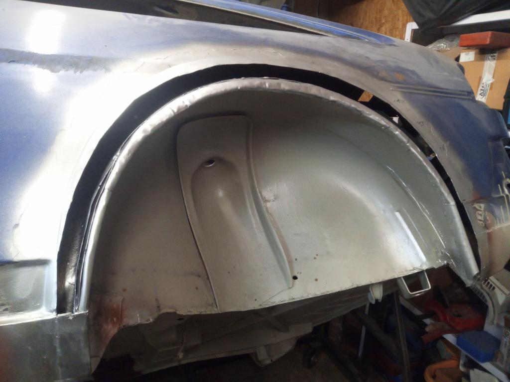

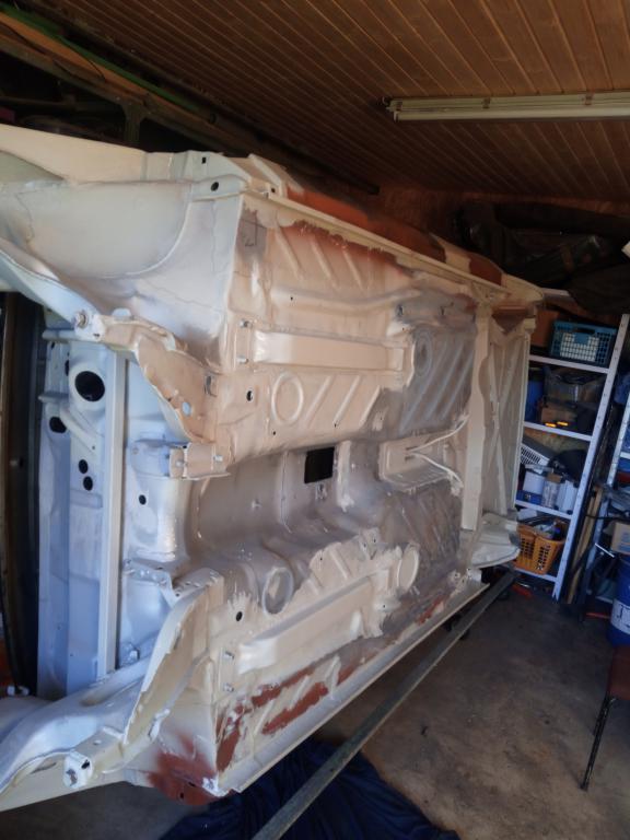

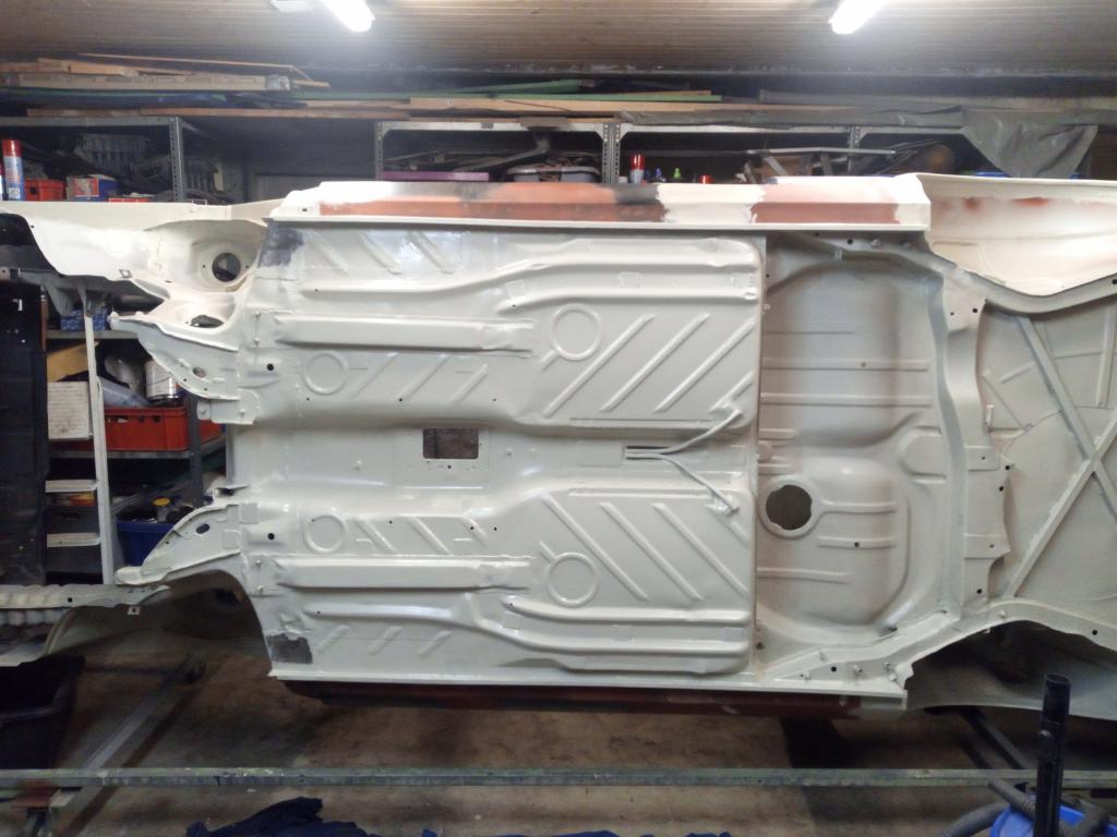

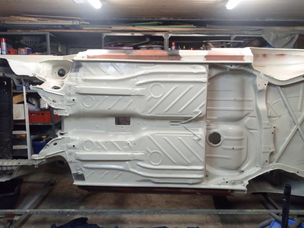

Einmal frisch gepinselt. Sieht fast aus wie neu. Ich überlege, ob ich die doofen Röhrchen von den Bremsseilzügen nicht irgendwie anders legen kann. Ist immer recht eng da zwischen Abgasrohr und den Röhrchen.
