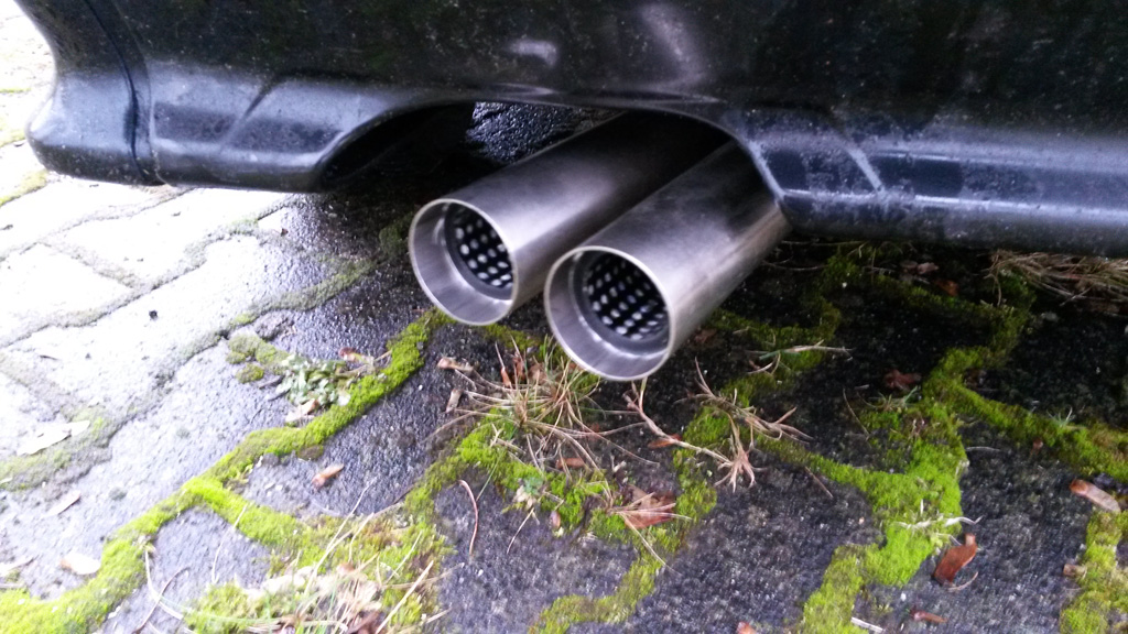

Ich habe mir ein 2*60mm Doppelrohr an meine Novus grschweißt, dadurch ist er sehr laut geworden(Megaphoneeffekt und kein Knick im Endrohr). Meine Lösung: Eigenbau Absorber mit Auspuffwolle in den Endrohren einsetzen. Nun ist sie wieder wie vorher mit dem S-Rohr.
Der Dateianhang index.jpg existiert nicht mehr.
Grund für den Eigenbau: nichts im Zubehör gefunden was kurz genug ist in 60mm.
