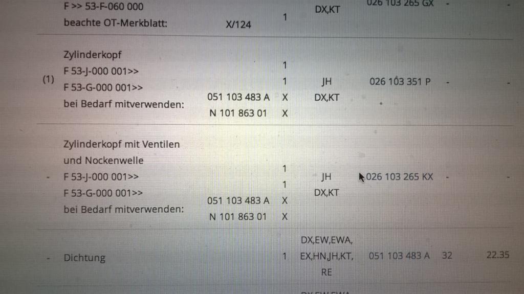

Totale Verwirrung:
Jetzt hat der Meister meines Vertrauens die Teile-Nr.: 026 103 265 K herausgefunden.
Wieso habe ich auf meinem JH die Teile-Nr.: 026 103 373 AA sitzen?
Na, das wird ja wieder spannend.....

JH und DX haben gleiche Zylinderköpfe. zB. 026 103 351. Der JH hat aber scheinbar eine andere Nockenwelle und Ventile als der DX. Da werden beim Onkel dann unterschiedliche Teilenummern angegeben. Auch wird nach der Fahrgestellnummer unterschieden. (z.B. ab 53 J 000001)
Die letzte Teilenummer Deines Meisters ist ein Kopf mit Ventilen und Nockenwelle. Es würde ja reichen, wenn man die Teile vom vorhandenen Kopf übernimmt. (falls die nicht auch Schrott sind) Mit Bj und Fahrgestellnummer sollte der Richtige Kopf zu finden sein.

Alles richtig und einfach....( So wie Christian schreibt )Tomas Highway hat geschrieben:Totale Verwirrung:
Na, das wird ja wieder spannend.....![]()
Zylinderkopf mit Ventilen
und Nockenwelle hat die Nummer : 026103265KX (X) für AT Teil
Zylinderkopf
F 53-J-000 001>>
F 53-G-000 001>> hat die Nummer : 026103351P
PS.026 103 373 AA Nummer gibt es "nicht".(Wird eine VW Gußnummer sein....)

Aber bitte dann richtig: #026 103 265 KX und das heißt, man muss BEI VW ein Altteil abgeben, um diese T/N bestellen zu können. Ich würde nach einem gebrauchtem Kopf Ausschau halten.Bolek hat geschrieben: Zylinderkopf mit Ventilen und Nockenwelle hat die Nummer : 026103265KX (X) für AT Teil

Hier für 259,- € ohne Altteilrückgabe.......Aber bitte dann richtig:#026 103 265 KX
In der Bucht:
Artikelnummer:310876134046
