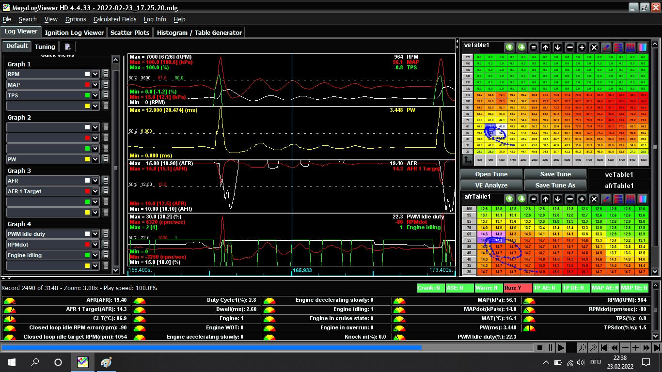

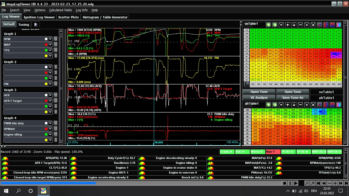

Ich zeige euch mal womit ich mich derzeit viel beschäftige(n muß). Anfangs dachte ich das Programm brauchst du hoffentlich nicht oder kommst damit eh nicht klar. Mittlerweile geht es einigermaßen, wobei ich es noch den Grundumfang nutze ohne erstellen von Berechnungsformeln, komplizierten Filtern. Die Software nennt sich Megalogviewer und wird mit den mitgeschrieben Daten der Megasquirt gefüttert. Diese lassen sich dann im nachhinein analysieren, abgleichen, filtern, sogar eine eigene "Tune" Funktion zum abstimmen hat die Software parat, arbeitet eng mit dem MegastudioTuner zusammen.
Dies ist das Bild von einem vorsichtigen Pull auf knapp 7000 U/Min im vierten Gang: RPM ist die Drehzahl, TPS Drosselklappenstellung, MAP Druck, PW Pulsweite EInspritzdüse, AFR und AFR TArget Lambdawerte.
Ich bin vorsichtig an den Bereich angefahren, damit die Steuerung Zeit hat Daten zu sammeln. Denke das sieht man gut and der TPS Kurve die immer leicht zackig ansteigt. Bin damit voll zufrieden, AFR und AFR Target stimmen ziemlich gut überein, sprich kein Abmagern oder starkes Überfetten vorhanden.
Ein Bild vom Leerlauf mit frisch eingestelltem Leerlaufregler (noch lange nicht perfekt): Anfangs gebe ich kurz Gas (grüne Erhöhung), danach schwingt der RMdot(Drehzahländerung/Sekunde) noch ziemlich nach, teils schießt er sich aus dem Leerlauf raus (ganz unten die Grüne Linie ist unterbrochen). Regelung setzt am Ende wieder ein und regelt dann aus. Da muß ich noch nacharbeiten. Leider funktioniert der Standart "Grundabgleich" den ich gefunden habe nicht bei meinem Motor - da ist jeder Motor halt anders. Vorher hatte ich das leerlaufventil eifnach je nach Motortemperatur eine feste Öffnung vorgegeben. Funktioniert auch, teils sackt der Motor dann aber tief ab, berappelt sich und läuft dann ruhig. Mit dem "Closedloop" Regler kommt es nicht zu diesem Absacken, dafür die sägt die Drehzahl anfangs um +- 50U/Min.

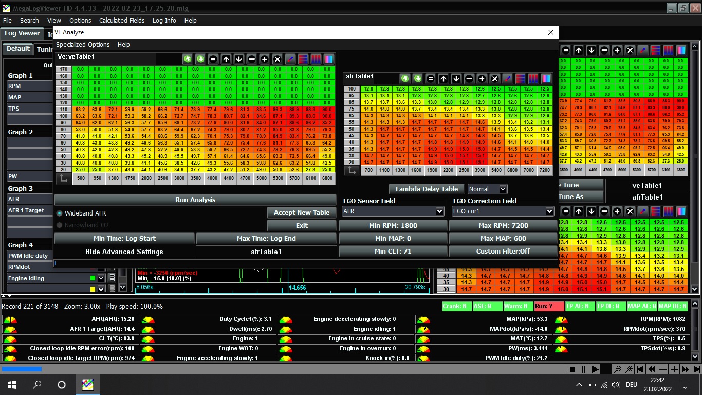

Dann habe ich zwei Bilder der Einspritztabelle mit der Autotune Funktion.
Bisherige Kennfeld: Vorschlag von Megalogviewer zum anpassen der Tabelle: Die maximale Änderungen wäre in einem Feld 6,8 Punkte. Da bin ich gut mit zufrieden und zeigt das die vorherigen Fahrten mit der automatischen Einstellung das kennfeld schön ziemlich gut rausgefahren haben.
Soweit klingt das alles gut. Allerdings gibts noch gut was zu tun, damit er wirklich sauber läuft: mieser Warmstart (flutet mir offesichltich die Zylinder- Grund?), Leerlauf(erkennung) und Schubabschaltung passen die Werte nicht 100%ig und während des Schaltvorgangs fällt mir die Drehzahl zu schnell. Da müßte das Leerlaufventil eigeltich aufgerissen werden um das zu verhindern. Gibt bestimmt irgendwo eine Einstellung...

Ja, das kenn ich. Ging mir beim Abstimmen und Loggen mittels VCDS/Winols auch so, ach..... Die Loggraphen brauchst Du nicht. Doch... Denn dort kann man auch Zusammenhänge bildlich erfassen, die einem aus dem Zahlencode heraus gar nicht ins Auge fallen. Insbesondere wenn man dann die Kurven übereinander liegen hat werden Zusammenhänge deutlich.
Wenn Du mal an die damalige "digitale Leerlaufstabilisierung" aus den 80ern denkst... diese verstellt den Zündwinkel. Damals war noch alles eine Zündkennlinie per Verstellung. Mit dem DLS wurde diese dann noch hin und her korrigiert bei gleicher Last. So gesehen ist das dann fast schon eine 3dimensionale Beregelung gewesen. Der Zündwinkel bzw. dessen Vorgabewert sind grundsätzlich eine sehr starke Möglichkeit in das Gesamtlaufverhalten einzugreifen. Nun hast Du schon eine dreidimensionale Zündung per Kennfeld. Du solltest versuchen, die Zündwinkelwerte im Bereich um bzw. unterhalb des Leerlaufes anzuheben. Beispiel: Leerlaufzündwinkelwert bei 1000 u/min und ohne Last, also Leerlauf(irgendwas um -0,6bar), 6°vOT. bei 800 u/min und und -0,l6bar haste vlt 10°. Setze den dann mal auf 12-14°vOT. Die Werte unterhalb -0,6 bar, also bei -0,7 und -0,8 bar und gleicher Drehzahl sind vermutlich irgendwo bei 10-12°v.OT mach die auch mal etwas weiter nach früh. Das bis 2500, oder 3000 u/min. Also für den Abtourbereich und geschlossene Drosselklappe. Du kannst da übrigens dann auch deutlich weiter nach früh gehen. In der Kennfeldlinie mit dem tiefsten erreichbaren Wert im Schiebebetrieb mit Drosselklappe "zu", also irgendwas um -0,8bar oder -0,9 bar solltest Du nachher Werte haben, die bei 4000-6000 u/min bei -40 Grad oder höher liegen. Das verhindert Nachzündung im Schiebebetrieb. zwischen 1000 und 3000 u/min aufwachsend von -20 bis -30°

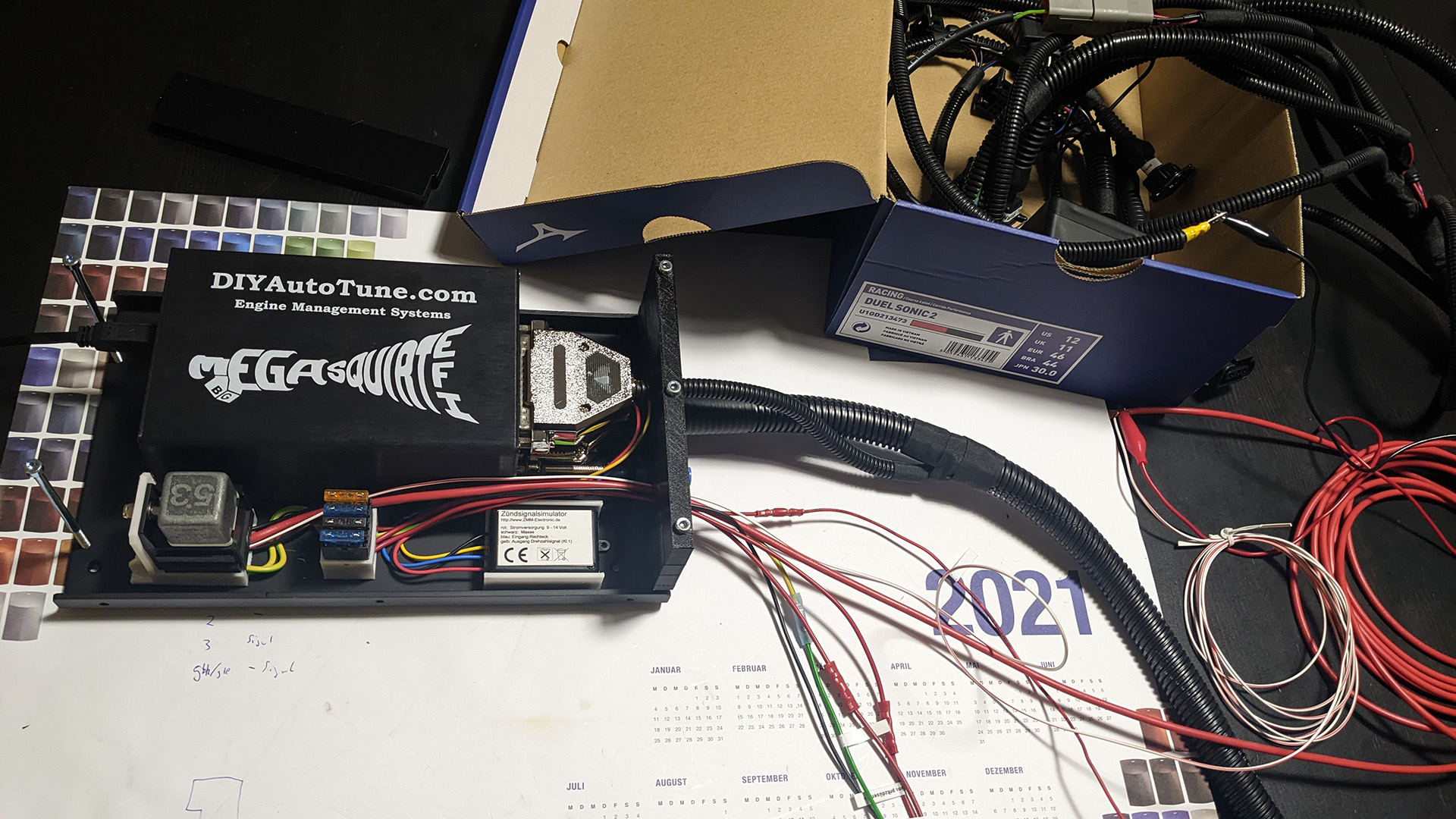

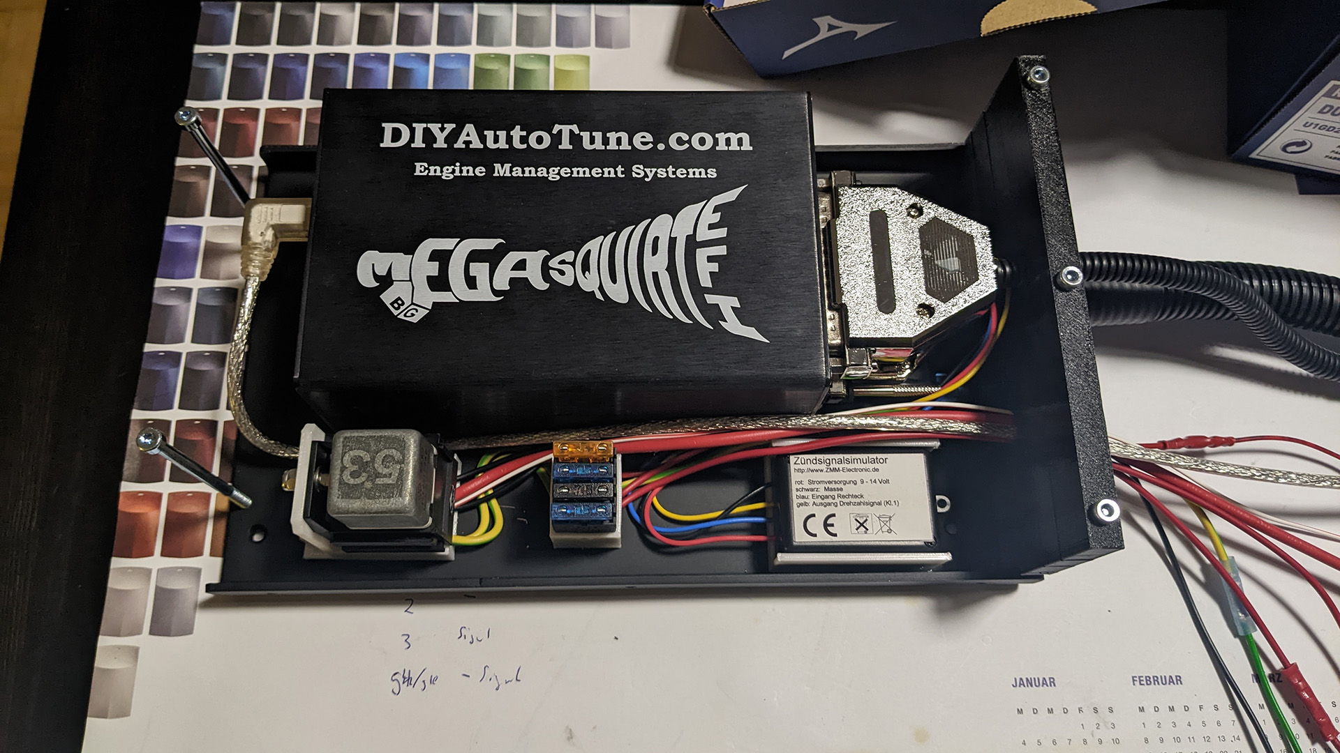

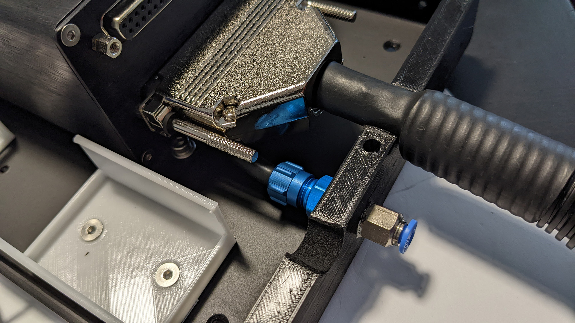

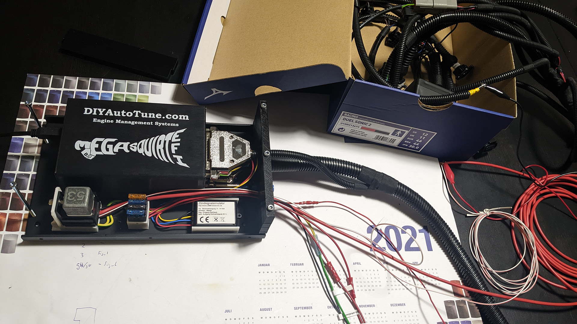

Lange nichts mehr geschrieben. Als es sich im Juni dem TÜV Termin näherte hatte ich wieder auf die Jetronic umgebaut. Diese läuft auch soweit - nicht perfekt, aber Ok.
Nun wird es wieder Zeit zum umrüsten und bin nun dabei die Mega dauerhaft im Wasserfangkasten unter zu bringen. Diesmal besser, dauerhafter/alltagstauglich.
Da es keine passenden Gehäuse nach meiner Vorstellung zu kaufen gibt, habe ich angefangen mit 3D Drucker und Alublech selber tätig zu werden:
Das ganze bekommt einen Deckel und wird dann auf Gummipuffern gelagert. Für die Verbindung zum allgemeinen Kabelbaum brauche ich in Zukunft nur drei Adern: Schaltplus, Tachosignal, Steuerleitung Benzinpumpenrelais.
Plan ist es im September wieder Semisequentiell unterwegs zu sein.

Wird gut. Hast Du wieder Petg genommen?
- christian_scirocco2
- Beiträge: 6781
- Wohnort: Münster
Re: Scirocco Motorsteuerung Umbau auf Megasquirt
Ja, ich drucke fast nur noch PETG. Gefällt mir besser als PLA und den Rest zu testen bin ich zu faul. Habe noch paar Filamentproben hier liegen, die ich irgendwann im Winter mal wieder rauskrame.
