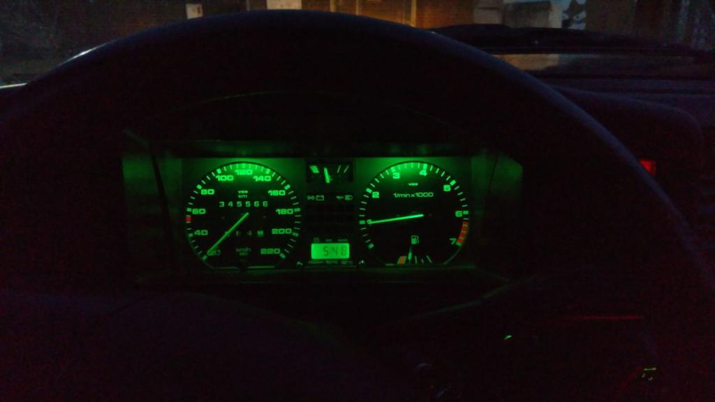

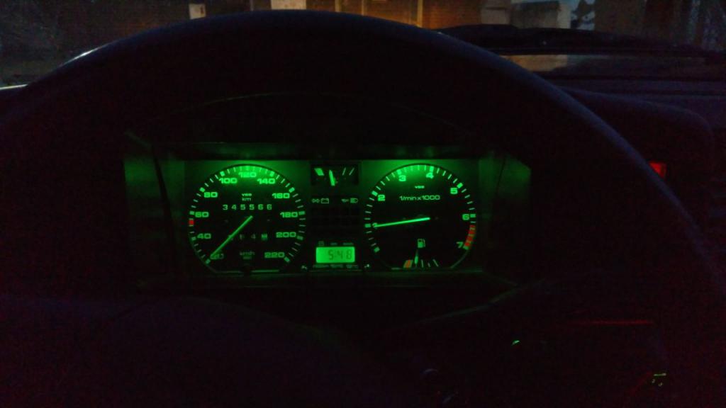

Aaaaaaalso:
Die "neue" verbaute Drosselklappe stammt auch vom JH; jedenfalls habe ich keinen optischen Unterschied zur alten Drosselklappe gefunden.
Die Dichtung, die ich von VW bekommen unterscheidet sich allerdings nicht viel von der Dichtung, die ich auf Ebay gefunden habe und passt nicht 100%ig.
Ich habe es jetzt aber dicht bekommen, kann keine Falschluft mehr finden und habe heute Morgen endlich mal ne richtige Testfahrt gemacht (ca 30km), langsam etwas steigern ^^
Und nein, der Tachostand ist nicht korrekt.
Ein freundlicher junger Mann bot mir vor ein paar Jahren einen LED Umbau meines Tachos an, zerstörte dabei aber wohl die MFA durch einen Kurzschluss, hab jetzt ein Ersatztacho aus dem Keller verbaut. Mit grünem LED Licht ...
Aber was interessiert es mich, wieviel KM der Tacho anzeigt, Hauptsache alles funzt
