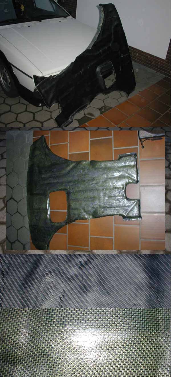

Ab und zu findet man ja mal einen Motorschutz für den 2er. Den gab es doch nur beim 16V oder? Passt der auch am JH?

Passt auch unter den JH, die gabs 91 am Schweizer 16V, hat extra hier und da Bolzen wo er festgemacht wird.

Wenn ich mir jetzt so einen kaufen würde, müsste ich da an meinem JH viel verändern bzw. Löcher bohren, oder passt der an vorhandene Befestigungen?

Cooles Teil... kennst du die T/N von dem Ding ?
Meint der Frager vlt. den Unterfahrschutz, den es zB für Behörden gab ?
