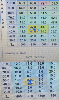

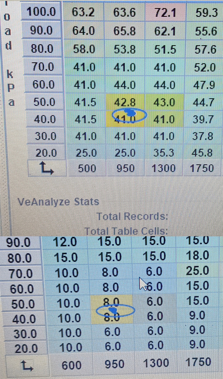

so es ist geschafft. Der Motor läuft zu 95% suaber und gut.
Letzte Woche war ich noch am verzweifeln. Nachdem ich gut 1 1/2 Wochen nichts gemacht habe wollte er gar nicht mehr. Am Sägen wie blöde, ließ sich nicht beruhigen. Erst beim fast komplett zukneifen des Unterstruckschlauchs im richtigen Moment beruhigte er sich. Daraufhin habe ich versucht dem ganzen mit einer Drossel her zu werden und einen anderern Unterdruckanschluß zu nehmen, da es vom Unterdruckschwankungen zu kommen schien. Half alles nichts.
Stepahn hatte noch als Tip, die Einspritztabelle abzugleichen und die Zündtabelle auf einen festen Wert einzustellen. Das hatte ich mir soweit vorbereitet und dann heute dies Video entdeckt.
Der hat sehr viel Ahnung von freiprogrammierbaren Spritzen, hatte schon andere Videos von ihm gesehen:
https://www.youtube.com/watch?v=eF_uAxpbzCw
Dann habe ich erst wirklich verstanden wie die Werte zusammen hängen und was eine Änderung bedeutet.
Dann dabei gegangen und die Zündtabelle nach seinem Vorschlag (niedrigere Drehzahl mehr Vorzündung, höhere Drehzahl weniger Vorzündung). Kraftstofftabelle in dem zu erwartenden Bereich wo er schwankt auf einen Wert gesetzt und dann den Motor gestartet.
Mir war dann aufgefallen, ASE(Afterstartenrichment) und WAE(Warmupenrichment) muß ich noch anpassen, die ersten 2-3 Sekunden braucht er noch etwas Gasfuß. Aber dann lief er schon ziemlich ruhig.
Nach dem warmfahren und langsamen anpassen der FUEL Tabelle läuft er nun sehr ruhig und fängt sich selbst sehr gut:
https://youtu.be/sROwinar2TE
https://youtu.be/b8X-15M_WWw
Das ganze ist noch bei Openloop, spricht die Leerlaufzigarre ist auf einem festen Wert (je nach Motortemperatur), regelt nicht nach, der Motor fängt sich selbst.Hier nochmal ein Bild wie ruhig er läuft, zwar bei AFR 13, aber egal Hauptsache ruhig. Die Punkte in der Elipse sind die letzten 2-3 Sekunden als Verfolgung was der Motor gemacht hat:
https://youtu.be/PGIKNHd6w48
Ein Wenig bin ich noch rum gefahren und habe getestet. Dabei habe ich dann das Kennfeld nochmal neu laden müssen und für künftige (automatische) Abstimmungen einen Filter gesetzt daß nur oberhalb von 2000 U/min optimiert werden soll. Die Autotunefunktion hat mir innerhalb einer Minute den Leerlauf wieder ziemlich ins Schwanken gebracht und er ließ sich dann schlecht abfangen. Aber das nur am Rande.
Bin erstmal Happy daß er gut und ruhig läuft.
