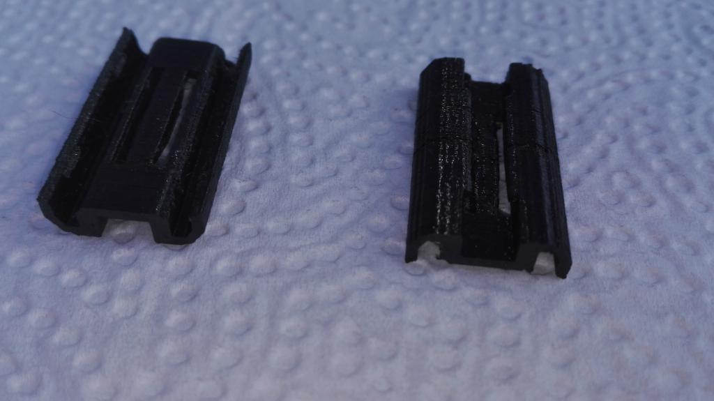

Hätte was in PETG anzubieten , 3D Druck. Weiss nur nicht was ich dafür nehmen soll. Immerhin fiele nur der.Versand im Polster-Umsclag an.Aber gibt es die nicht wieder bei CP?

Moin, Neues:
Druck bei 10 Stück dauert ca 3Std.
PETG 100% Erfolg, lässst sich leicht putzen, lässt sich nicht wie original arettieren, macht aber nix da sich die Leiste nicht bewegt wird.
Platzen teilweise beim abnehmen der Leiste auseinander.
ABS: 50% Ausschuss, lässt sich nicht rechnen.
Ich brauche 1€ das Stück in PETG.
Das Prog kann ich nicht weitergeben da es Auflage war.
Anfragen bitte per PN.
Wenn es.das.Teil.noch bei CP für 30 Ct gibt ist es eh hinfällig.
Thomas

Moin, hab jetzt auch gesehen gibt wohl nur für außen die Clips.
Hab alles noch mal neu gedacht und ausprobiiert, um die Clips stabil zu bekommen.
Werde morgen den neuen Druck testen.
Ist nun mal so das egal wie herum man es druckt eine Schwachstelle taucht immer auf,ist halt kein Spritzguß-Teil.
Ich brauche auch neue Clips, von daher ist es auch für mich wichtig.
Thomas

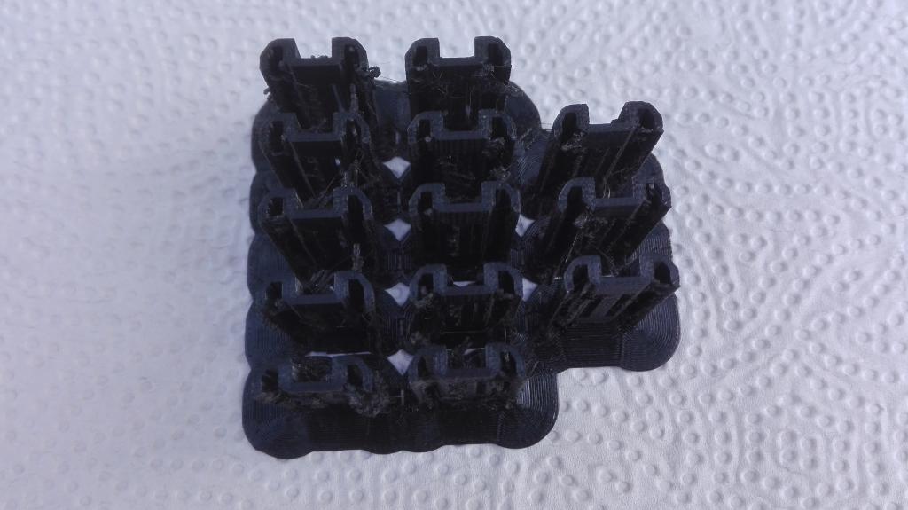

Ich habe es geschafft.
Einstiegsleiste 10x abgenommen und wieder geclipt, die Biester leben noch. :bier:
Druckzeit ca. 12 Std. für einen Satz.
Was habt Ihr denn für Preisvorstellungen ?

Sind 12 Stück.
Mit 15€ plus Versnad wäre ich schon zu frieden.
