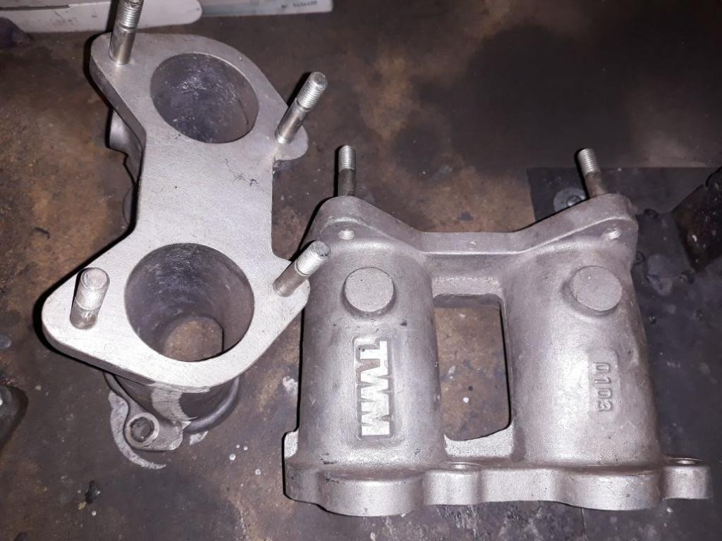

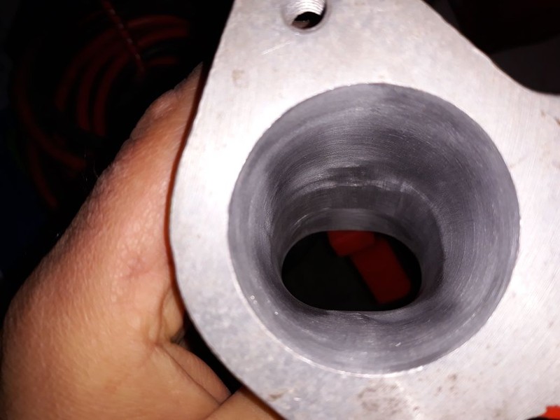

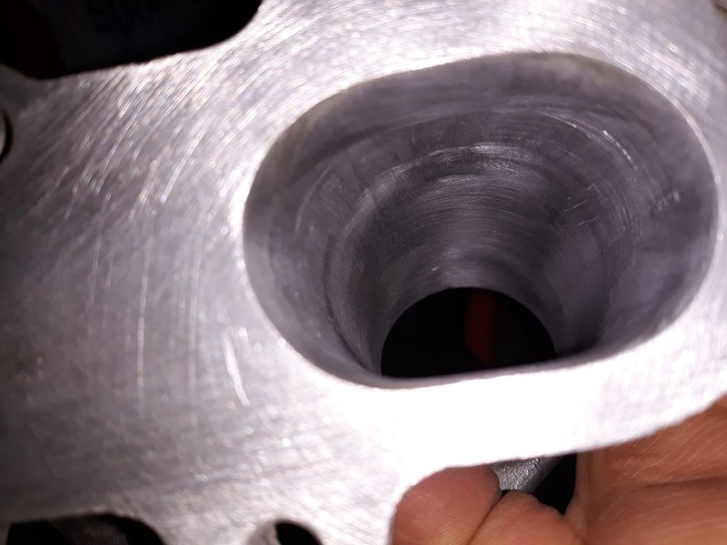

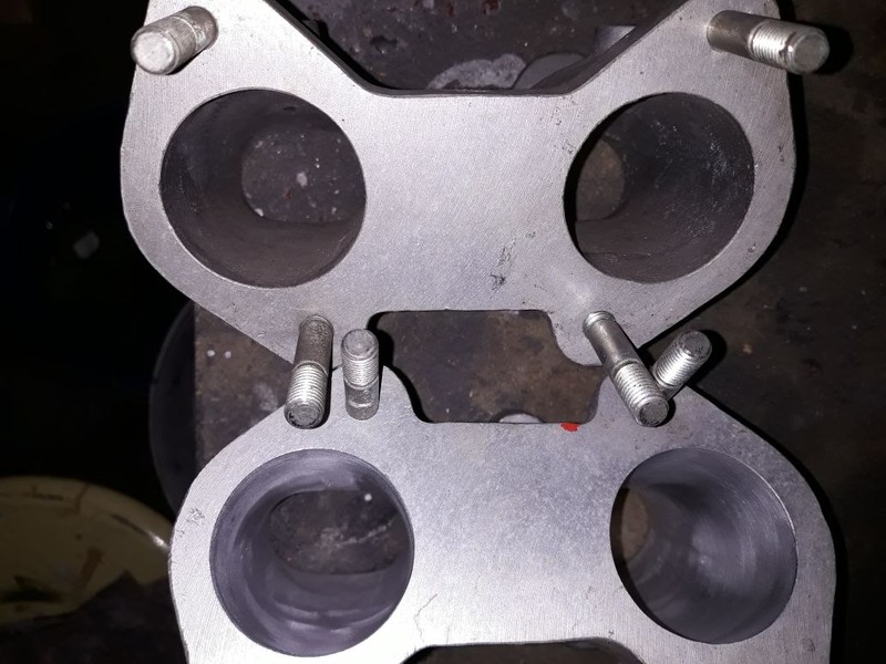

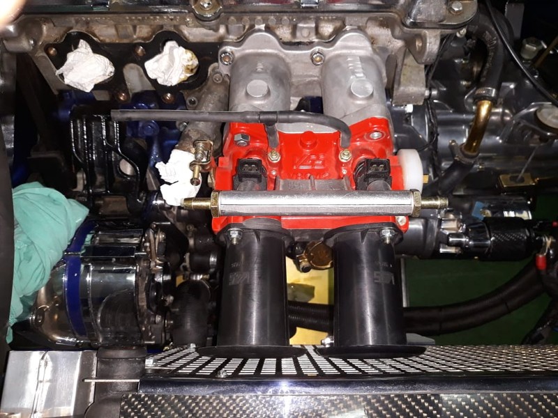

Gude - na dann mal weiter hier, obwohl wenig Feedback kommt. Habe mich endschieden, den Motor auf Drehmoment und nicht auf Extremleistung zu fahren. Darum hab ich mir für einen langen Ansaugweg auch ein lange Brücke besorgt. Mußte etwas angepasst werden. Ausserdem hab ich gleich noch die Ansaugwege geglättet, obwohl dabei die Meinungen auseinander gehen.

Einzeldrossel...sehr geil Torsten. Bin gespannt wie es weitergeht...mach schön viele Bilder. Finde es sehr cool, dass du auf Drehmoment statt auf Leistung gehst!

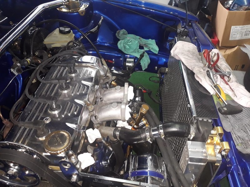

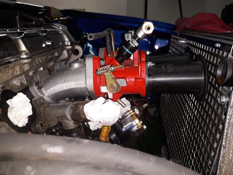

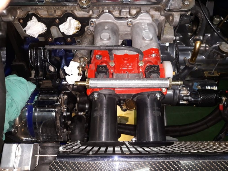

AW: Back to the Roots - 80er Rocco und kein Ende in Sicht

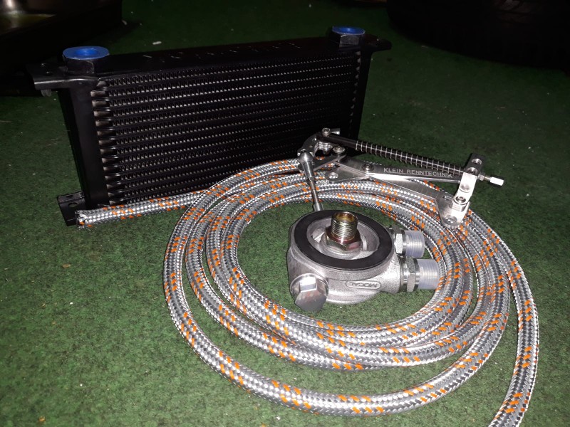

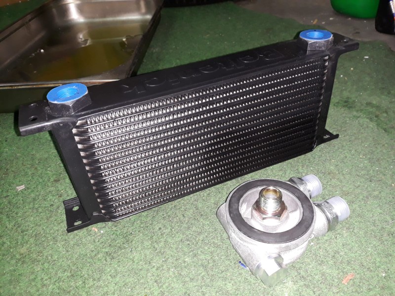

Gude - dann mal wieder etwas zum Lesen und Gucken.... Es ging dann erstmal daran, die Einspritzung vom 16V, Spritleitungen, und andere Sachen ordentlich zu demontieren. Nun hab ich eine Brücke samt Drossel montiert, da beim Einbauversuch der zweiten Brücke der Wasserstutzen im Weg steht. Die Länge des Ganzen beträgt ca. 28-29cm. Wasser- und Ölkühler sind auf den Bildern noch eingebaut, wird aber erneuert bzw. versetzt. Jetzt kann ich Wasserrohre und Schläuche neu konzipieren und anbauen. In Dorfmark beim Treffen waren jeweils 3 Roccos mit Drossel bzw. Weber 16V. Da hab ich die ein oder andere Anregung förmlich aufgesogen und mitgenommen. War echt interessant, dieser Austausch. Gleichfalls hier Danke an den Axel aus GF. Ich glaub, er weiß schon ,wer gemeint ist
. Schön ,dass man in der Szene immer wieder Leute kennen lernt, die auch mal ein bisschen aus dem Nähkästchen "plaudern". Genug geschwätzt - Bilder....
Gruss Torsten
Gruss Torsten
http://www.borstel-ostharz.de
In Bestand:
In Bestand:

Wird schick
- jenssbk
- Beiträge: 2567
Wie geil!

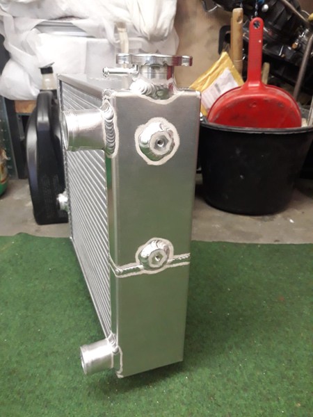

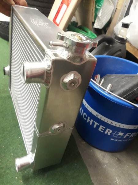

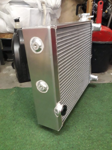

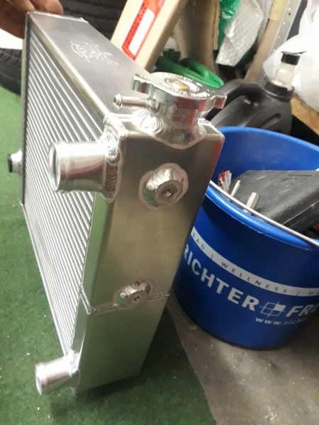

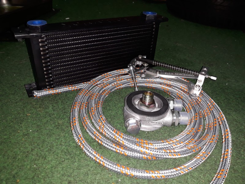

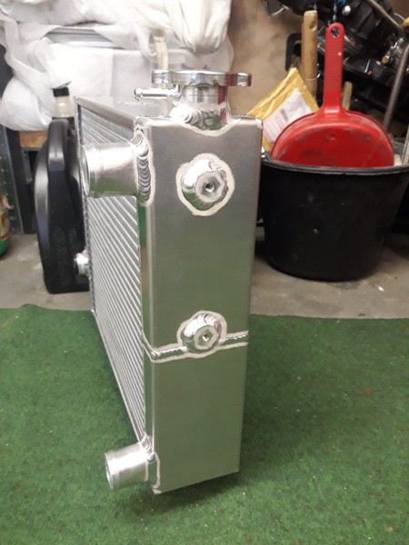

Gude - wie schon geschrieben, hab ich entschieden einen neuen Ölkühler,Wasserkühler und neue Anschlußleitungen für Sprit und Öl zu verbauen. Dabei sollen dann später die Ansaugtrichter frei atmen können. Heißt, dass keine warme Luft in den Ansaug strömen soll. Ich weiß, das ist bei Vergasern vorteilhaft, wenn alle Zylinder gleich "befeuert" werden und bei Drosselklappen ist das nicht ganz so wichtig. Aber ich hab später noch vor, eine Airbox vor die Trichter zu setzen. Also hab ich mich umgehört und einen Kühlerbauer ausfindig gemacht. Nach 8 Wochen war das gute Stück, nach meinen Vorgaben gefertigt, da. Neue Bilder gibt´s natürlich auch.

Sieht sehr gut aus, der Kühler! Darf ich fragen wer den gemacht hat?

Gude - na klar darfst du fragen. Hab den von Uli Sieker machen lassen. Kompetenter Mann in Sachen Rennsport und Alukühlerbau. http://www.sieker-rohrbiegetechnik.de
Ist jedoch, ein nicht ganz günstiges Vergnügen.

Vielen Dank! Qualität darf kosten....
