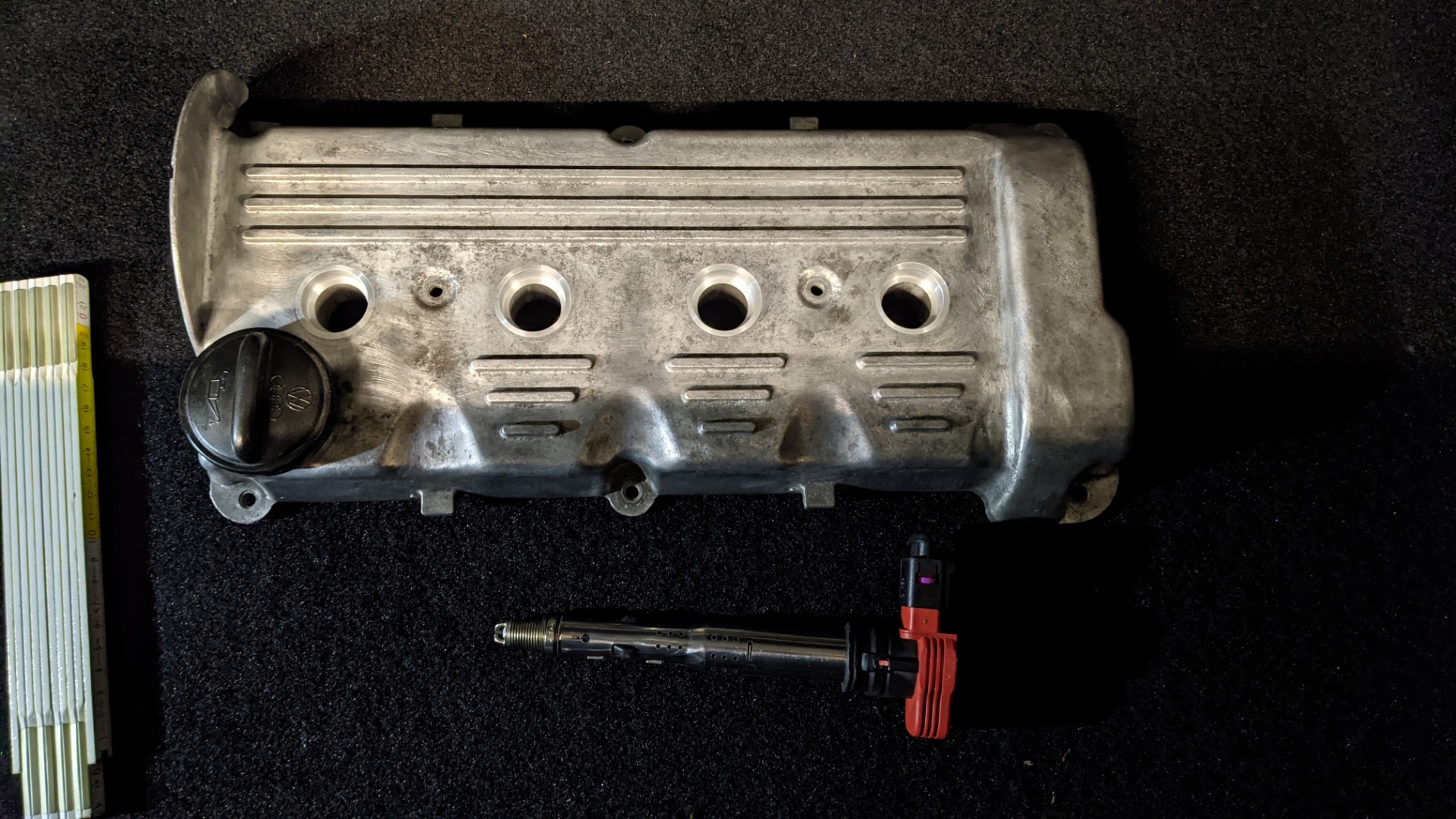

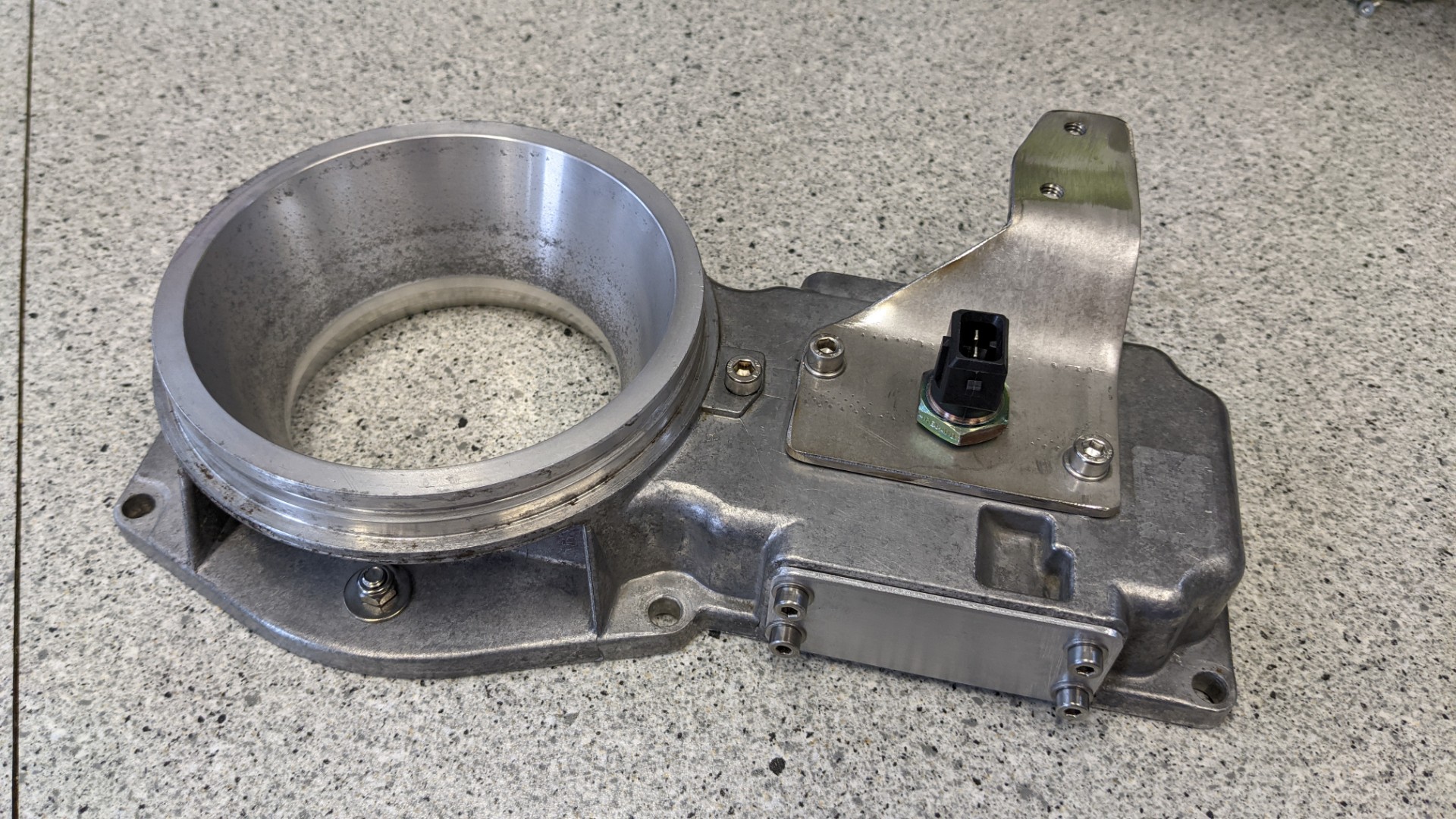

Es geht wieder etwas voran:
Ventildeckel bearbeitet und in Verbindung mit einem flachen Golf 1 Öldeckel - nicht dem auf dem Bild!- passen die TFSI Zündspulen. Mengenteiler umgebaut für die Mega. Mit Ansaugluft Temperaturfühler und Halter für den Benzindruckregler. Die Tage hatte ich den Fehler Zwecks Ansteuerung des Drehzahlmesser gefunden, fehlte eine 12V Brücke auf der Platine um den Treiberbaustein mit Spannung zu versorgen.
Dies geht nun auch.
Nun mal schauen wann Zeit/Lust da ist die Mega wieder komplett aufzubauen.
Dies geht nun auch.

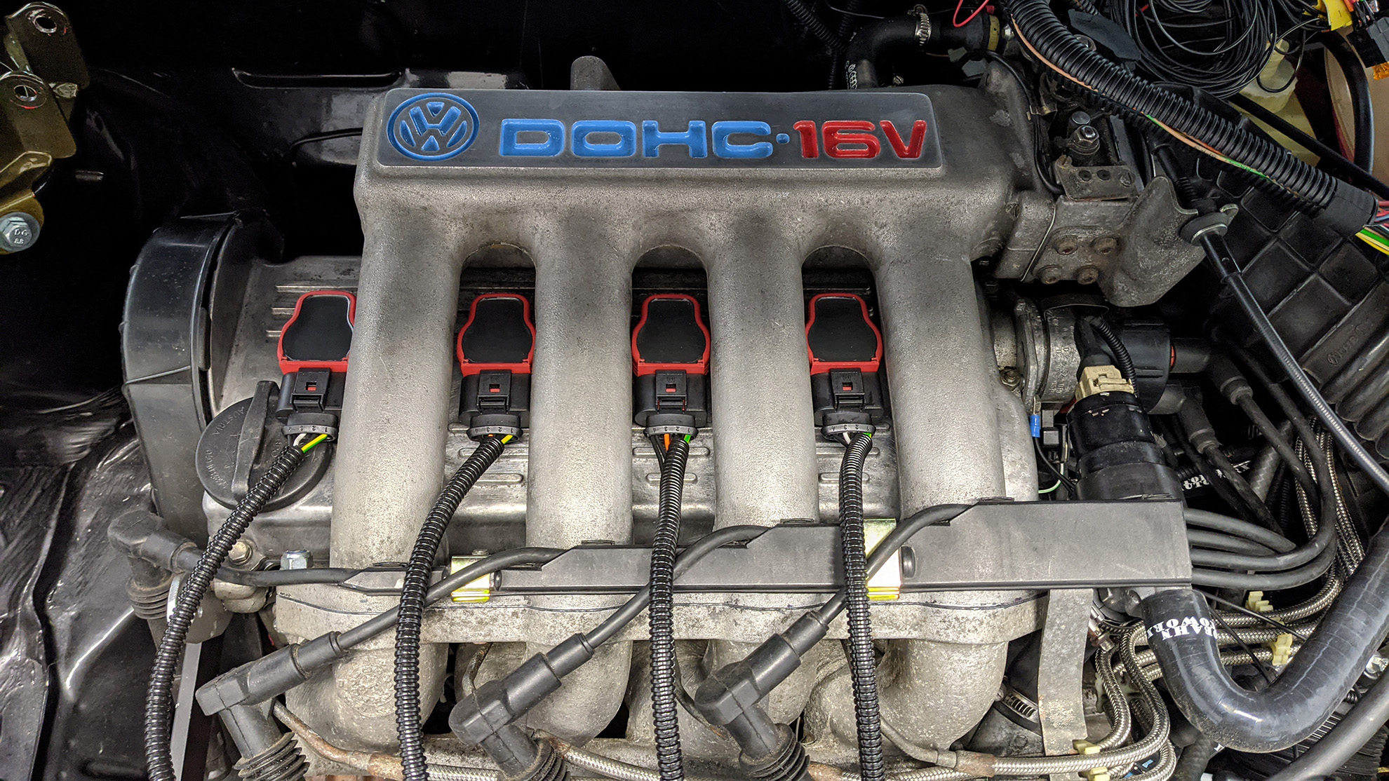

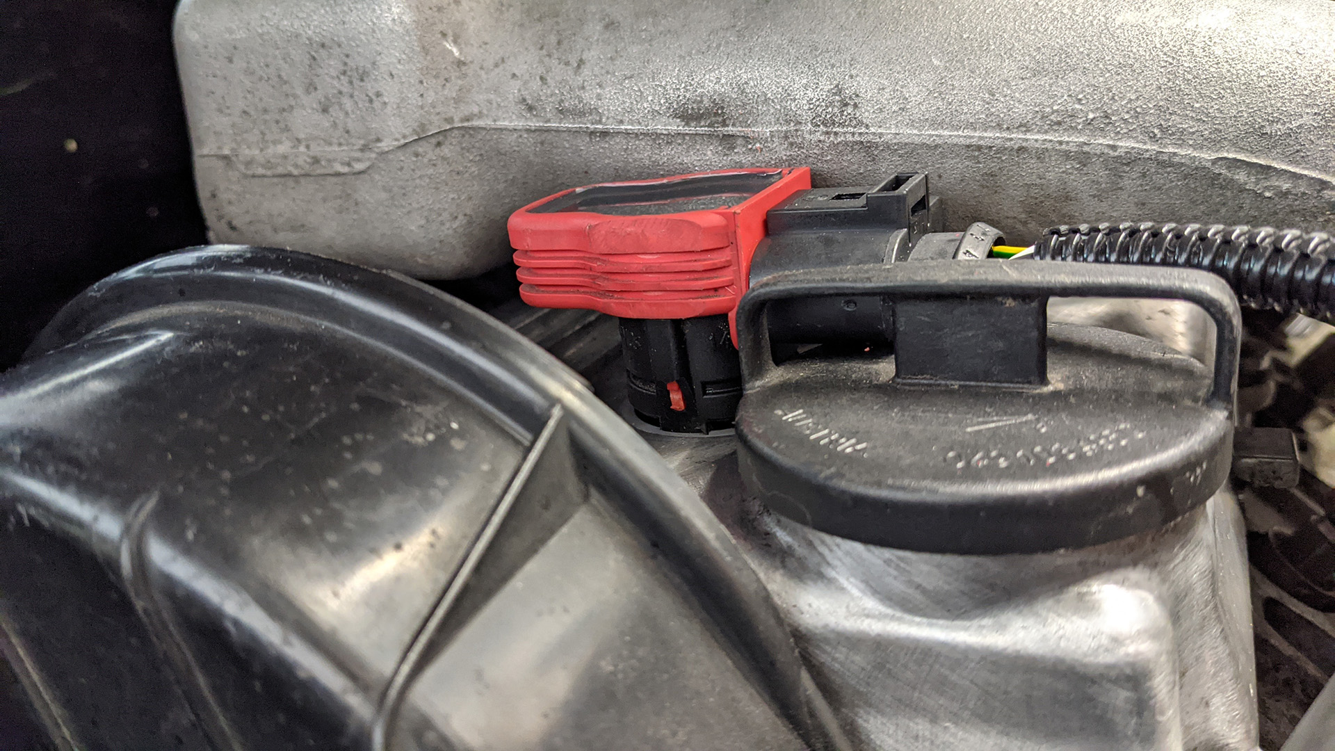

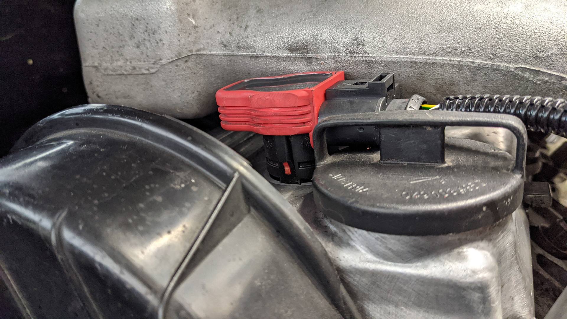

Etwas weiter gemacht:
Bearbeiteten Ventildeckel montiert und die MS angeschlossen. Motor läuft ruhig mit den TFSI Spulen. Drehzahlmesser funktioniert jetzt auch.
Muß nun mal Motivation finden wieder alles umzubauen und die Abstimmung abzuschließen. So halb/halb ist Mist. Werde demnächst mal alles der KE Jetzronic (bis auf den Kabelbaum) demontieren und dann an einem anderen Tag in aller Ruhe die Mega verkabeln/aufbauen das es auch gleich schick aussieht.

Wird auf jeden Fall sehr geil. Schau in der Megasquirt mal nach, ob man dort irgendwo die Delayzeiten (Dwell) für die Ladezeiten der Zündspulen einstellen kann. Die dürften jetzt minimal anders sein als zuvor.
- christian_scirocco2
- Beiträge: 6830
- Wohnort: Münster
Re: Scirocco Motorsteuerung Umbau auf Megasquirt
Ja,das stimmt Stephan. Die Ladezeiten und Spannung bestimmen die fließenden Ströme und damit die Belastung. Das kann je nach Zeit und Spannung schon mal den doppelt Stromaufnahme ausmachen.
Ich denke das ich versuchenRictung 2ms zu fahren, das sollte machbar sein. Manche fahren nur 1,6ms, da soll es schon kritisch werden bei höheren Drehzahlen, auch 2ms sind nicht ganz ohne. Die getesteten 2,5ms sind recht "safe" sorgen aber schon für eine gewisse Wärme, die ich gerne vermeiden würde. Daher davon ausgehend langsam abwärts arbeiten, was einen sicheren Betriueb zuläßt.
