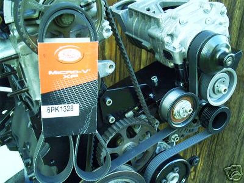

Hab noch ein Bild gefunden wie man den Kompressor auch noch befestigen kann.
Gruß Dirk
Eaton Kompressor an VW 8V 2.jpg (87.18 KiB) 578 mal betrachtet

hat die Lima da noch platzß ansonsten sieht ir das recht ordentlich aus. Wo gibbet sowas?

stefanK. hat geschrieben:hat die Lima da noch platzß ansonsten sieht ir das recht ordentlich aus. Wo gibbet sowas?
Hab ich in der Bucht gefunden : http://cgi.ebay.de/ws/eBayISAPI.dll?ViewItem&rd=1&item=360111638950&ssPageName=STRK:MEWA:IT&ih=023
Ist wohl gedacht für G60 Umbauten auf Eaton-Kompressor.
Gruß Dirk

Übrigens ist die Lima unter dem Kompressor eingebaut.
Gruß Dirk
