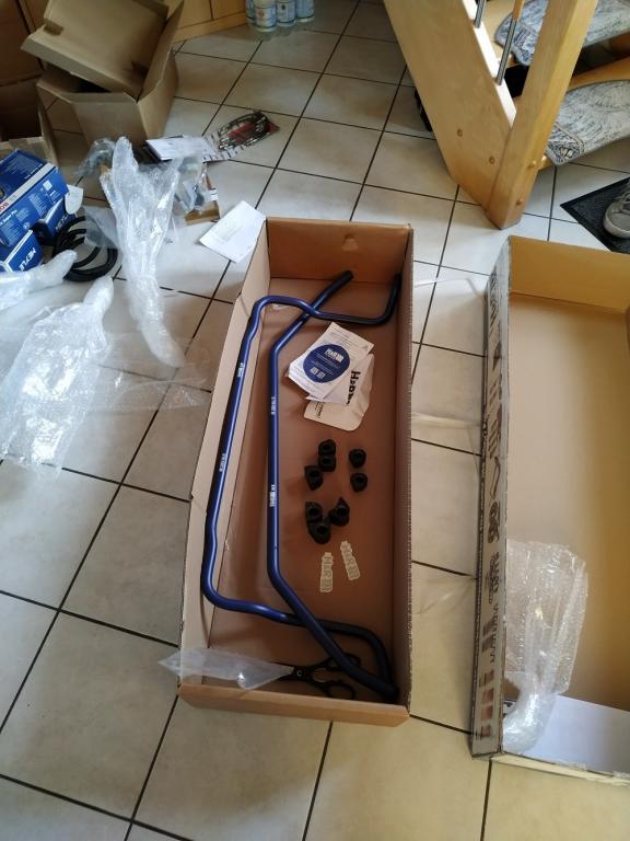

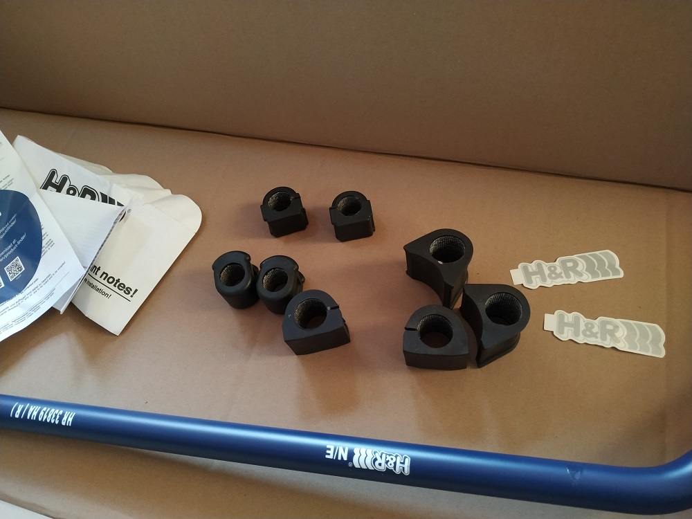

Ich bin jetzt wieder zu Hause und konnte mir das Stabi-Kit mal anschauen. Wirkt schon mal echt massiv
Im Kit sind die 2 Stabis und alle nötigen Lager.
Einbauen schaffe ich aber erst nächste Woche, die bestellten Teile sind noch nicht alle da :/
Naja, erst mal HA raus und Tank tauschen.

AW: H&R Stabikit - 1:1 Austausch gegen die originalen oder mehr Aufwand?
Sehr schön! Jetzt hab ich auch Mal den Lieferumfang gesehen...

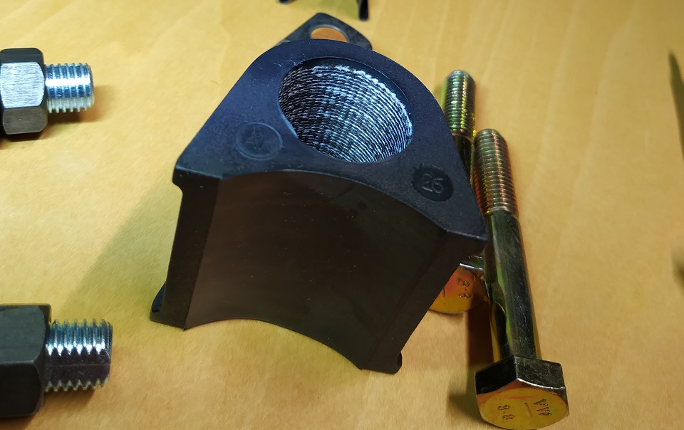

Ein Foto will ich euch nicht vorenthalten:
Ich kommentiere das eher weniger, da ich absolut keine Ahnung davon habe. Ich vermute, dass das Gewebe in den Lagern komplett durchzogen ist. Die machen wohl echt keine halben Sachen. Fragt sich nur, wie leicht Ersatz zu beschaffen ist. Sollte bei H&R aber wohl kaum ein Thema sein.
Danke Euch Allen und schönse WE!
Mit der Gewichtsreduzierung durch massiven Rost solle der Sportlichkeit nichts im Wege stehen
