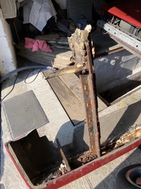

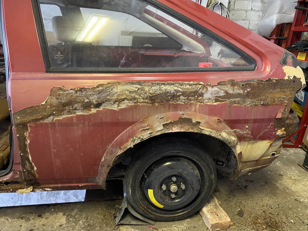

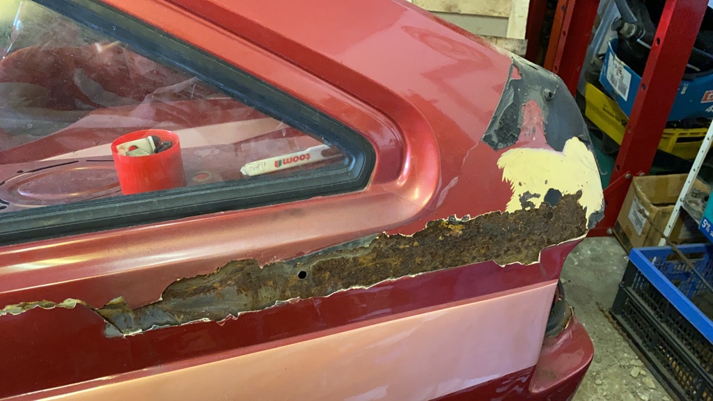

Mal ein kleines Update, hab weiter bisschen was abgebaut außen und im Innenraum.
Heckstoßstange ist schon arg knusprig, glaube der Bauschaum hätte beim Unfall noch am meisten Energie aufgenommen.
Ansonsten ist der hintere Bereich unter dem Spoilerseitenteil leider sehr stark angegriffen, da muss ein neues Blech rein. Radlauf war ja eh klar, hatte da an ein Reparaturblech gedacht, welches man sich anpasst, muss ja eh wieder breiter werden wenn der Bausatz wieder ran soll.
Das Spoilerteil ging leider sehr bescheiden ab, da mit Liebe geklebt. Hängt das halbe Seitenteil noch dran am Schaum.

Ja das mit dem Wärmeverzug durchs Strahlen hatte ich auch schon gelesen, da müsste ich mich dann genau erkundigen. Es geht ja primär um die Schweller, Unterboden, Radläufe und das Seitenteil hinten außen.
Ich bin mir allerdings nicht sicher bezüglich Motorraum z.B. der lässt sich ja eher schlecht schleifen und wenn ich nachher komplett lackieren lassen möchte muss der ja auch vorbehandelt werden, wie geht man da vor? Doch strahlen lassen?
Diese Vliesscheiben nutze ich auch gerne zum entlacken, das ist ein guter Tipp. Zum Grundieren habe ich bisher Brantho Korrux oder Schweißprimer bei Hohlräumen genommen aus der Dose, damit bin ich bisher ganz zufrieden. Schaue da immer beim KSD, sagt euch bestimmt was.
Du meinst Brunox Epoxygrundierung bestimmt oder?
Was die Verbreiterung angeht, ist der Rost meiner Meinung nach eher weniger durch die Spachtelarbeiten, als vielmehr durch den Bauschaum (Schweller, Radläufe, siehe Stoßstangenträger
Gespachtelt wurde ja auf Blech ausschließlich die Verbreiterung hinten und der obere Bereich sieht auf dem Foto deutlich schlimmer aus als er ist. Das braune ist dort hauptsächlich Kleber, mit dem das GFK angesetzt wurde. Zusammen mit etwas Flugrost natürlich, war ja oben schon aufgerissen.
In Blech ist mir das einmal zu viel Aufwand, habe auch kaum bis gar keine Möglichkeiten Bleche so zu bearbeiten, und ich möchte wenn dann schon die originalen Zender Teile verwenden. Aber um die Verbreiterungsgeschichte mach ich mir Gedanken wenn ich soweit bin, das wird mir sonst zuviel auf einmal jetzt.
Über ein Drehgestell habe ich auch schon nachgedacht. Dann müsste ich die Arbeiten allerdings im "Abstellraum" durchführen, da ich ihn mit Drehgestell nicht zwischen Werkstatt und dem Raum hin und her schieben kann. (zu uneben)
Aber das zeigt sich dann wenn ich soweit bin. Erstmal lasse ich ihn möglichst Rollbar und dann muss ich klären wie ich ihn zum Strahlen anliefern soll wenn es soweit ist.
Danke für die Tipps, ich melde mich wieder, wenn ich weiter bin.
LG,
Tilman

Hallo Tilmann,
den Motorraum kannst du bedenkenlos strahlen lassen. Hab ich auch gemacht.
Das sehe ich unter Knotblechen an, sprich alle Bleche die durch ihre Form, Versteifungen oder Abkantungen die Statik der selbsttragenden Karosserie ergeben.
Der Motorraum ist komplett aus gestanzten Formblechen von Werk aus gebaut die sich bedenkenlos strahlen lassen.
Kritische Stellen am Rocco sind: Motorhaube, Dachhaut, Seitenwände, Kotflügel und Türhaut... also alle Bleche die schwingen wenn man leicht dagegendrückt.
Hier ist beim schleifen, wie auch beim schweißen Vorsicht geboten. Sonst verbringst du später ewig Zeit damit die Dellen wieder zu glätten/dengeln oder musst zuviel Spachtel auftragen vorm lackieren.
Bei Schweißarbeiten an solchen Stellen legt man auch gern nasse Baumwolltücher um die Schweißstelle herum um den Verzug auf einfache Weise niedrig zu halten.. Dem Blech Wärme entziehen und so oder so immer nur punktuell schweißen, damit das Metall sich nicht verspannt.
An meiner Motorhaube hab ich auch noch so ne Stelle wo ich schauen muss wie ich es wieder glatt bekomme. An dieser waren allein leider knapp 50 Stunden Schweißarbeiten nötig und trotz allem aufpassen .. irgendwann passierts halt mal.
Brunox Epoxygrundierung! Genau die meint ich... ich bearbeite die Bleche damit, innen wie aussen.. schweiß die ein. Und wenn das Auto mal fertig ist check ich die Hohlräume vorm lackieren und flute die danach mit entsprechender Konservierung.
Ich nutze es gern da es eben schweißbar ist und nicht wie Fertan danach abgewaschen werden muss. Oder einfach um metallische Gegenstände vor Flugrost zu schützen wenn sich die Arbeiten über Wochen und Monate ziehen. Nicht nur beim Auto.

Jedenfalls ganz großen Respekt daß du den noch anpackst. So wie der schon am rosten ist will ich nicht den Rest sehen.
Unterer Bereich B Säule seh ich auch ein riesen Loch oben im Schweller?!
Vielleicht wäre es generell besser eine Karosse in besserem Zustand zu erwerben und die Eintragungen zu übernehmen?!
