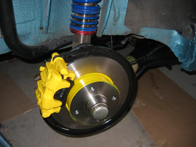

AW: Kein Bremsdruck
Das kann ich so nicht bestätigen.christian_scirocco2 hat geschrieben: Selbst richtig herum eingebaut, sprich mit neu angeschweißter Bremsschlauchaufnahme oben auf der Achse müssen die demontiert werden.
Gunther
- IMG_1863_1_1.JPG (55.39 KiB) 1767 mal betrachtet
