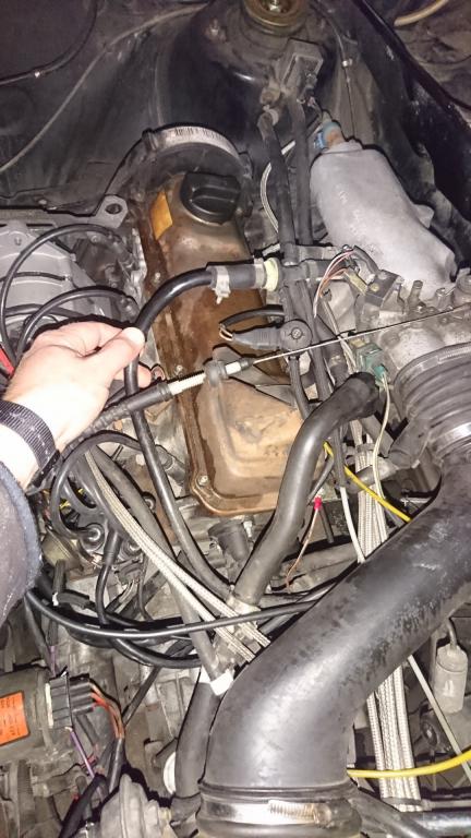

G.S. hat geschrieben:Das stimmt so nicht, da wo der Unterduckanschluß am Krümmer ist, zbs nähe Zylinder 4 dann läuft dieser Zylinder im Leerlauf nicht richtig mit wenn er da falsch luft zieht, war ein häufiger Fehler bei den alten VWs
Jepp - gehe ich komplett mit.
Beim JH hängt er aber mittig.
...der, an dem meine Hand hängt.
Der Dateianhang DSC_3665.jpg existiert nicht mehr.

...aber jetzt wo du es sagst - Ansaugkrümmerdichtung oder gebrochener Bolzen?
Bei kaltem drehenden Motor mal mit Bremsenreiniger einjauchen...
Wenn die Drehzahl sich ändert, zieht er Nebenluft.
